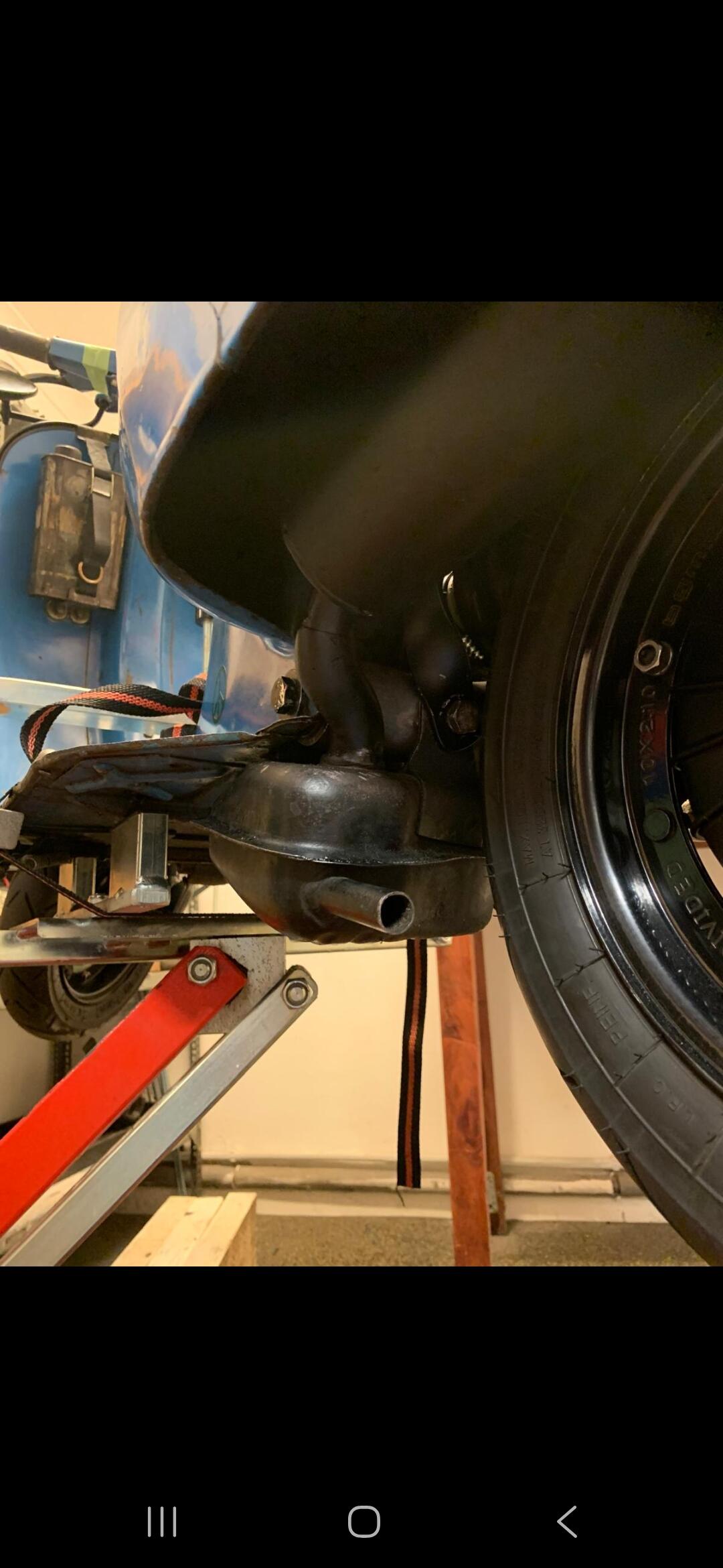

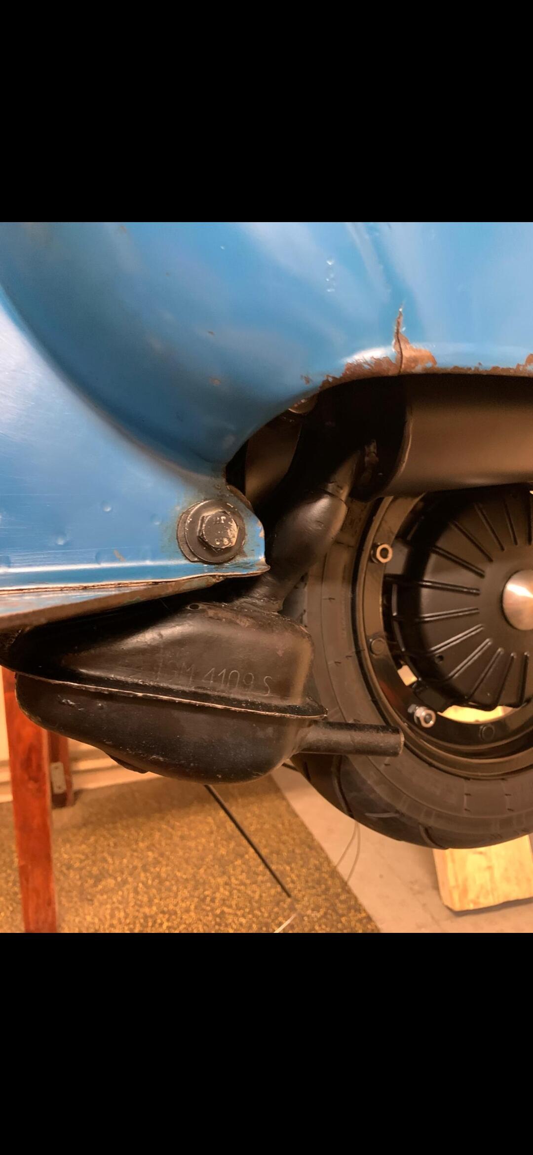

Egig city Box
Ich glaube es liegt ab den relativ kurzen Bogen am Ende, das schallt bei einigen auf das Trittbrett. Hatte ich kurz gelassen um die Box anzuflanschen, versucht mal ein bogen dranzustecken bei gelegenheit

Egig city Box
Achtung bei Hitzestau durch zu langem und engen (nennen wir es mal Schallfämpfer) Wenn Die Banane leer ist sollte hinten ein 22-23mm Loch reichen, sollte man die Banane als Schalldämpfer nützen würde ich auf 25-26mm Siebrohr gehen, denn im Auspuff sitzt bereits ein ca 28cm Langes 22mm Siebrohr mit Dämmwolle
