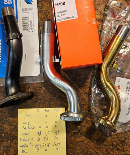

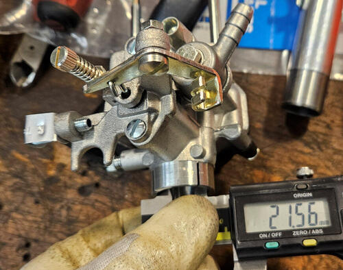

  13. ASS für 16:16 Vergaser. Zum Glück hab ich grad alle drei bestellt. Mein Favorit wäre der Polini mit D 21.52 gewesen, aber das Halteblech war so schief drangeschweisst, dass die Hülse total schief hing und der Vergaser gar nicht drauf ging: Leider ist er auch etwas kurz, so dass wohl (je nach Stossdämpfer) der Vergaser im ausgefederten Zustand am Chassis angestanden wäre. Ansonsten hätte ich je evtl. noch das Blech versetzt. Der sackteure Malossi wäre lang genug, ist aber mit D=21.45 ein Vollversager, der nagelneue Vergaser wäre mit 0.12mm Spiel niemals dicht gewesen. Der ist schon vom schief anschauen heruntergefallen. Was sich Malossi dabei denkt, mit ihrer oft mässigen Qualität zu gepfefferten Preisen? Kapiere ich nicht! Ich würde ja gern mehr zahlen, wenn ich dafür auch die Sicherheit habe, dass der Mist passt und ich weniger rumprobieren muss! Ich habe aber auch die Vermutung, dass der neue 16er Vergaser etwas grösser ist als die alten Originalen... Am Ende ist der CIF Stutzen mit D=21.49 geblieben. Auch nicht optimal aber wenigstens lang genug und die Hülse sass ordentlich. Mit ner sauberen Sanitärfuge im Eck war der auch auf Anhieb dicht! Ich mach das mittlerweile immer bei den Vergasern ohne ordentlichen Dichtring: Einmal mit der Dirkospritze rundum und die Qual hat ein Ende. man sollte nur nicht die ND Nadel zukleistern! Lässt sich beim Ausbau sauber rausziehen!
