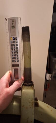

  1. danke Dir! Nur ist unsre Gabel in 2 Richtungen krumm. Schleierhaft wie sowas passiert. Das muss entweder jemand sehr Gechicktes unter Verwendung von Hitze gradebiegen - oder wir sägen 3 cm überm Lagersitz ab, setzen ein Drehteil zum Zentrieren ein und schweißen das Stück einer Spendergabel auf.

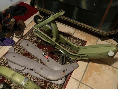

  2. Ahoi aus der Versenkung! Kaputte Gabelfrage. mir ist eine wunderschöne 1.Serie von 71 in Amazongrün (AmazonASgrün?) auf den Fuß gefallen. Leider ist das Lenkrohr der Gabel krumm. So krumm, dass die Lenklager nie wieder in der Flucht sein werden. Da seltener Olack: gibt es Erfahrungswerte bezüglich des Tauschs des Rohres? Ist das in die Gabel gepresst? Habe nämlich noch eine Spendergabel in anderer Farbe... Hier der Bausatz: Danke und viele Grüße p3dal0

  9. Ey Timo, cool dass es wieder los geht :) 1) den Kotihalter an der Gabel kann man recht problemlos schweißen lassen. Ist halt etwas Nacharbeit zwecks Anpassen nötig. Sonst ist das kein Problem, da dort kaum Last drauf ist 2) "Lagerschale" - das ist unten nur die Staubschale, der Lagerrsing sitzt darüber. Falls dieser Rillen oder Abdrücke hat, würde ich einen neuen Lenklagersatz einbauen. Falls die untere Lagerschale im Rahmen raus muss, wirds etwas frickelig. Schau Dir das erstmal gut an, ob das neu muss. Viele Grüße Adrian

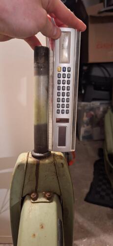

  15. klingt für mich jetzt nicht völlig falsch. bisschen spiel darf das ja seitlich haben, sonst kann man das schloss nicht bewegen.
  16. die tiefe kannst du ja messen. interessant wäre, ob die lenksäule eine passende nut an der richtigen stelle oder überhaupt eine nut besitzt! weil wegen umbaugabeletüddelkram ^^
  17. hm. kannst das nicht mit dem messschieber herausfinden? nutbreite, durchmesser, länge. ich schätze, dass da eines der niemann smallframe-schlösser passt.
