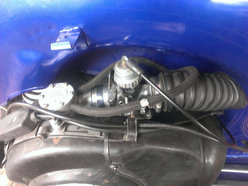

So, Vergaserumbau ist beendet und der Malossi ist auch wieder drauf Aktuelles Setup somit: - Malossi 210 mit 60mm LHW - Überströmer angepasst - Kolben und Auslass leicht bearbeitet - 1mm FuDi / 0,5mm KoDi - Gravie Kopf mit 10,5/1 Verdichtung und 1,5mm Quetschkante - Zündkerze NKK B9ES - Vergaser Mikuni VM28 auf ScootRS DS-Stutzen - Mikuni Untderdruckbenzinpumpe - Auspuff Sip Performance - kurzer vierter Gang Bedüsung: - HD 175 - ND 27,5 - Nadel 2. Clip von oben (Rest reiche ich nach, ist erstmal nur grob bedüst alles, Feineinstellung folgt noch) Läuft soweit ganz ordentlich, da das aber der erste Motor ist, den ich aufgebaut habe habe ich leider keine Vergleichswerte Zieht sauber von unten raus durch. 3. Gang geht ca bis 100, im vierten bin ich noch nicht über 120 gewesen (jeweils nach Lusso-Tacho) Was das ganze in Zahlen bringt wird der Prüfstand im Sauerland dann zeigen- Nur mal schnell 'ne Elektrikfrage.....

Fogender Sachverhalt: Ich habe meine PX (221Malle) auf einen Mikuni VM28 Rundschiebervergaser umgebaut. Dieser stammt serienmäßig von einer Yamaha RD 400 (2 Zylinder / 41PS) Ein Vergaser ist dort also für ca 200ccm und knapp 20 PS zuständig. Die meißten hier fahren ja wenn Mikuni dann eher TM / TMX Vergaser. Selbst bei den 30er TM / TMX Vergaser werden bei 221er Malle Düsengrößen zwischen 280 und 320 aufgerufen. Ich fahre in meinem Vergaser im Moment eine 175er HD und das Kerzenbild sieht gut aus. "Grundbedüsung" der Yamaha RD 400 ist eine 120er!!!!! HD. Nun zu meiner Frage: Warum brauchen die TM / TMX Vergaser so riesige HD's??- 200er Motor: 1,5mm Fudi mit Block verschrauben
