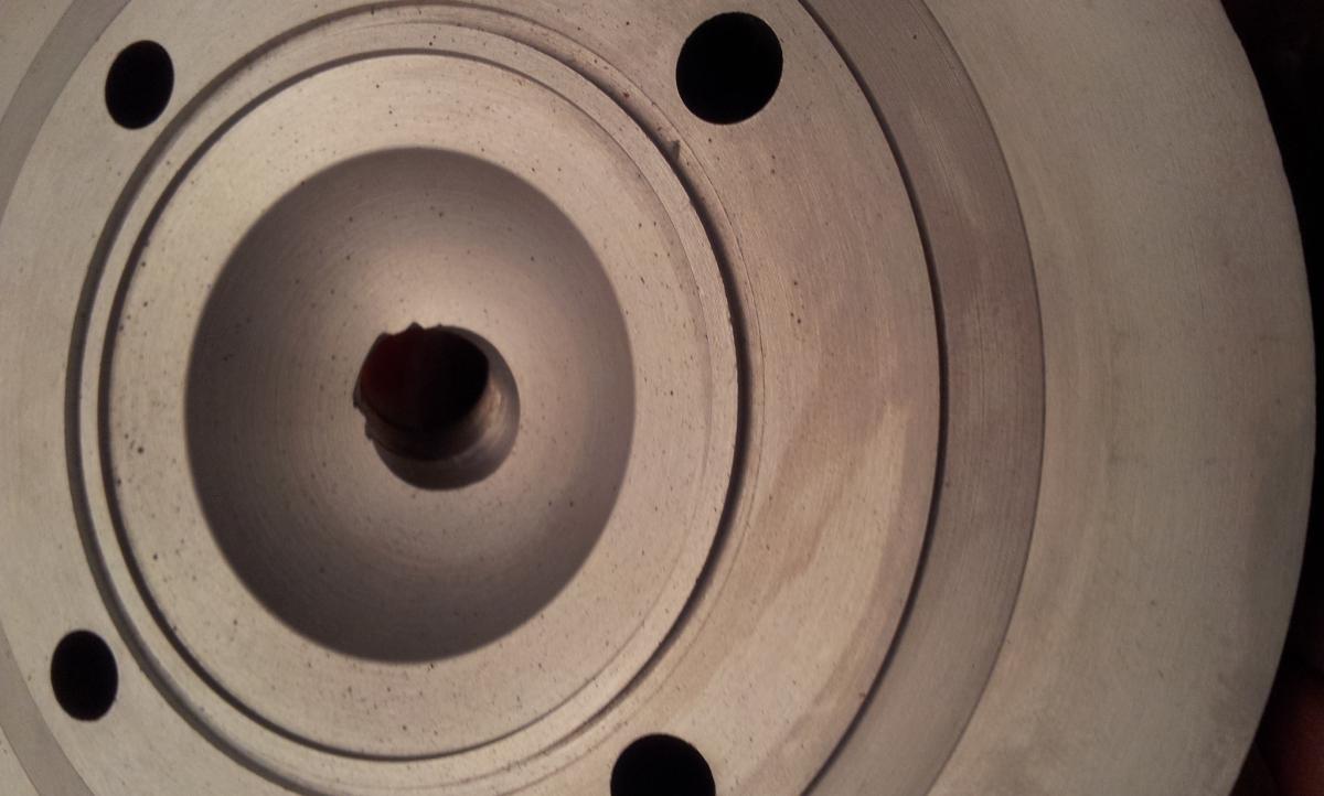

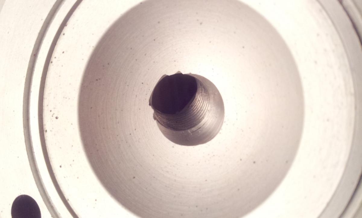

  7. Servus, Kann mir mal jemand sagen ob der Kopf so in Ordnung ist. Die ganzen Miniaturlunker machen mich etwas skeptisch. Kopf ist fabrikneu. Danke
