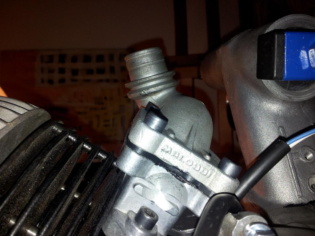

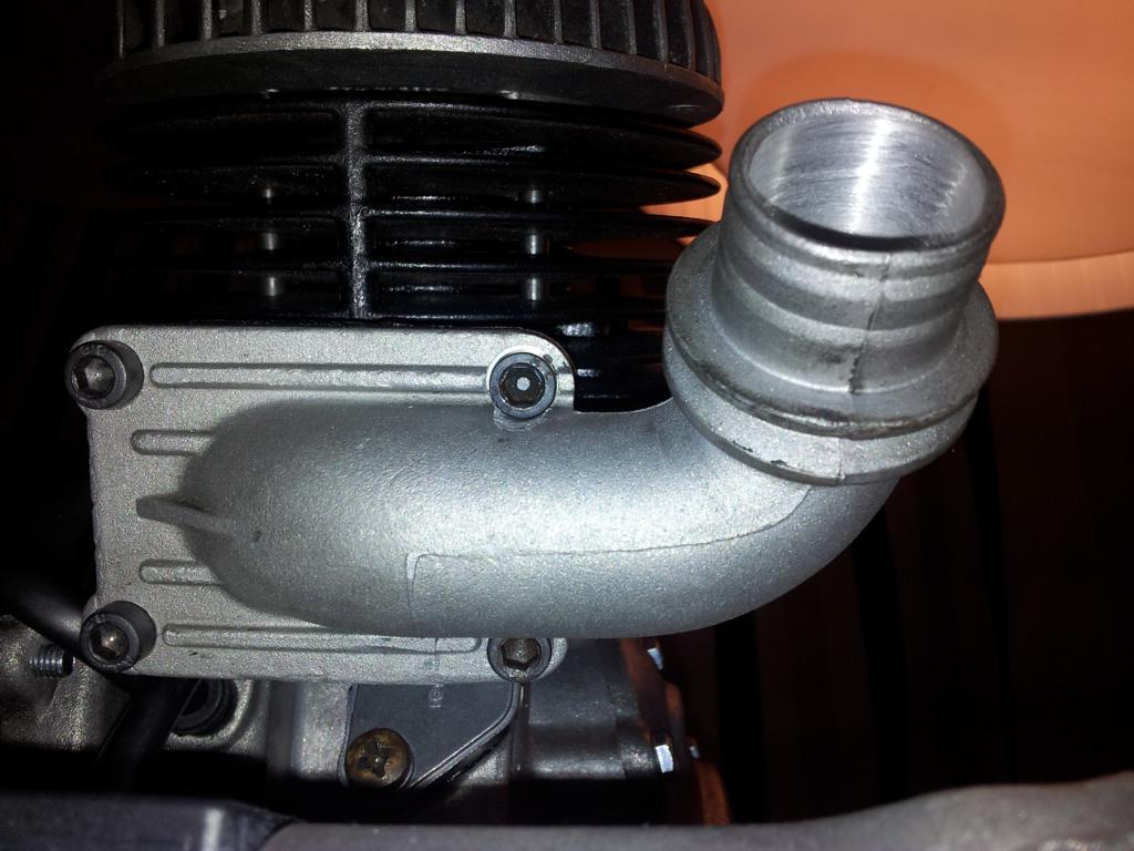

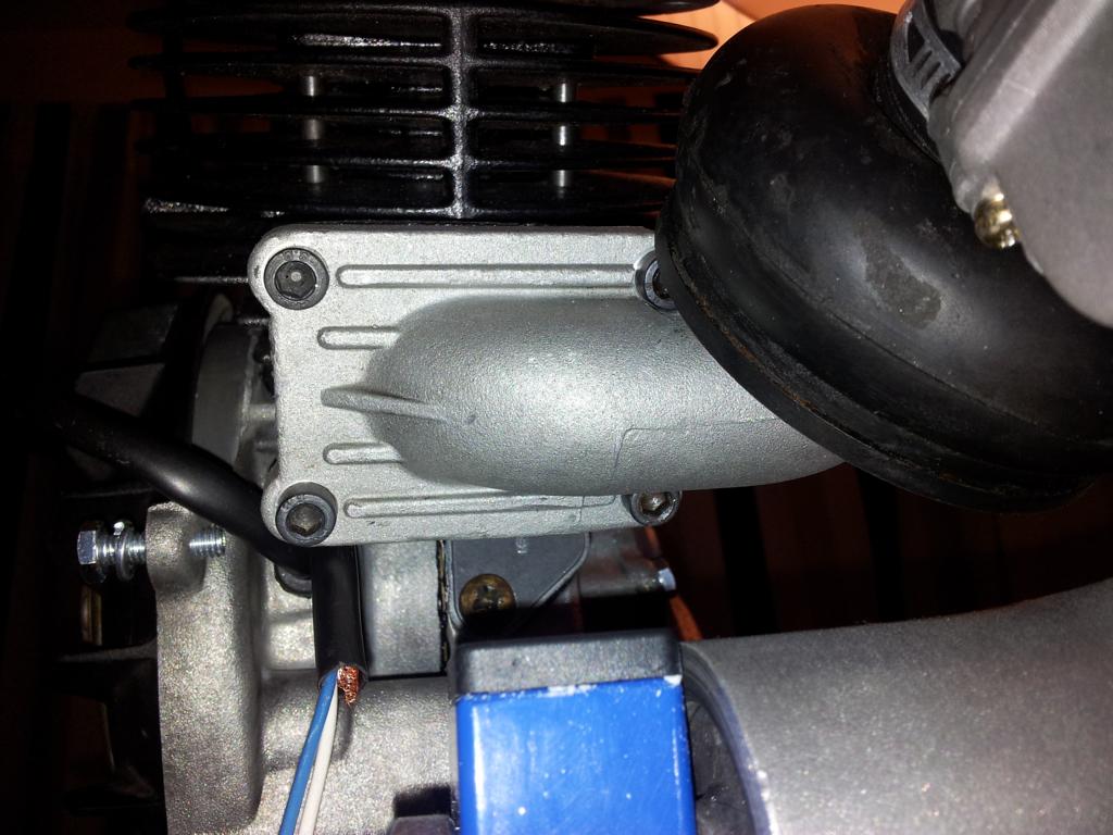

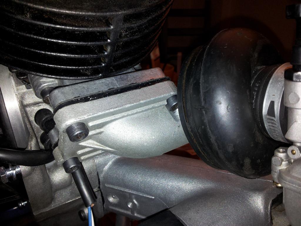

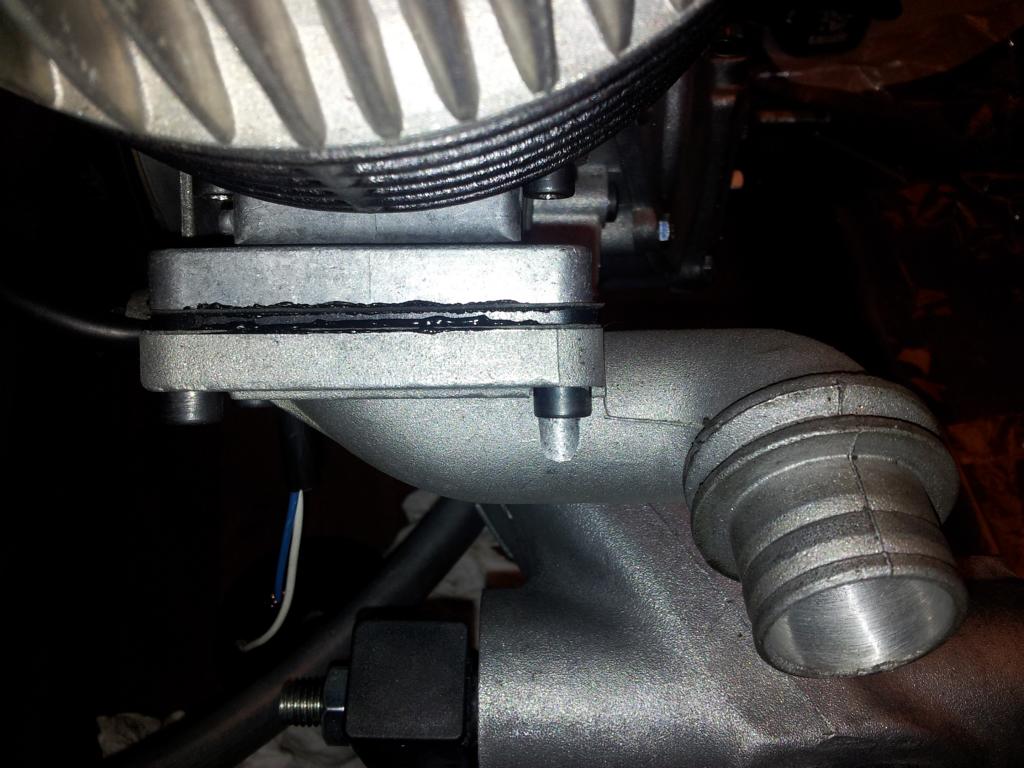

So nun lüftet sich das Geheimnis. Habe mal ein paar Bilder gemacht nachdem es mir keine Ruhe gelassen hat und ich den Motor einfach mal reingehängt habe. Für alle die auch nicht wissen was sie gekauft haben:

Danke für die Info! Also es soll ein BGM 28er PWK verbaut werden bzw. den besitze ich schon. Als Auspuff wird es ein VSP Road.

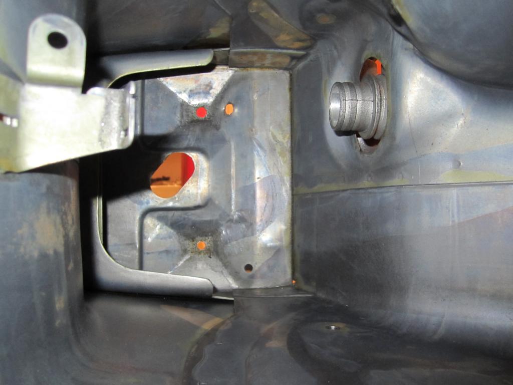

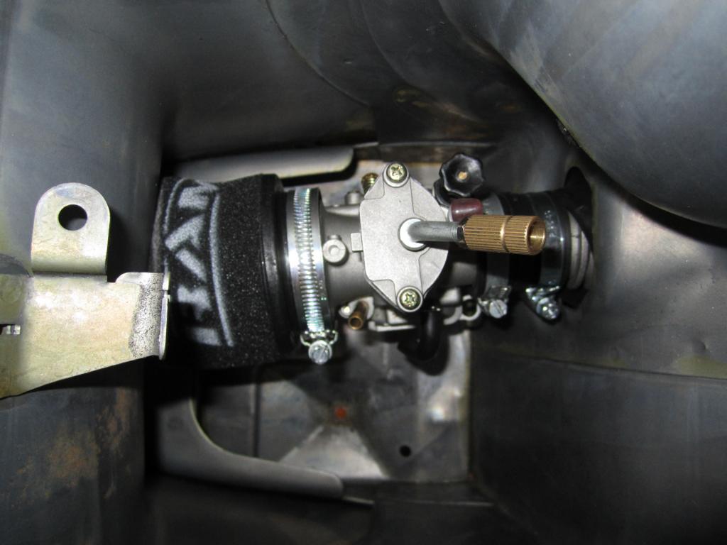

Servus, Also ich stehe vor einem Problem und hoffe hier wus dem Forum kann Licht ins Dunkel bringen. Habe hier aus dem Forum einen Malle 136 mit Direktansaugstutzen gekauft. Jetzt stellt sich die Frage ob es der richtige Ansaugstutzen für meine Primavera ist. Kann mir jemand sagen ob das passt oder ob ich im Rahmendurchgang Probleme bekomme? Anbei ein Foto. Hoffe das hilft. Bei den Shops findet man immer nur die gleichen Bilder und hier im Forum bin ich nicht schlauer geworden. Besten Dank! P.S. mein Rahmen ist beim Spengler
