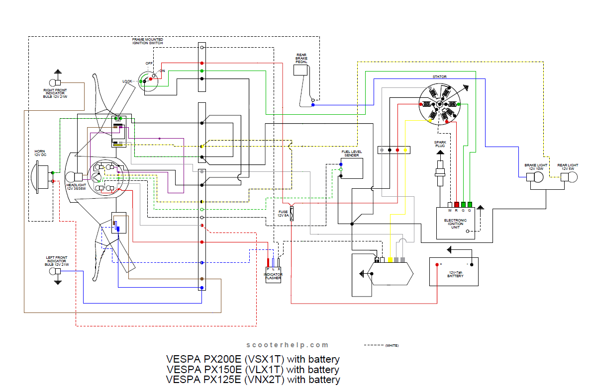

  1. Stopp! Ich habe den Fehler im Plan gefunden. Rot-weiß wird mit dem weißen Kabel von Zündschloss verbunden. Es fehlt im Schaltplan das zweite Kabel, was an weiß vom Zündschloss gekoppelt ist und dann auf rot-weiss und grau geht... siehe hier:
  2. 1. nein 2. nein 3... kann auch nicht sein, da rot-weiss auch kein + bekommt da nicht an +Leitung drann. Das meine ich doch mit Fehler in Schaltplan. Schau dir den doch bitte mal an, dann weißt du was ich meine... Rot-weiß geht kommt laut Schaltplan von grau aus dem Tacho. Also von den Birnen Reservelampe und Blinkerlampe. Die werden mit dem roten Kabel von dem Blinkerrelais angesteuert...
  3. rot? ihr meint rot-weiß ?!? Das Kabel zur Hupe ist rot-weiß. Ein rotes Kabel geht nur vom Blinkerrelais zu den Kontrolleuchten und von der Bat. zum Zündschloss. Also ist da doch in Fehler im Plan ? Rot-weiß geht auf + (also irgendein stromführendes Kabel) und nicht wie im Plan auf das graue Kabel vom Tacho?!? Messen: rot-weiß auf grün-schwarz mit knopf überbrückt (also dann zu Masse) = liegt nichts an. Rot-weiß ist dann also auf dem Plan falsch ?!? LG knatterton
  4. Hallo zusammen, nach einem absoluten Kabelwirwar habe ich mir einen neuen Kabelbaum in meine PX125 eingebaut. Ich habe jetzt alles ordentlich verlegt und angeschlossen. Blinker, Licht, Bremse, Tachoanzeigen und Tankanzeige funzt auch 1a. Jetzt haben ich mir mal Gedanken um die Hupe gemacht... Auf dem Schaltplan (ich habe ihn unten mal mit hochgeladen) wird die Hupe über den Taster am Lichschalter (Kabel grün-schwarz) betätigt. Auf einer Seite ist das Kabel (grün-Schwarz) mit Masse auf auf der Multisteckerleiste (unter der Kaskade) verbunden. Das andere grün-schwarze Kabel geht vorne an eine Seite der Hupe. Auf der anderen Seite liegt das rot-weiße Kabel an, was mit dem weißen Kabel des Rücktrittsbremsschalters verbunden ist. Was mich irritiert ist: Wo - was ist das Stromführende Kabel (also +Kabel)? Der Lichtschalter bekommt sein Strom (+) über das graue Kabel, was vom Spannungsregler kommt. Das Signal vom grauen Kabel geht dann vom Schalter über auf das gelb-schwarze und dann über das schwarze auf lila und braun. Die beiden grün-schwarzen Kabel sind doch nicht mit den braunen, lilanen, schwarzen, grauen und gelb-schwarzen Kabel verbunden? Das rot-weiße Kabel kommt vom grauen Kabel, was im Tacho an der Kontrollampe "Masse" sein müsste. + Signal kommt doch vom Blinkerrelais (rotes Kabel). So wie das im Plan eingezeichnet ist, erklärt dann doch, warum die Hupe nicht will und das Bremslich auch nicht ?!? Lösungsvorschlag (falls mein Fachchinesich oben richtig ist): + von Zündung abreifen (weißes Kabel) und an grün-schwarzes Kabel von der Hupe anklemmen? Dazu noch ein Kabel von der Zündung auf das weiße Kabel zum Bremsschalter am Bremspedal? Bzw. das weiße Kabel von dem Bremsschalter auf das grün-schwarze des Hupenschalters legen? Ich hoffe ich habe jetzt nicht alle verwirrt und einer kann mir mit seiner Meinung weiterhelfen... LG Knatterton P.S.: Ja, der Schaltplan wurde von mir abgeändert...ich habe die hinteren Blinker rausgenommen...

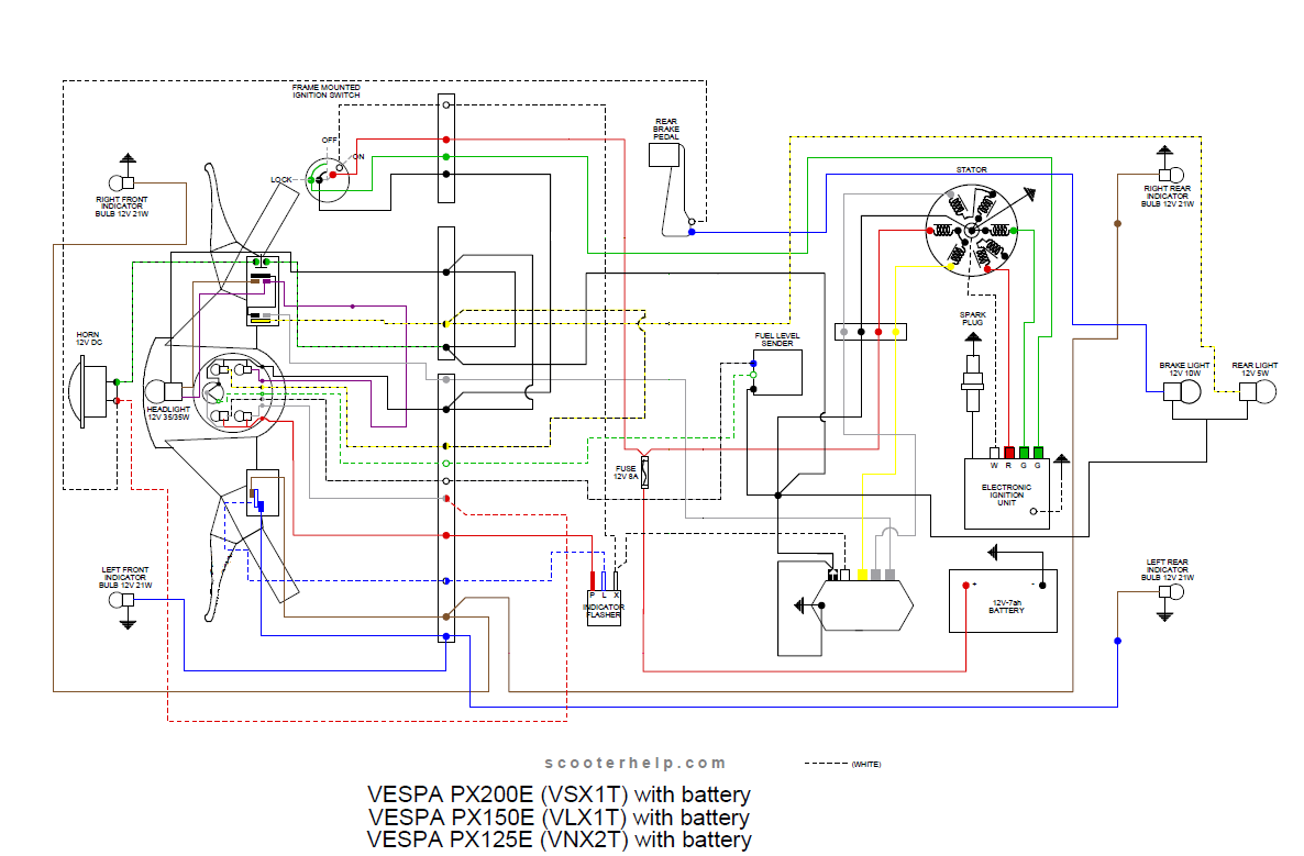

  8. Nach langen hin und her habe ich mich dazu entschlossen einen neuen Kabelbaum einzubauen bzw. anfertigen zu lassen. Da ich vorhabe die Blinker hinten und vorne zuschweißen zu lassen und dann auf Lenkerblinker umzusteigen, kommen diese beiden Schaltpläne in nähere Auswahl. Was meint ihr dazu?

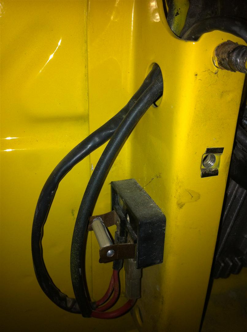

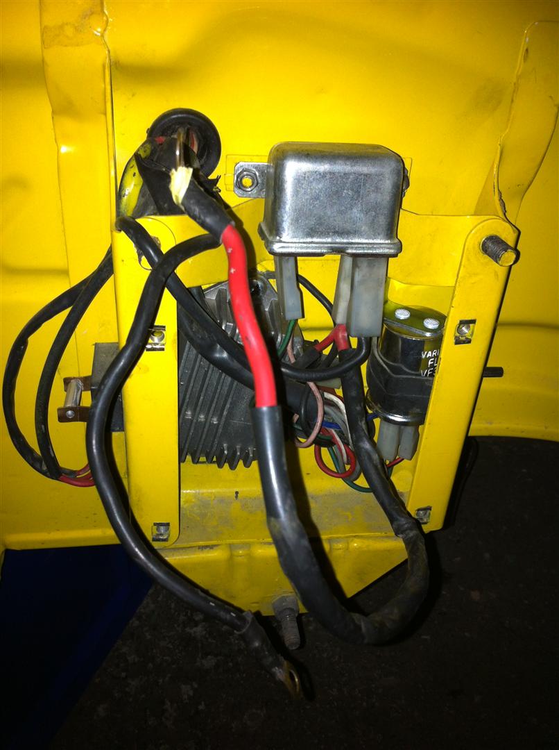

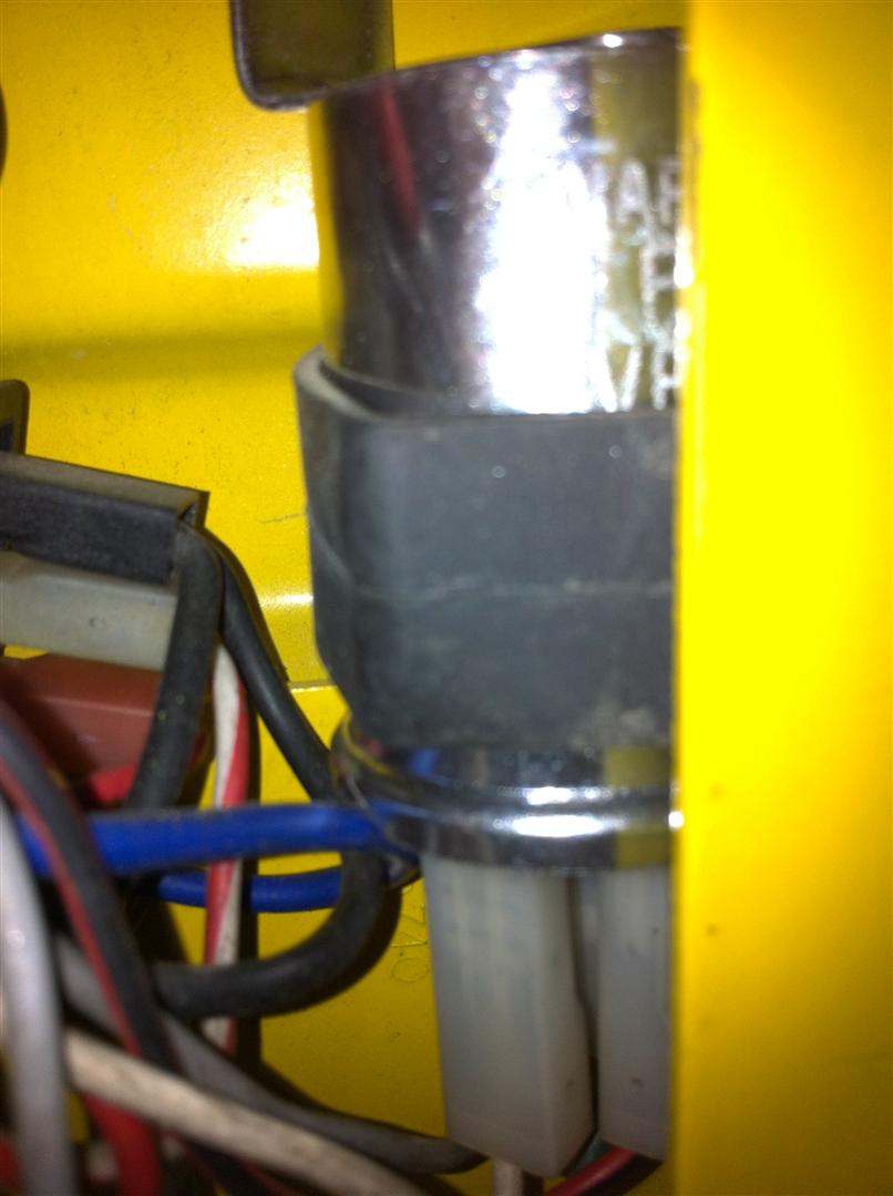

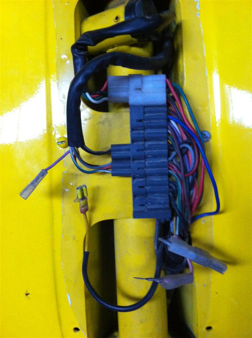

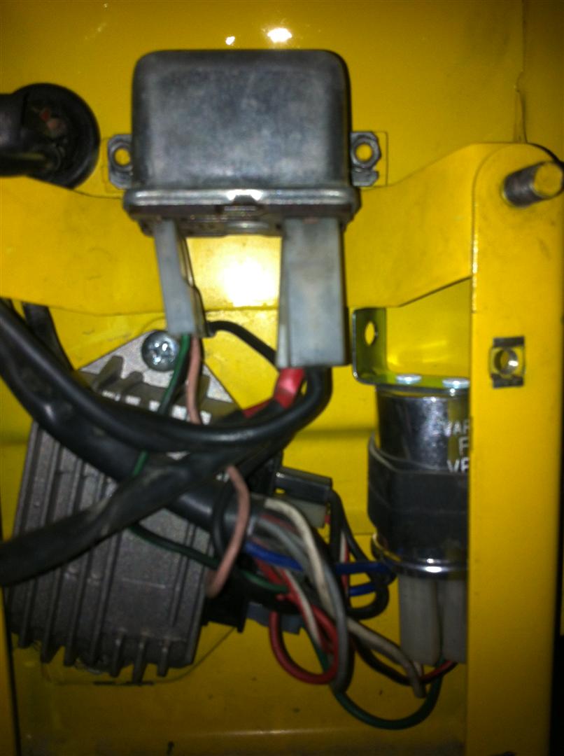

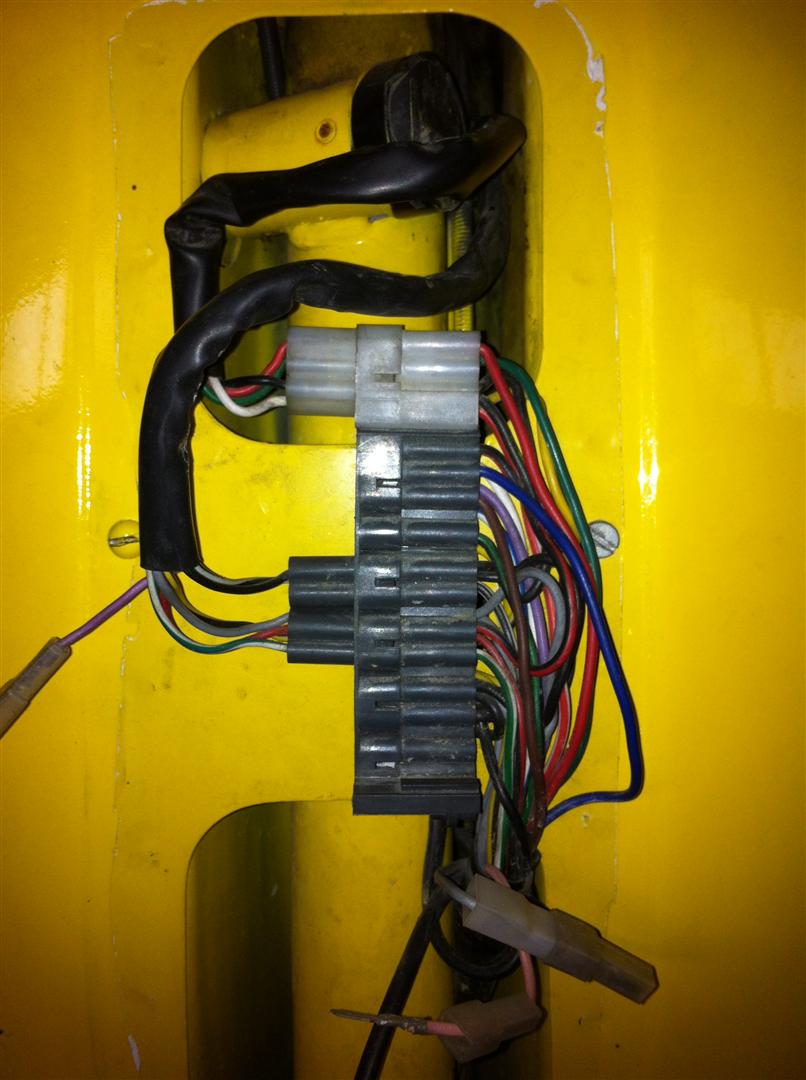

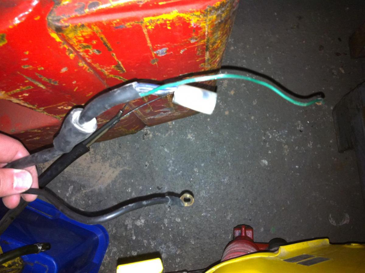

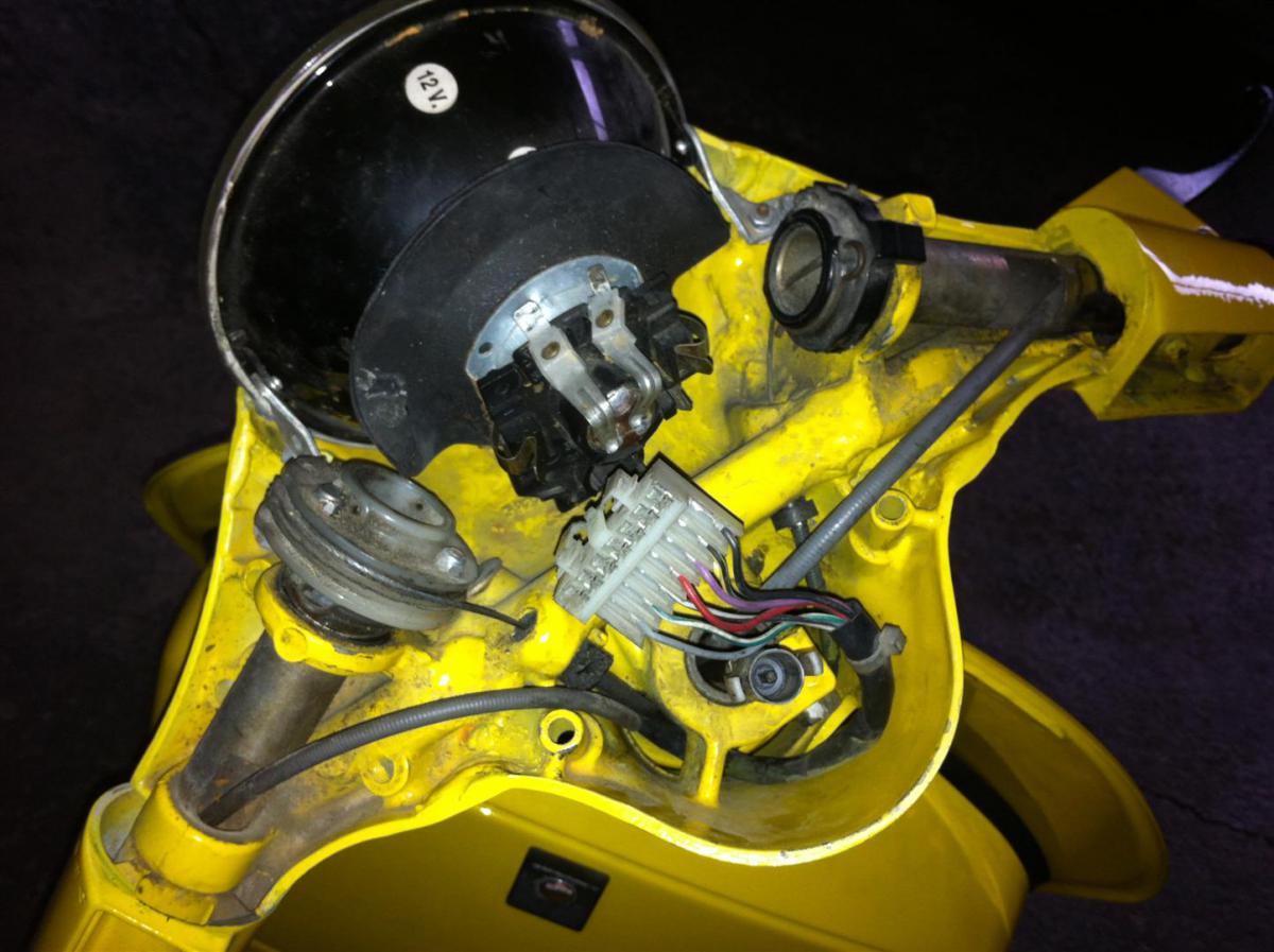

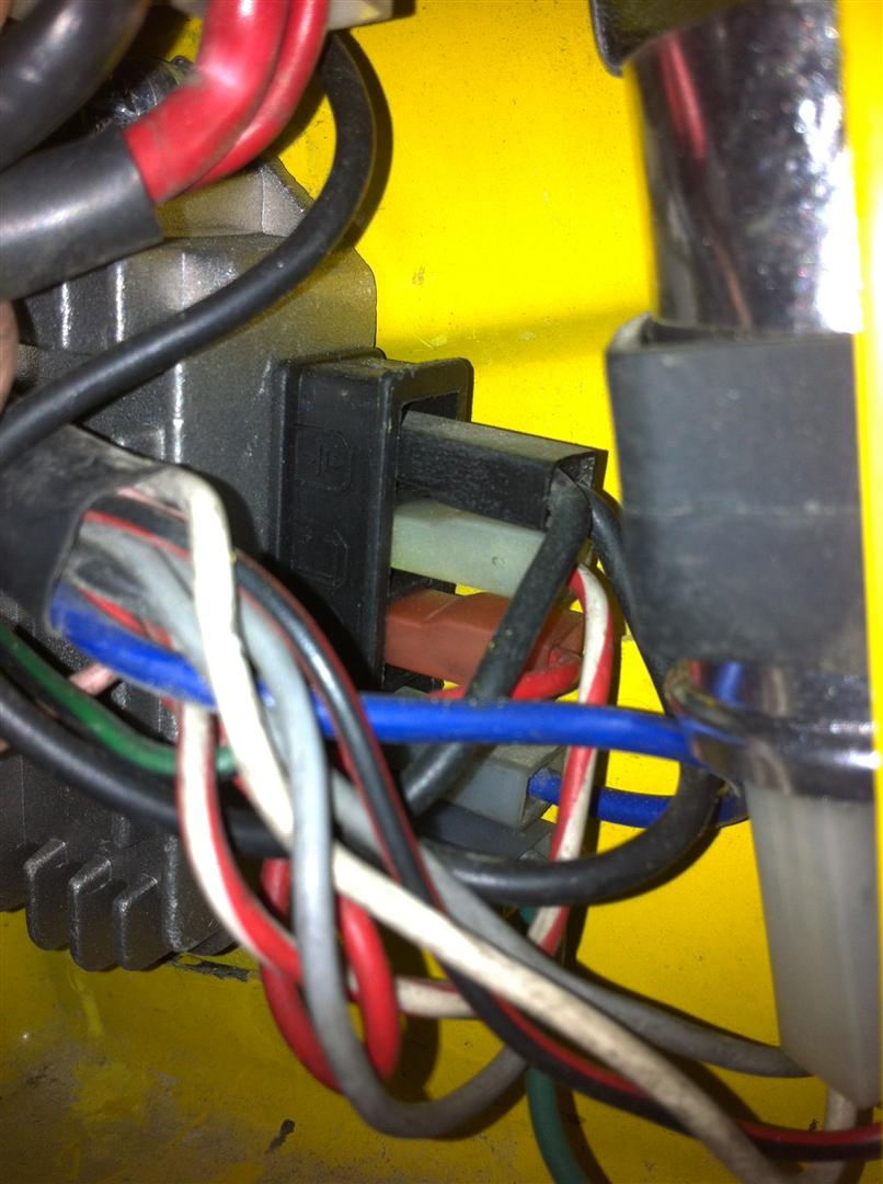

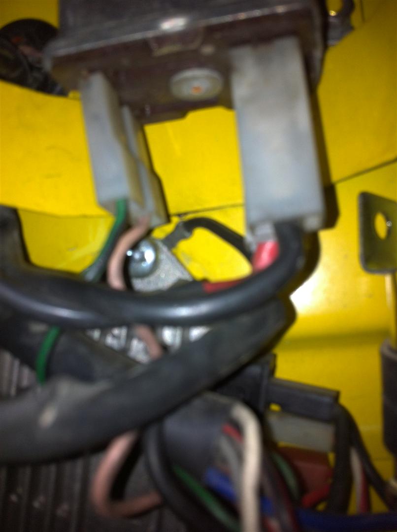

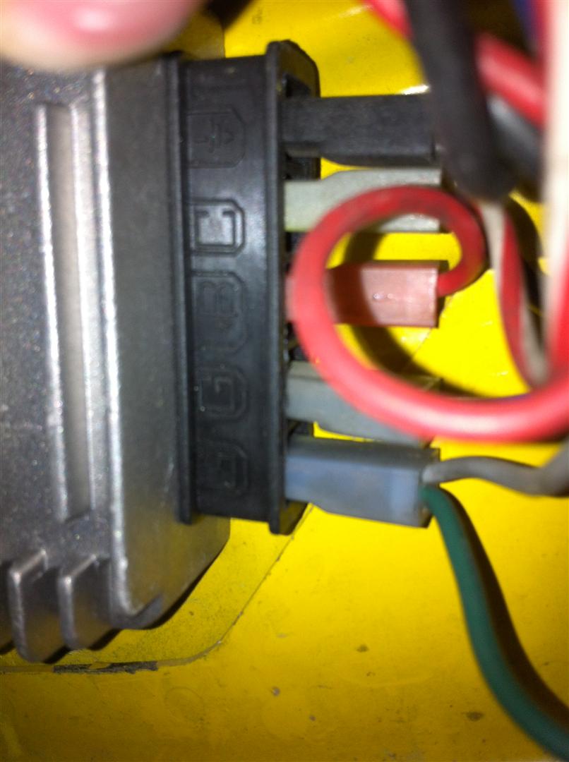

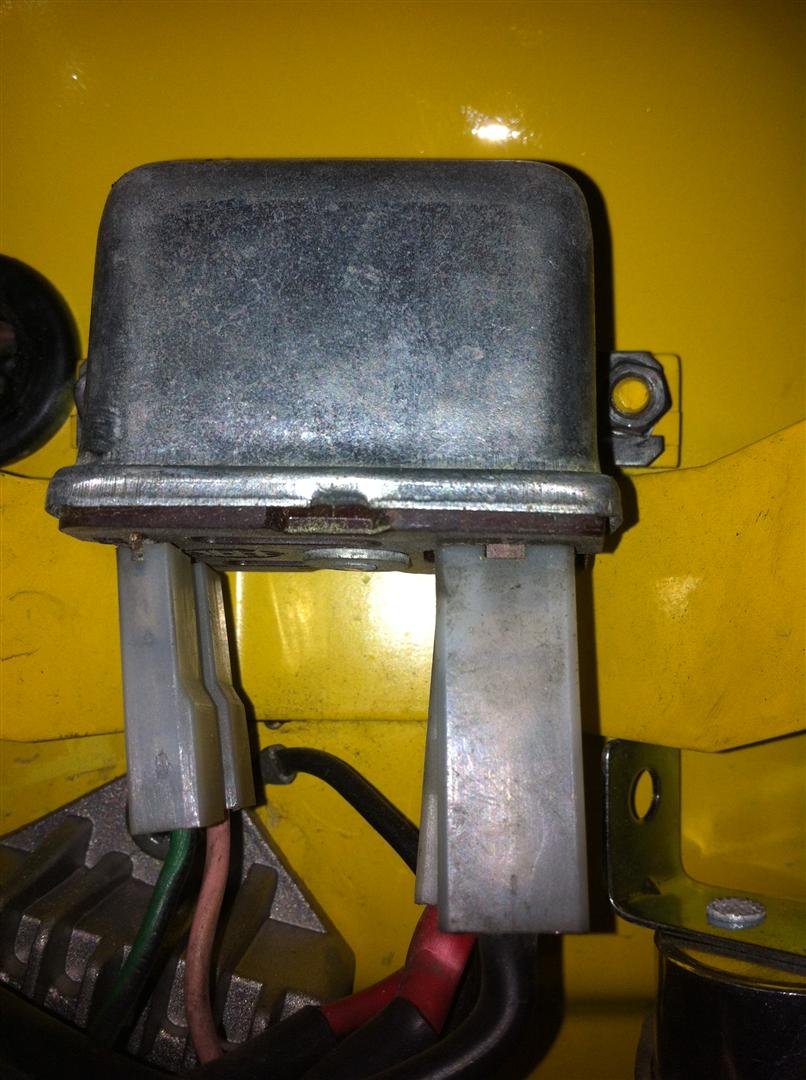

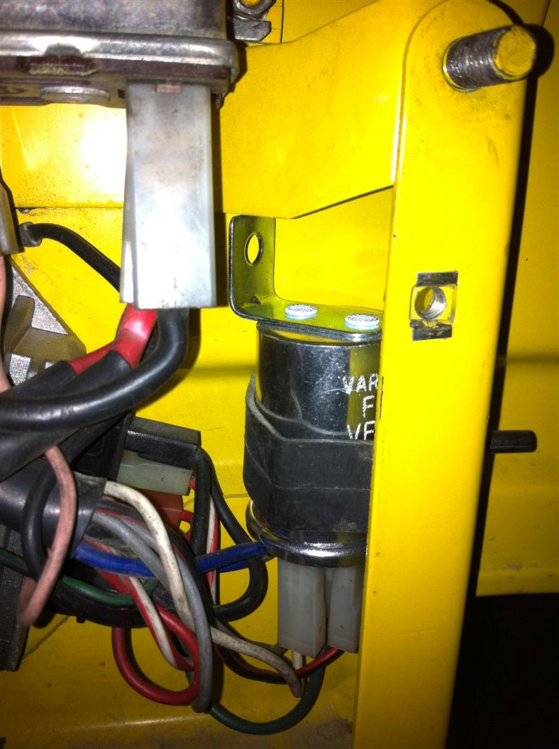

  11. Danke, schau da gleich mal in Ruhe drauf ja, das ist klar. Ich suche einen richtigen Schaltplan, um den kompletten Kabelbaum durchzumessen. Ich will die Fehler finden! Hi Jörg, ja das ist das Projekt. Ich habe die Vespe letztes Jahr meinem Freund abgekauft, da nur Motorrad fahren öko ist. Ich brauche zusätzlich wieder einen Roller Ich komme gerade aus der Firma und habe noch mal ein paar Bilder gemacht. Dazu die Spannungsbuchstaben abgelesen: G G +B C Masse Hier die Bilderchen:

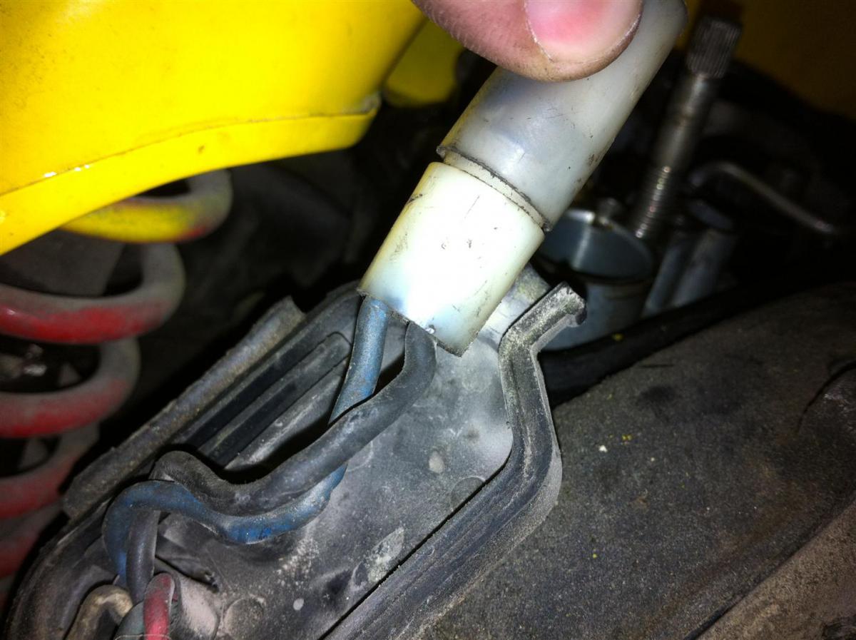

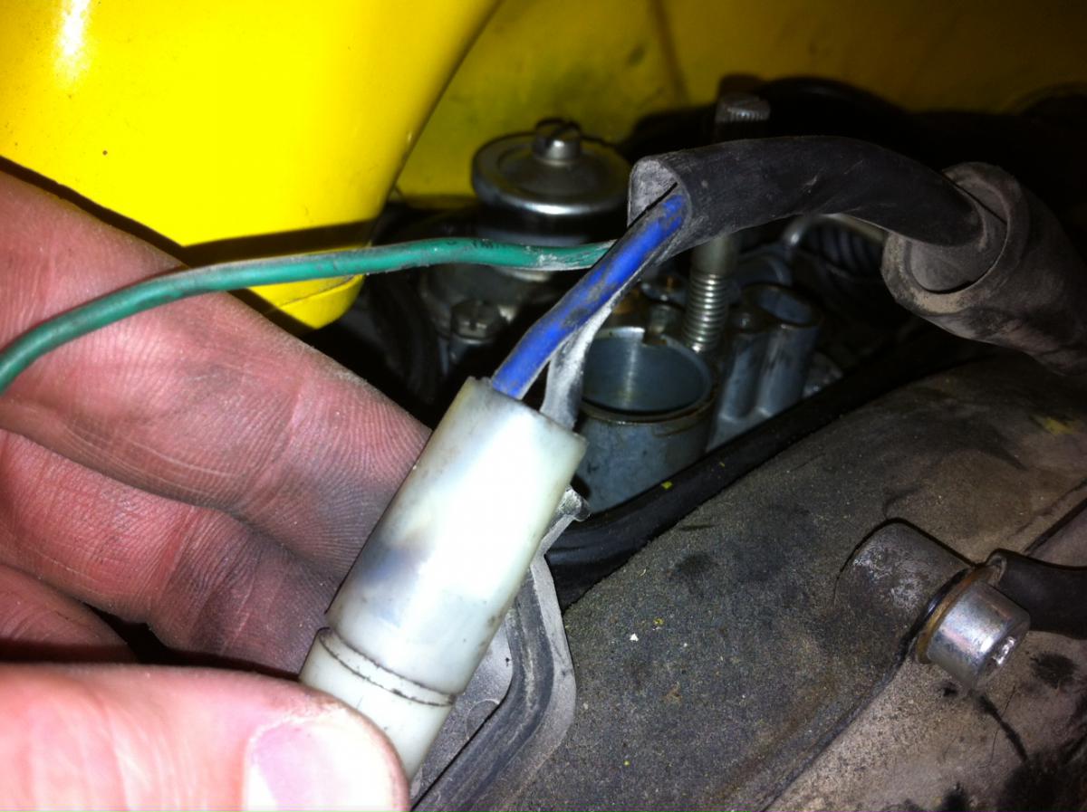

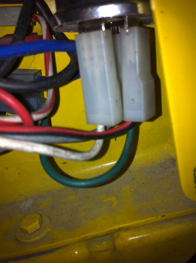

  12. der Stecker zum Motor hat 4 Löcher (also max 4 Kabel) es sind aber nur 2 Pins / 2 Kabel angeschlossen bzw. 2 Kabel darin verlegt. Ich komme aus Gütersloh bei Bielefeld, dass ist dann doch leider ne Ecke bis zu dir Bilder von dem Stecker:

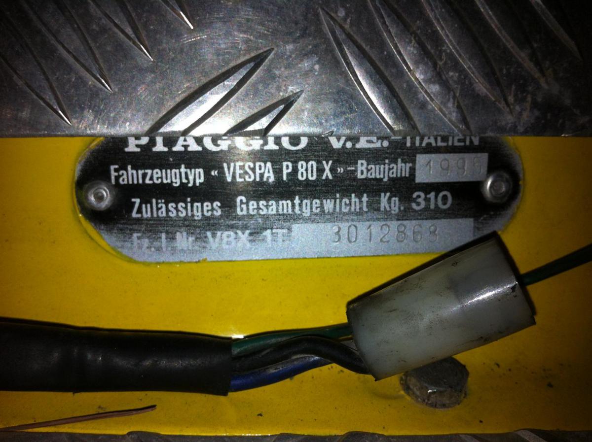

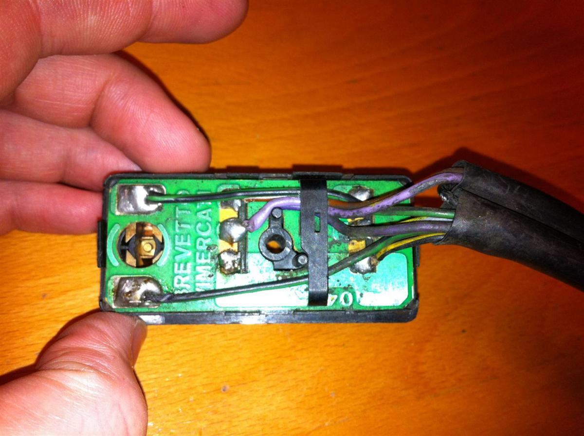

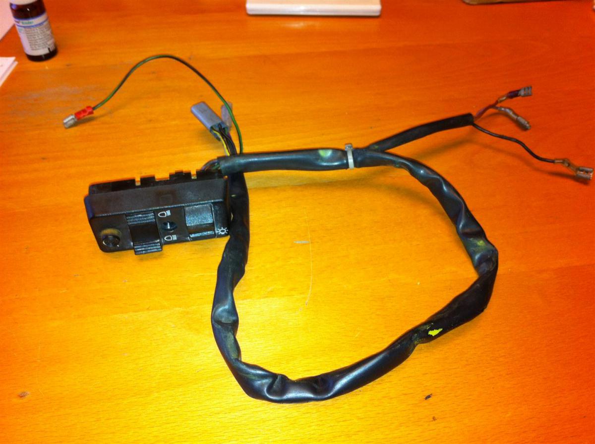

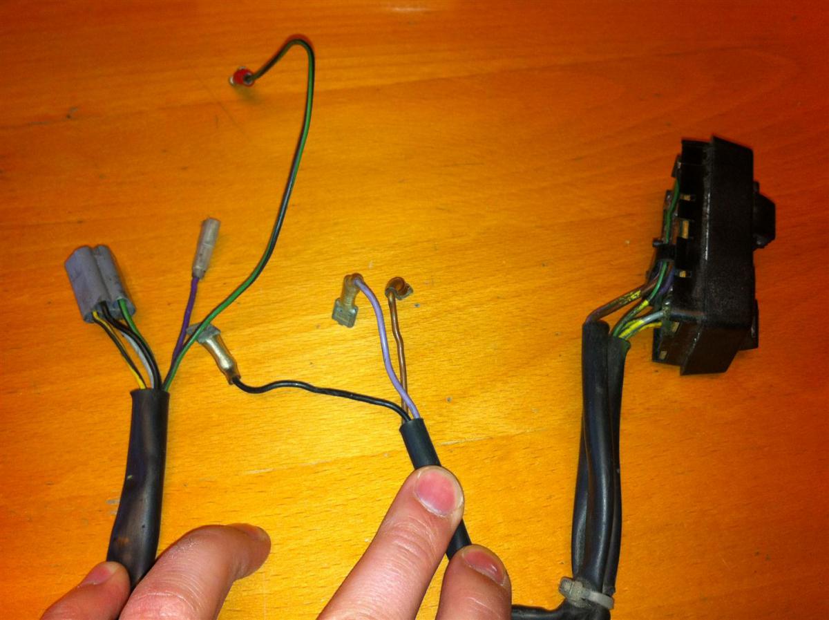

  13. Hallo zusammen, ich habe das Problem, das ich für mein neues Rollerprojekt keinen passenden Schaltplan finde Bis auf die Hupe funtzt mal so garnichts . Ausgangsbasis bei mir ist eine Vespa P80X (Lusso), Baujahr 1995, ID.Nr.: V8X1T30128xx mit Elestart und Batt. Da kommt jetzt ein neuer Quattrini 172 Motor rein (125er LML Block). Das hat ja weniger mit der Elektrik zu tun... Ich habe mich seit gestern durch alle möglichen Foren und Seiten im Netz gewühlt. Komisch ist, das ich erstmal nichts bezüglich einer 80er mit dem Baujahr nach 1990 gefunden habe??? Geschweige in Kombination mit einer V8X1T301xxxx Nummer. Habe ich dann mal einen Plan gehabt, der annähernd passte (meist von ner 200er oder 125er), dann ist mir aufgefallen, dass dieser Plan z.B. nur einen 7 Kabel Lichtschalter hat und nicht wie bei mir ein 9 Kabelschalter (der von Werk aus bei mir montiert ist). Farben passen aber meistens... z.B. auf: http://www.rollersho...plaene/home.htm (P200E VSX1 und/oder auch PX200 VSXE931) selbst auf scooterhelp finde ich nix für ne PX80 in dem Baujahr: http://www.scooterhe...px200e.batt.pdf Kann mir jemand weiterhelfen ? Anbei Bilder von meinem Lichtschalter
