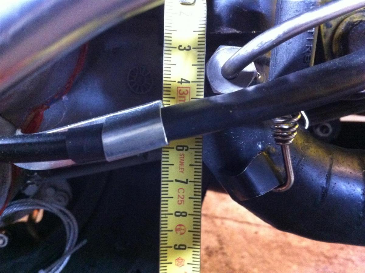

hm, ich dürfte wohl bei 8-9 cm liegen...

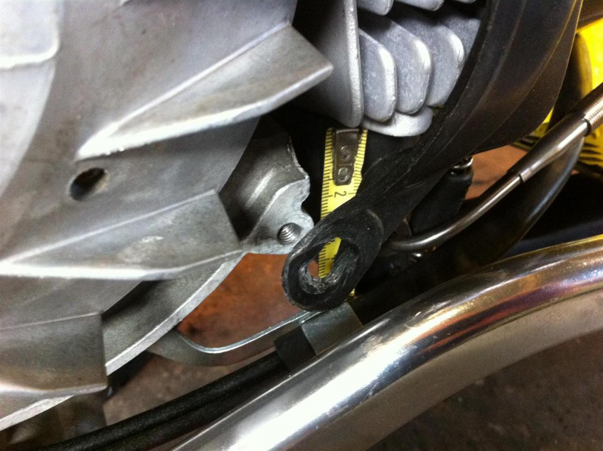

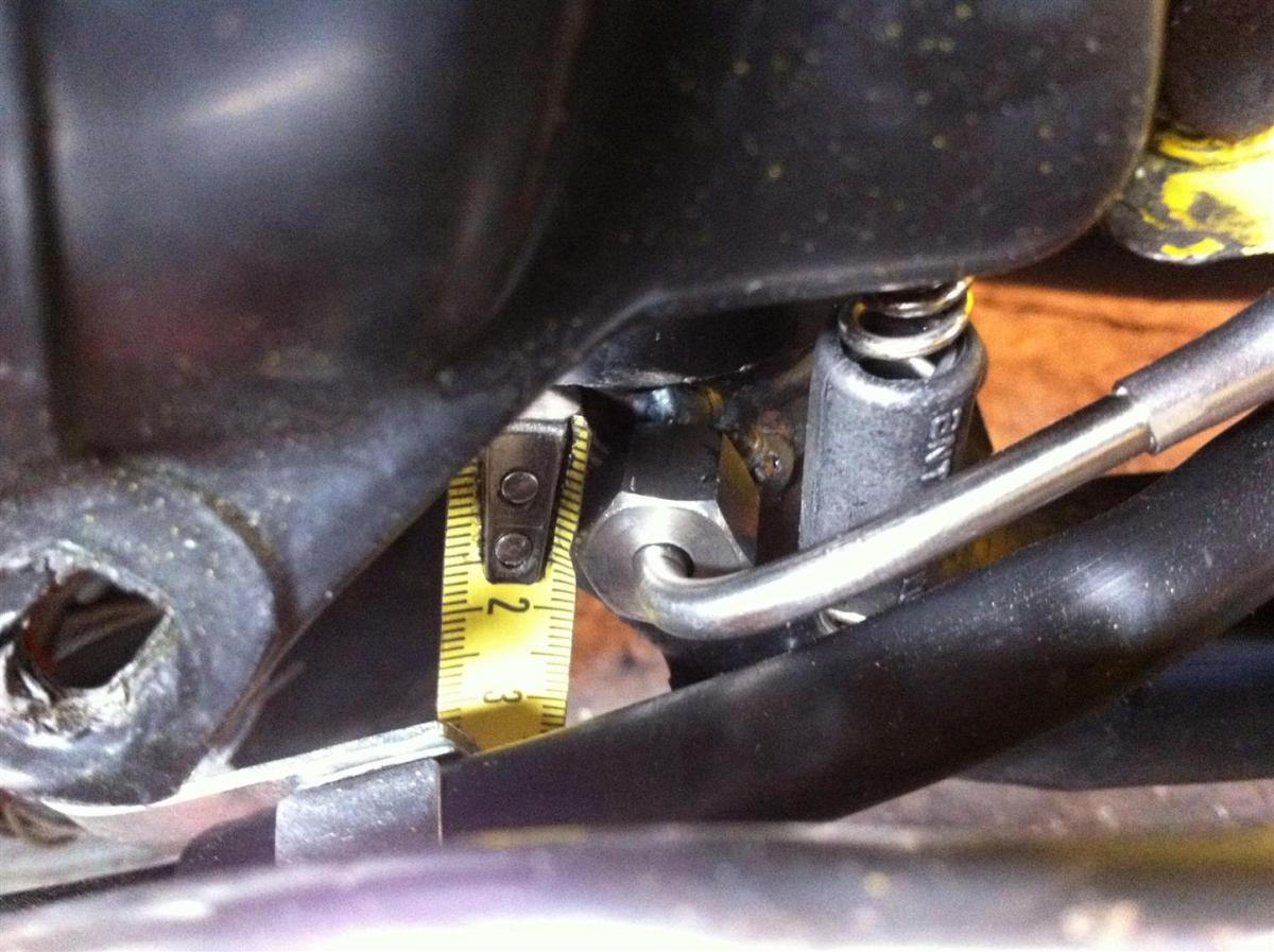

Ich habe den längeren Fühler. Er sitz vom Auspuffflansch an 3,7 cm (also das Maß wenn der Flansch bündig am Auslass des Zylinders anliegt). Und das Maß unterhlab des Flansches zum Fühler beträgt 1,3 cm. Sieht im Prinzip so aus:

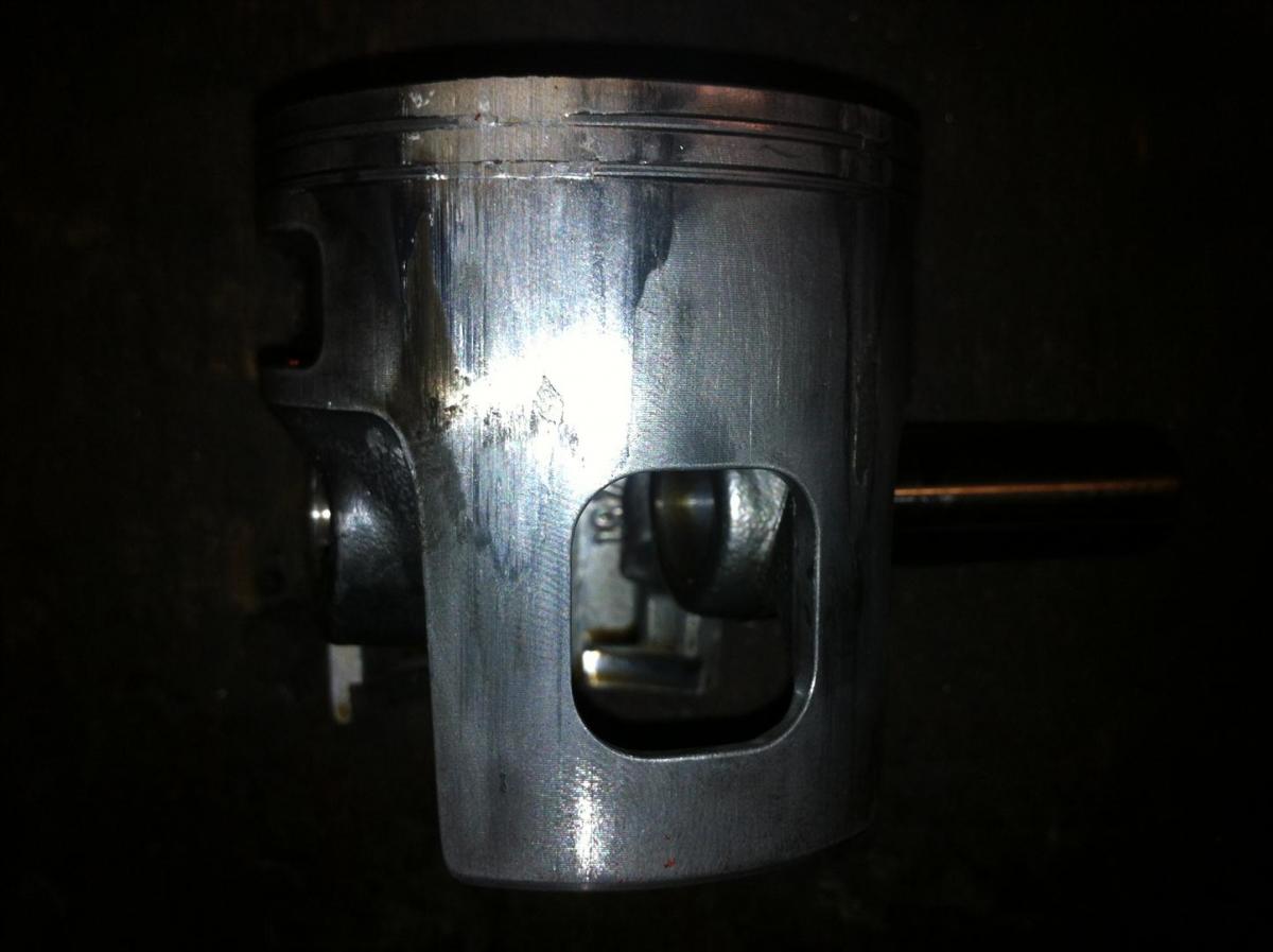

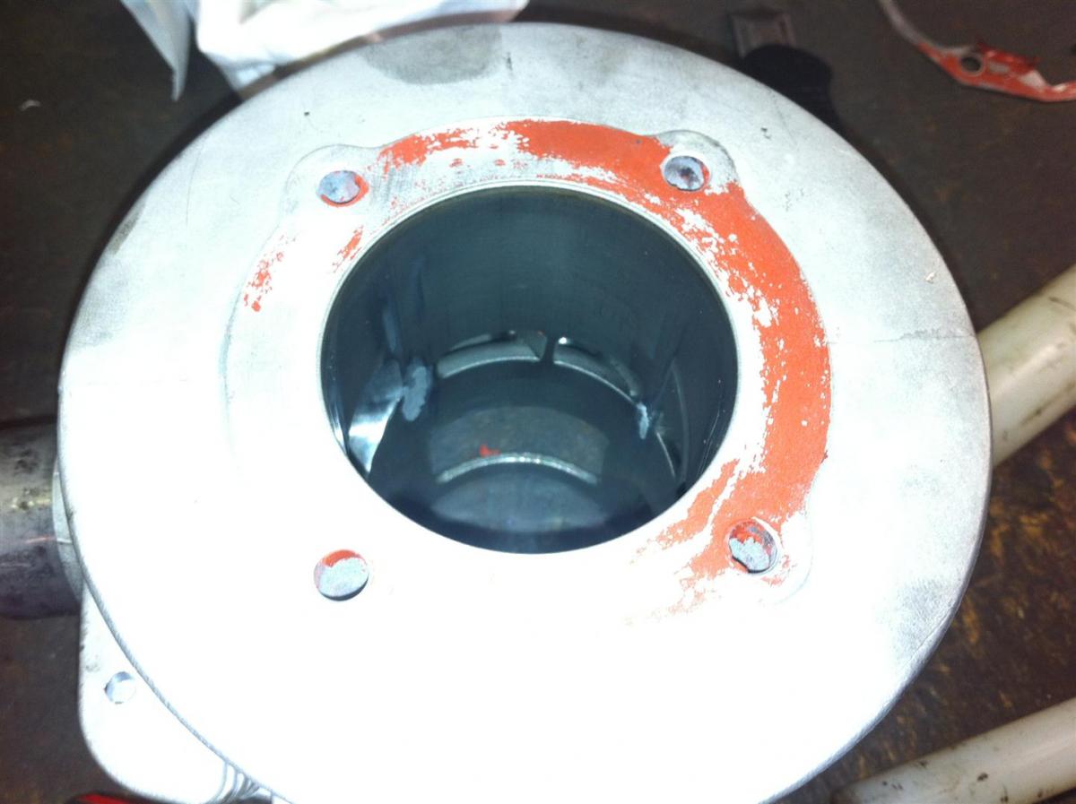

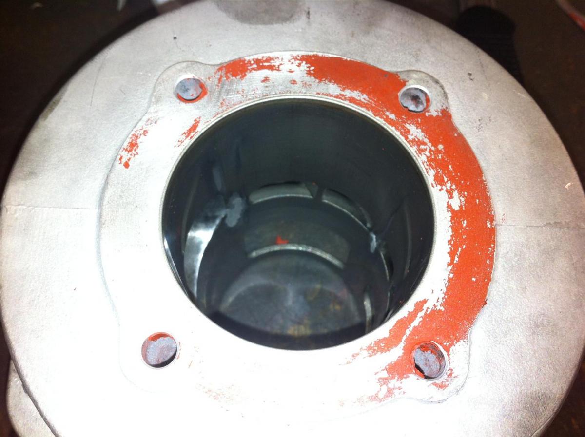

als ich den Gaser vom Verbindungsgummi abbauen wollte ist mir aufgefallen, dass die Schelle nicht fest angezogen war. Evtl. (was ich mir eigentlich nicht vorstellen kann) war der Membrankasten nicht 100%ig dicht. Er lag bei meinem LML Gehäuse nicht ganz plan auf. Ca 1 mm Luft. Hatte das durch eine dickere Dirko Schicht ausgeglichen. Normal dürfte da nichts undicht gewesen sein. Von Außen und unter dem Membrankasten (nach der Demontage) waren absolut keine Anzeichen von ÖL, Benzin oder Undichtigkeit zu sehen... Zyl. geht am Montag jedenfalls erstmal zu genaueren Begutachtung zum Jens. Mal sehen ob sich da noch was machen lässt

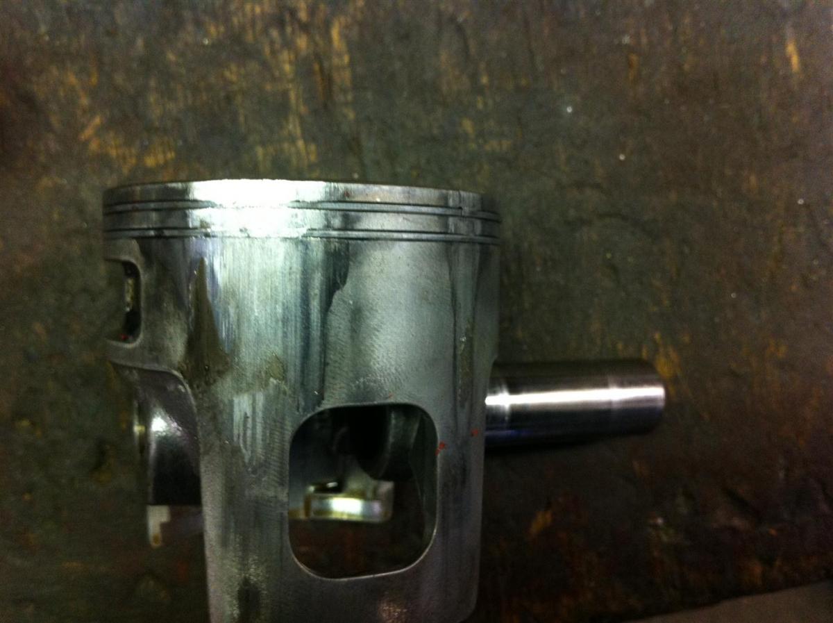

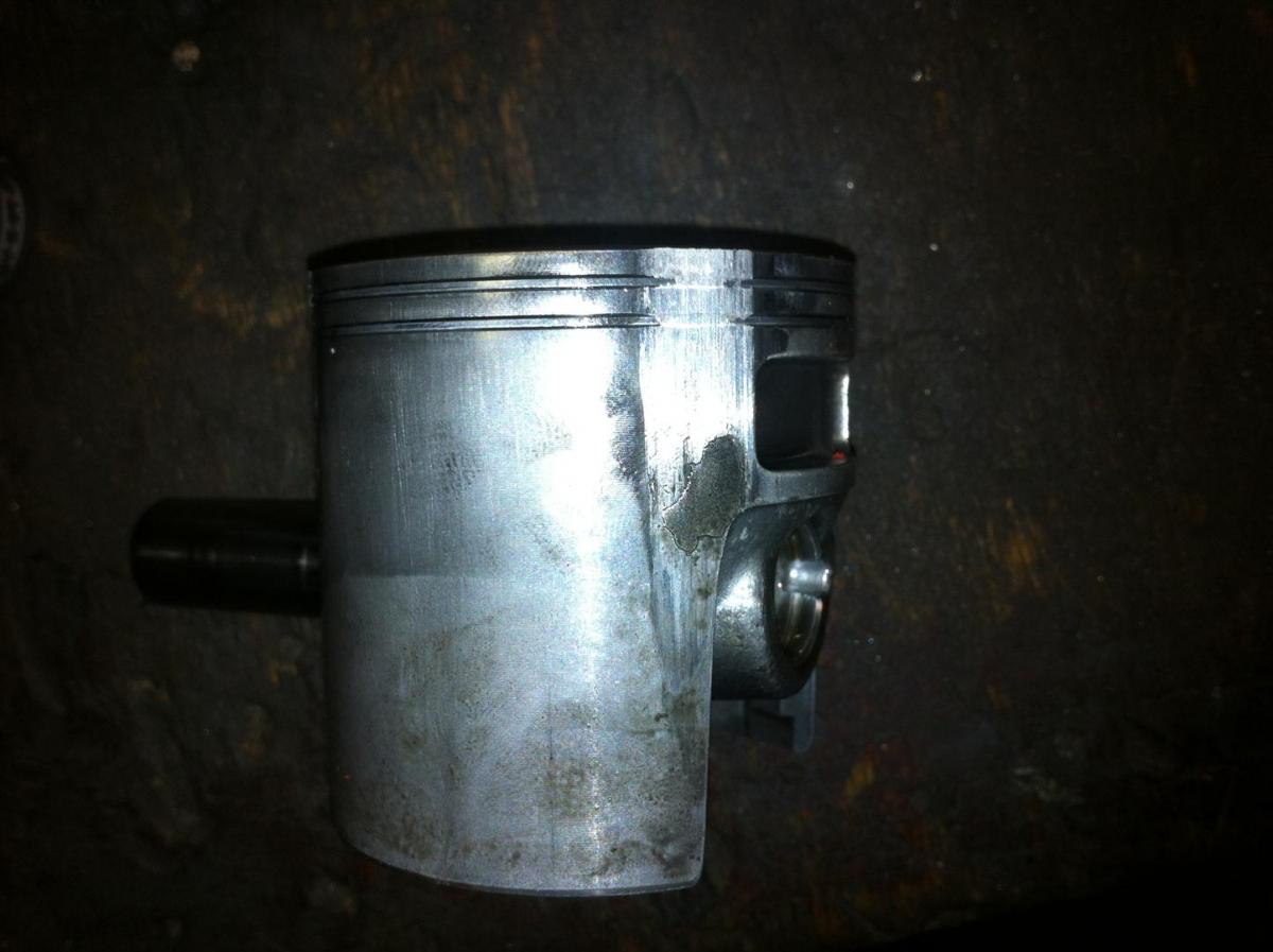

Jein, hatte sich gerade mit dem Prüfstand überschnitten...Wollte erst ein paar KM fahren aber dann hatte sich da was ergeben...Ich denke, wenn der Ansauger dicht gewesen wäre, hätte ich das Problem jetzt nicht. Das kommt halt davon wenn man neben dem Schrauben labert...Bin scheinbar nicht multitasking fähig Ärgerlich ist halt, das der Motor sauber und ordentlich aufgebaut wurde. Nur gute Teie verbaut, peniebelst zusammengesetzt und dann verpeilt man die eine Schelle fest zu ziehen Das wird mir in Zukunft nicht mehr passieren. Leider eine kostenintensive Lehrstunde...

Auf den Bildern täuscht das. Das Bild wurde gemacht, als ich schon angefangen hatte das Dirko zu entfernen...

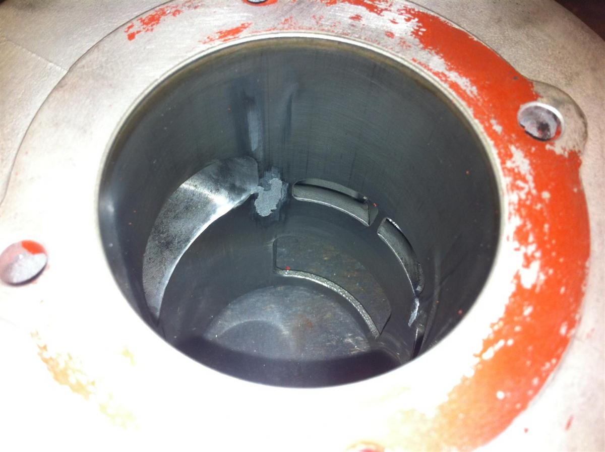

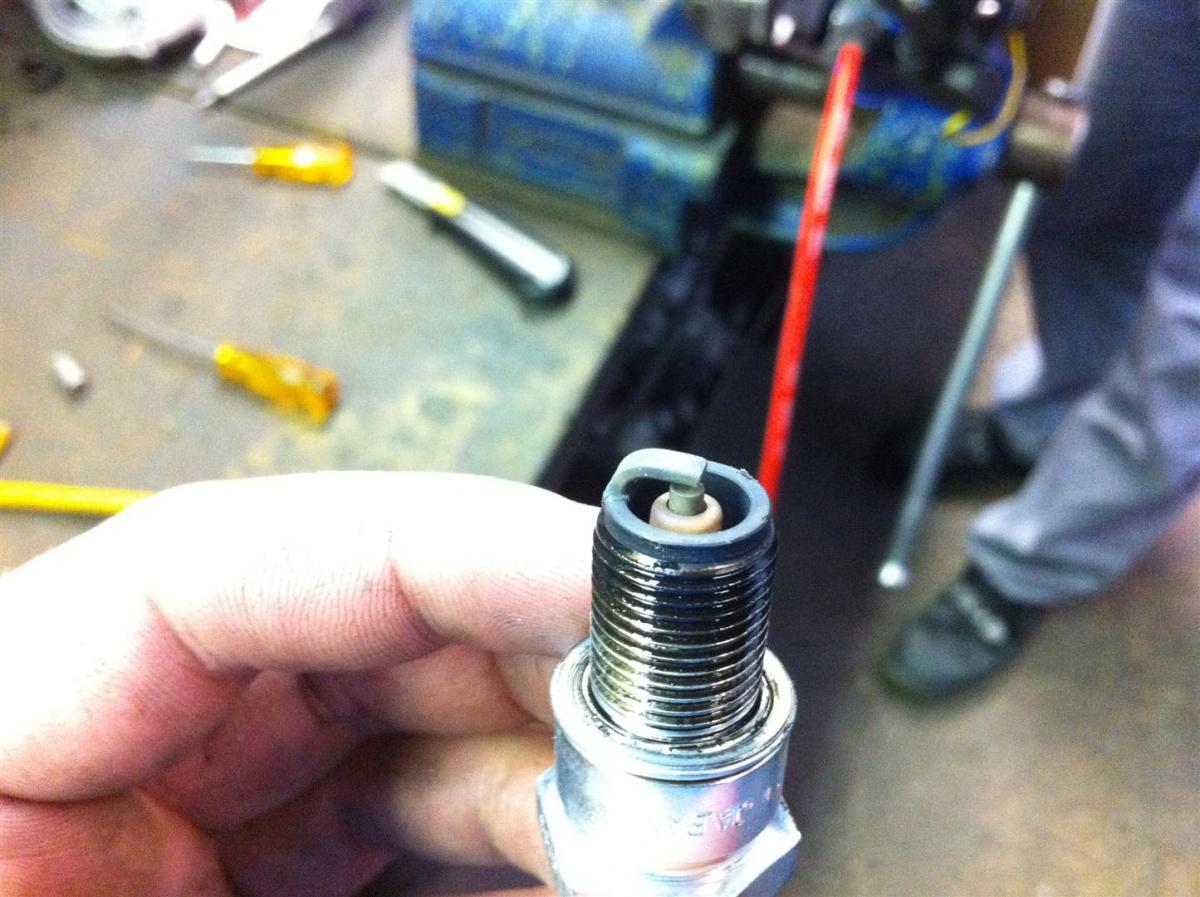

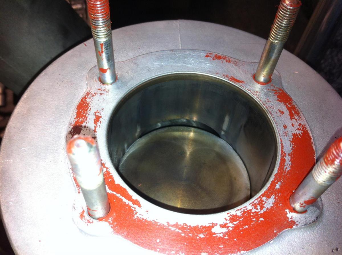

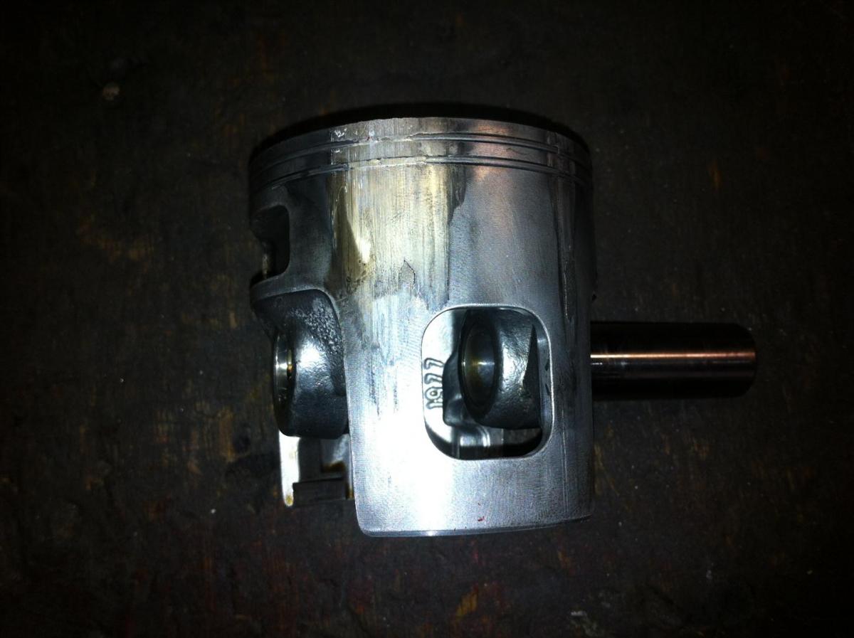

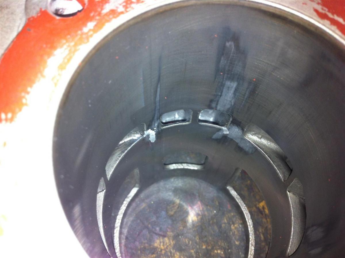

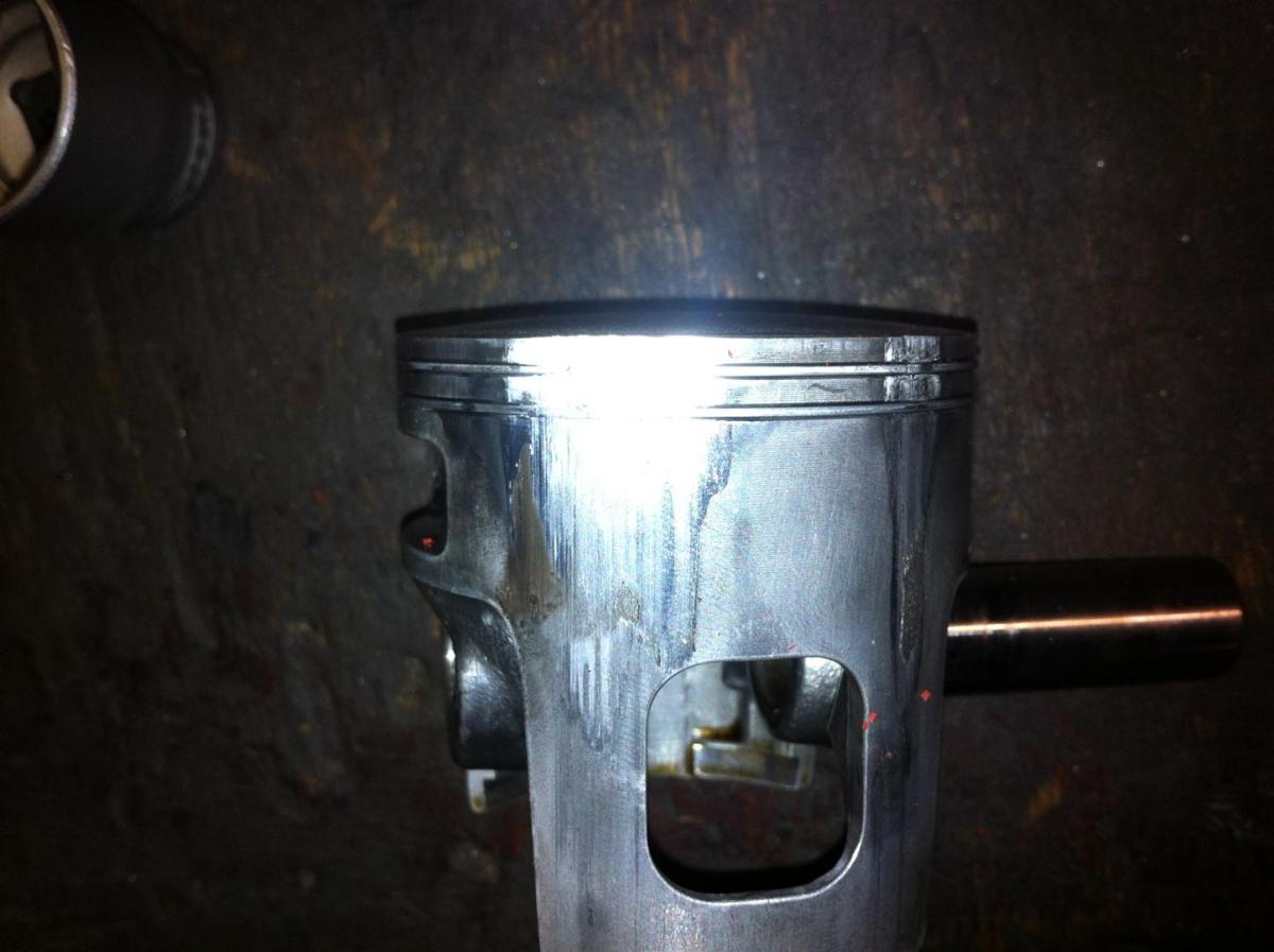

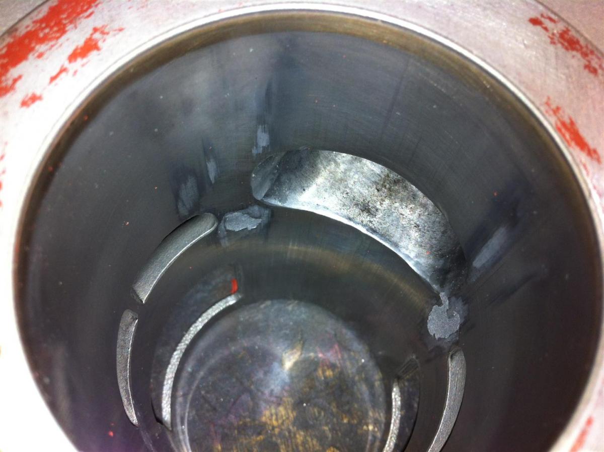

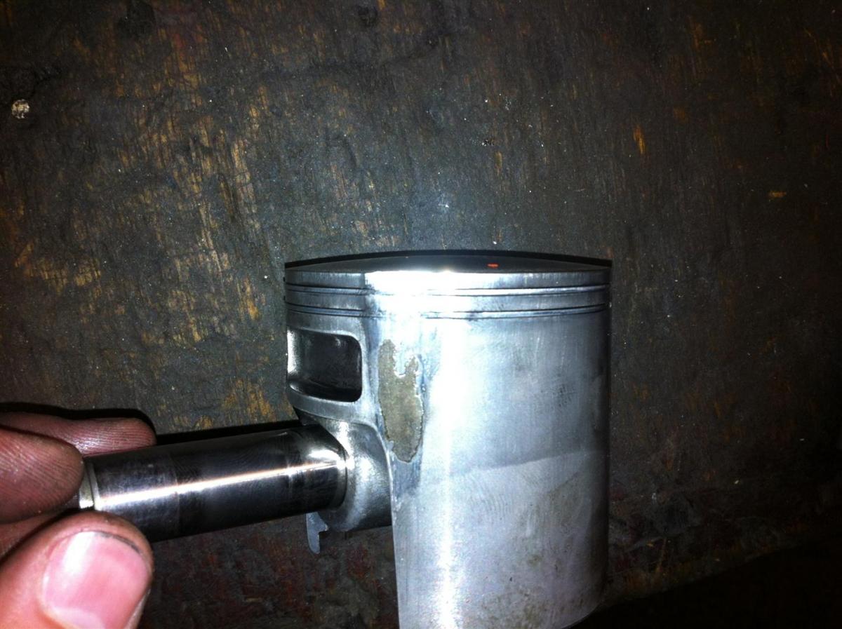

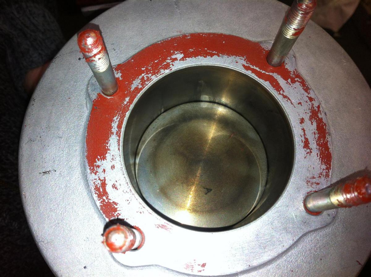

Ich habe es leider geschaft nach 20 km meinen M1X zu plätten. Und dann gleich so dass er wahrscheinlich total für die Tonne ist. So wie es aussieht ist dies durch Schlampigkeit passiert. Habe das Ansauggummi am Gaser nicht 100%ig fest gezogen. Siris sind alle heile und kein Sprit im Öl. Entweder Falschluft über Ansauggummi oder der Membrankasten war irgendwo doch nicht 100%ig dicht. Mögliche Fehlerquellen werden jetzt beseitigt, damit dieses kostspieliges Erlebnis nicht noch einmal vorkommt. Zum Glück habe ich 2 GSF Spezis, die sich rührend um mich kümmern Hier ein paar Bilder (passiert bei 120 km/h im mittleren Drehzahlbereich vom 4ten):

Weil ich damals das Prob hatte alle 50 km einen neune Kolben zu verbauen. Ich hatte 2 Stck W5 210er in einem Jahr geplättet. Dazu 6 Kolben mit Löchern. Hatte das Problem erst nicht gefunden (auch wegen fehlendem Wissen), aber als ich Spähneabdrücke im Zyl. Kopf hatte und 1/3 des Kulu Siris in meiner vForce hing, wusste ich becheid Habe den Motor dann noch einmal komplett überholt und alles verhökert um mir nen zuverlässiges Mopped zu kaufen... schwerer Fehler! Ohne Roller ist es Motorradfahren ist halt kein Rollerfahren. Daher jetzt das neue M1X Projekt... Hier mal ne Kurve mit ner 1,5 mm Kodi im 210er (mit 60 mm Welle). Steuerzeiten hatte ich damals nicht gemessen, da ich noch nocht so fitt in dem Thema war Jedenfalls war das Dingen unfahrbar!
