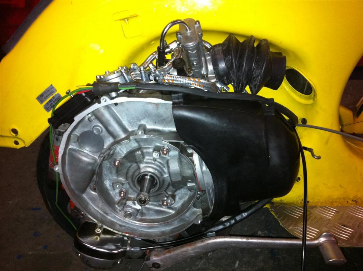

eine SIP andere Worb Ist eine 125er Lusso von ´96. Die hatte aber ein totales Kabelwirwar im Kabelbaum. Daher habe ich einen neuen, gem. dem oben geposteten, Kabelbaum eingezogen. Die Elektrik habe ich überprüft, funzt jetzt alles 1a. Hatte nur die ZGP noch nicht angeschlossen, da ich mir einen neuen M1X Motor zusammen gestellt habe. Die Kohlen flossen daher erst in die teuren Motorteile, jetzt wieder in Kleinteile und ins Chassi Bin aber soweit fertig mit neuen Teilen. Muss nur noch die ZGP, Polrad und Gaser montieren und dann kann ich das erste Mal antreten Gruß Philipp

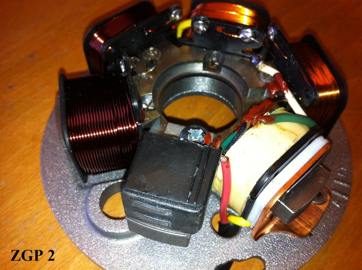

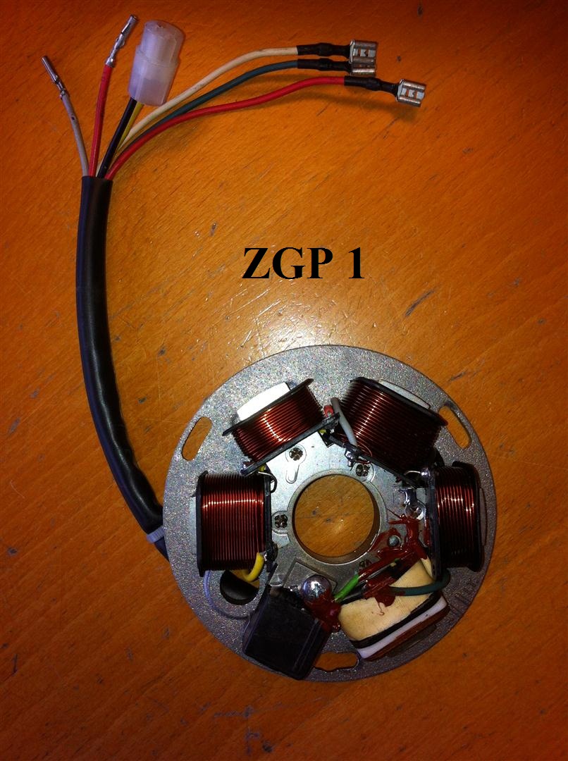

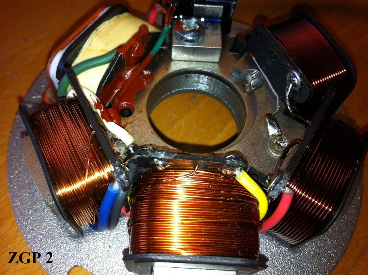

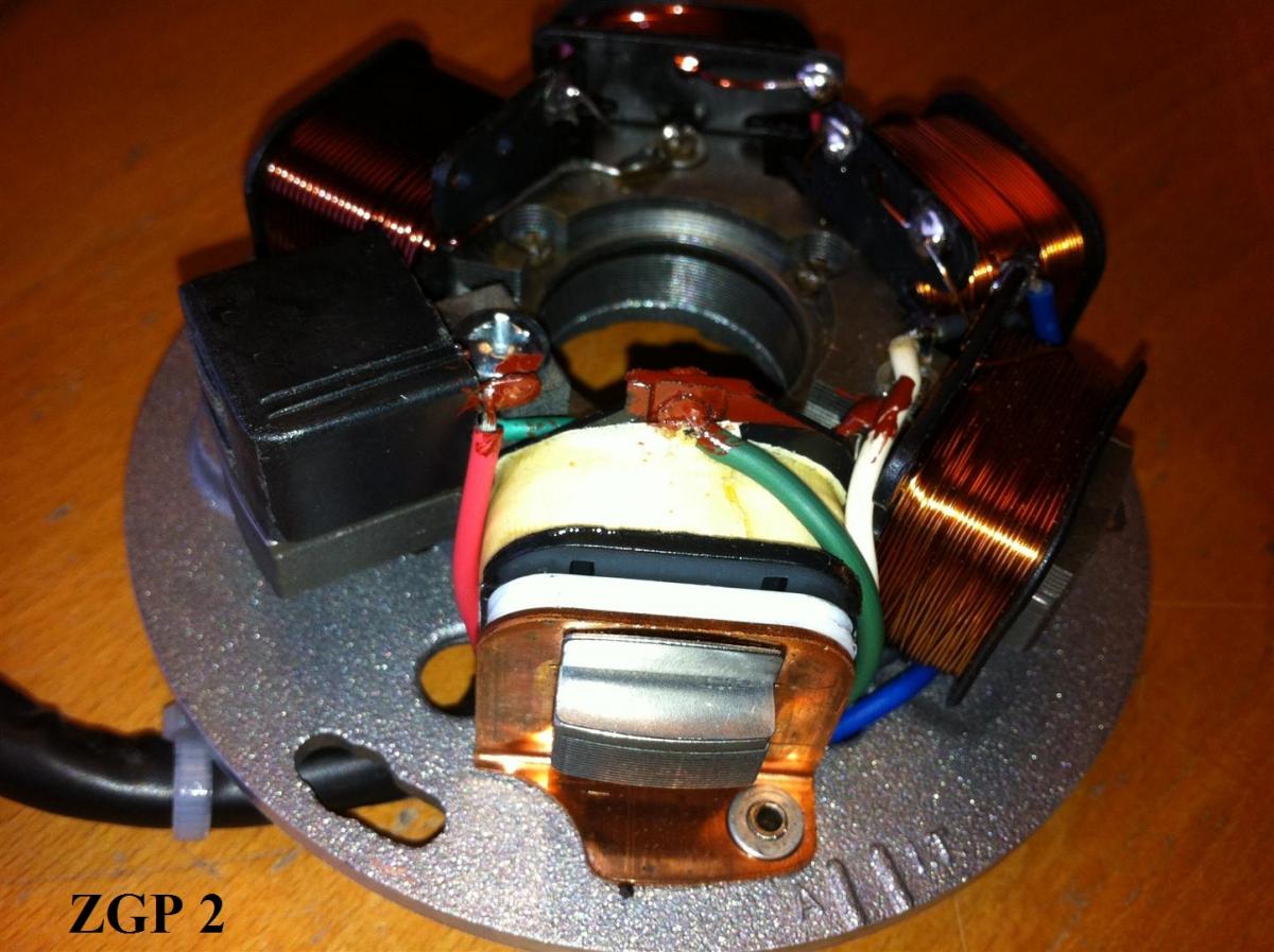

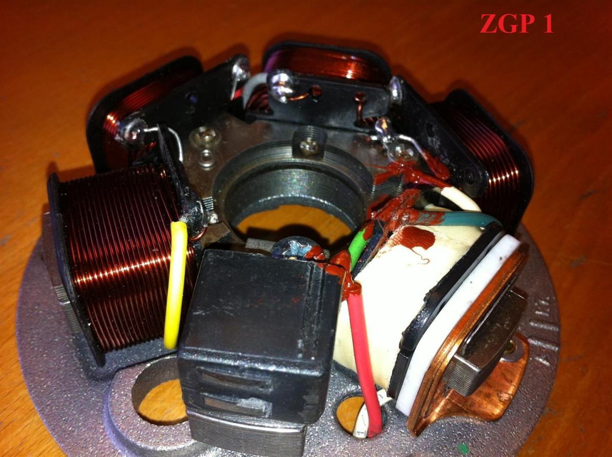

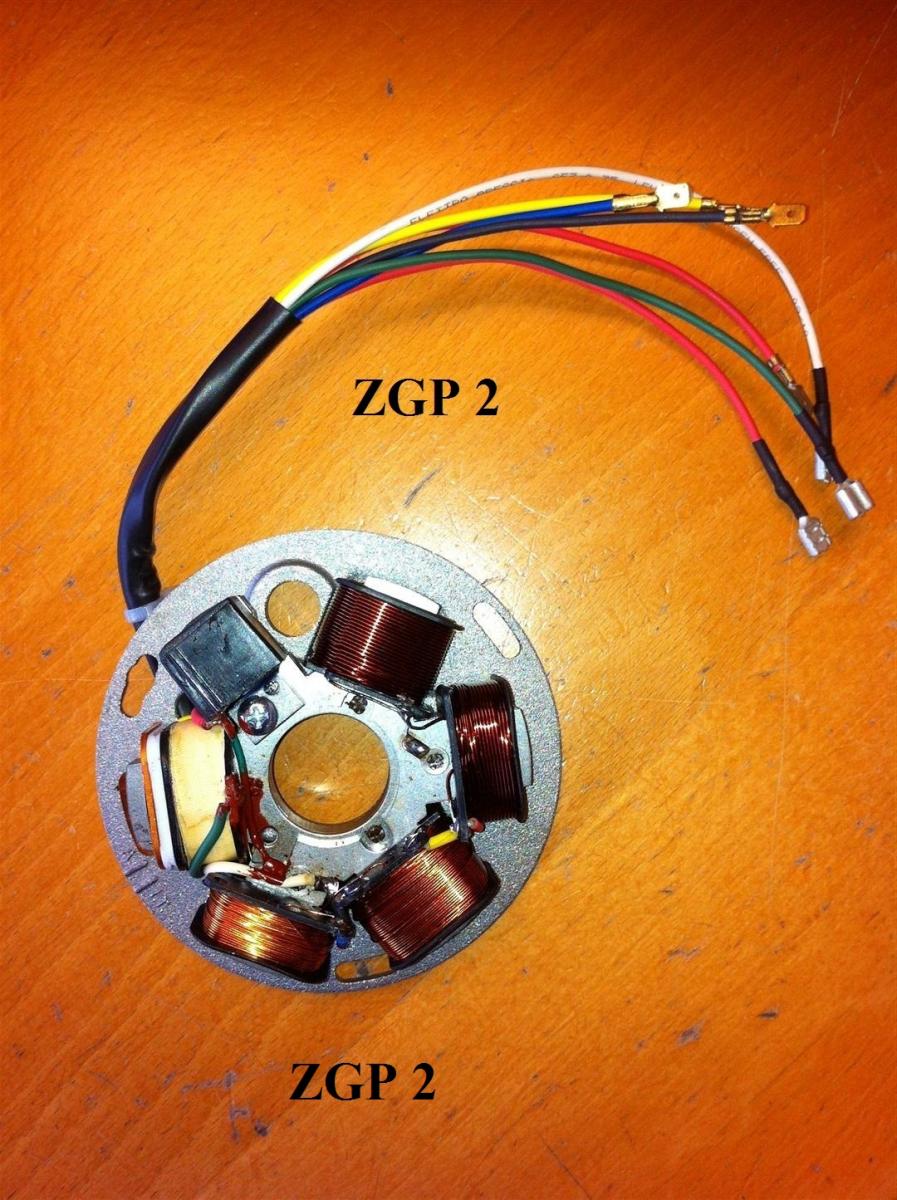

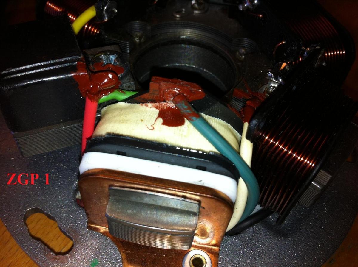

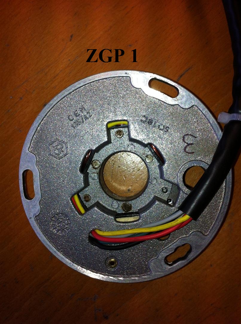

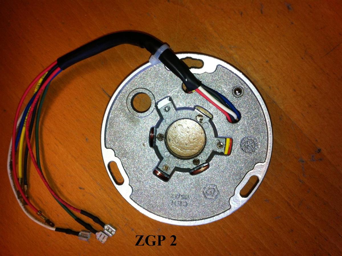

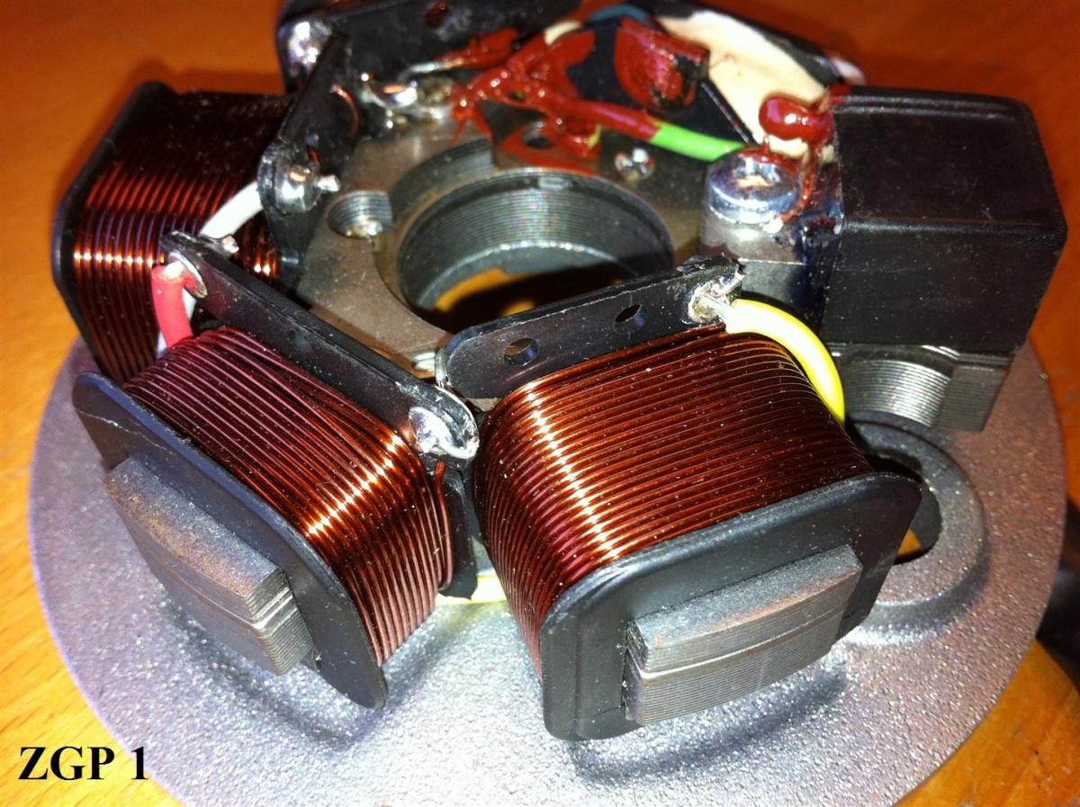

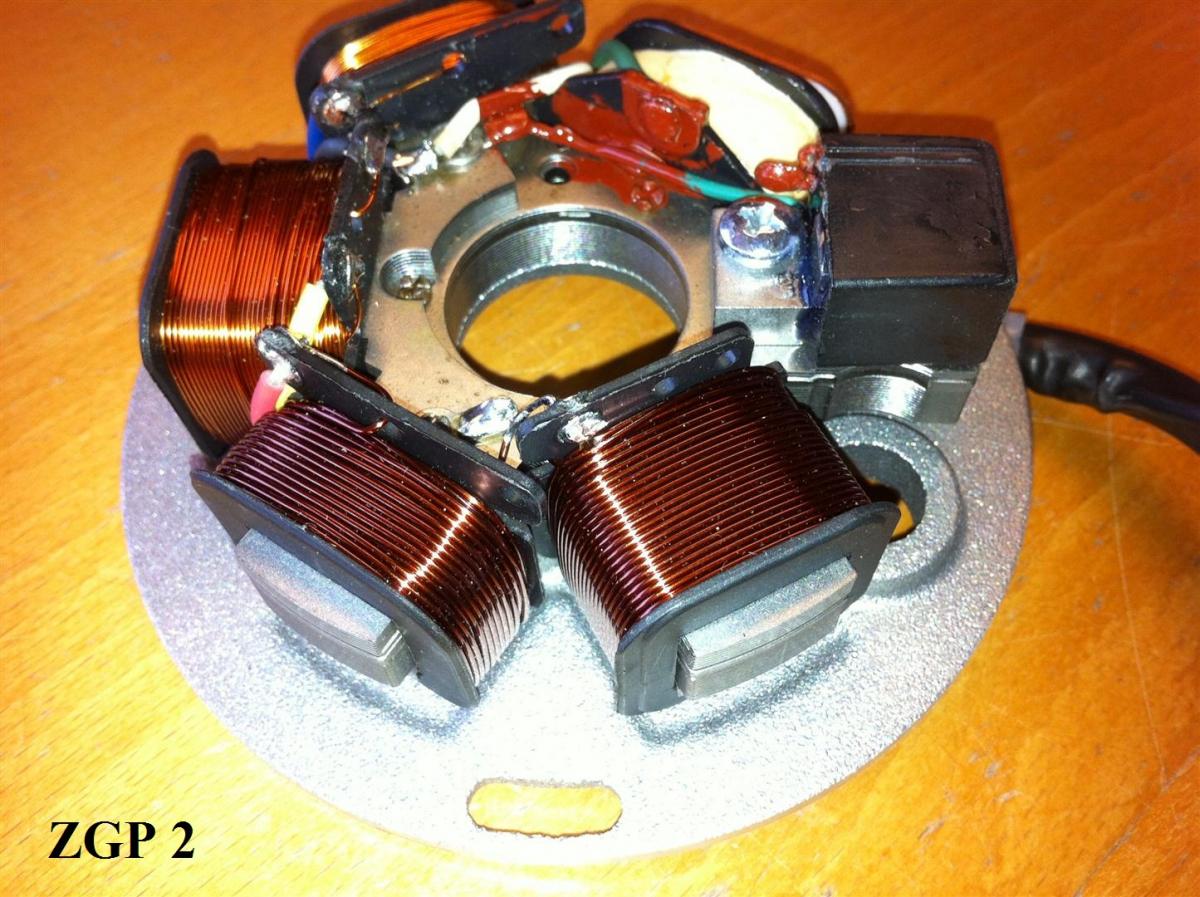

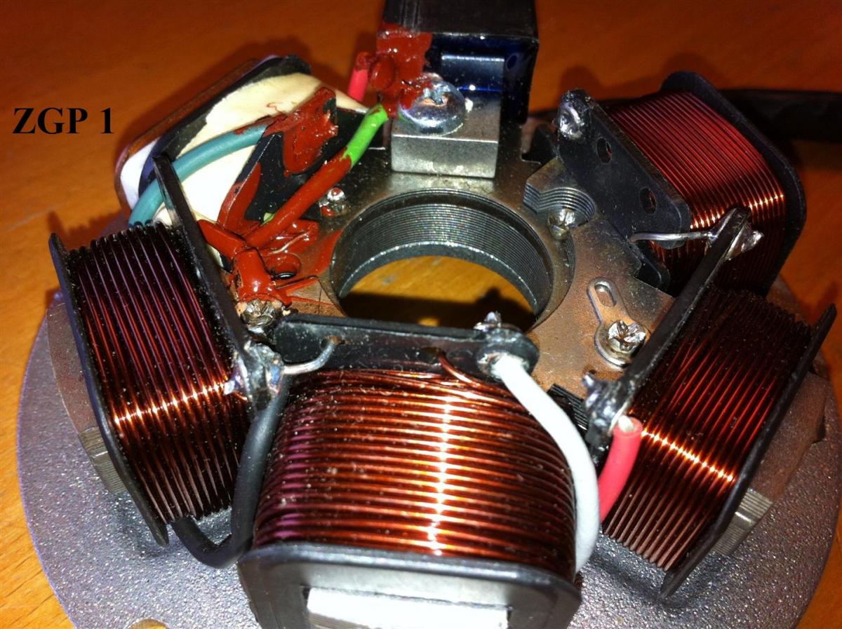

danke. Dann lag ich mit meiner "Logik" ja nicht daneben. Werde dann in der kommenden Woche mal nen Test machen (der Lacker rückt leider meinen Roller nicht eher wieder raus ) Wenn du oder jemand anderes einen neue, originale ZGP benötigt: ich stelle die ZGP2 jetzt zum Kauf hier ins GSF
ZGP: Bitte Fachmänner kurz mal um Meinung
Ähm, natürlich auch Fachfrauen ja, das ist doch klar Woher weiß ich welche Spule auf der ZGP was ist? Wenn ich dich richtig verstehe, dann sagst du das ZGP1 in deinen Augen auch die richtige ist?!? Gruß

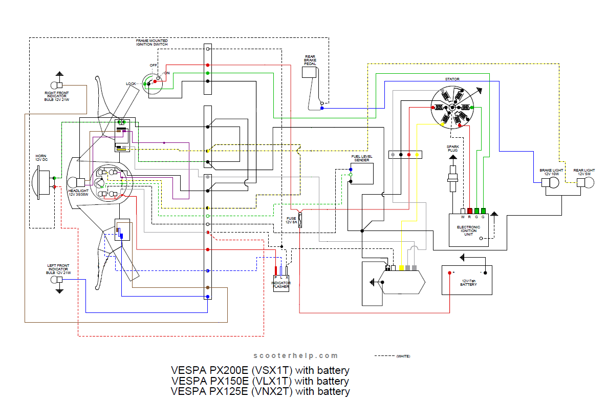

Moin zusammen, ich habe mir zwei originale Piaggio ZGP 7 Kabel bestellt, da ich nicht genau wusste, welche bei mir in den Roller (PX) reingehört. Ich habe den Kabelbaum (siehe Bild unten) neu eingezogen. Ich habe mir die beiden ZGP mal genau angesehen und festgestellt, dass sie unterschiedlich verlötet sind. Ich habe die ZGP mit der Bezeichnung "ZGP1" und "ZGP2" auf den Fotos gekennzeichnet. Meiner Meinung nach benötige ich die "ZGP1" für den abgebildeten Schaltplan. Begründung: 1. Die Fraben der ZGP-Kabel passen mit dem Plan überein 2. Die Kabel die von bzw. zu den Spulen gehen stimmen mit dem Schaltplan überein Aber ich bitte zusätzlich um Rat, da z.B. auf dem Schaltplan "7" Spulen auf der ZGP sind aber auf der ZGP in "echt" nur 5 Spulen... Ich denke, dass auf den Bildern gut zu erkennen ist, welches Kabel an welche Spule geht. Es wäre also nett, wenn ihr kurz eure Meinung dazu sagt: ZGP1 oder ZGP2. Bin mir nicht 100% sicher Kabel an ZGP1: Grün, Rot, Weiß (alle zur CDI) - Schwarz, Rot, Gelb, Grau (alle zum Kabelbaum vom Rahmen) Kabel an ZGP2: Grün, Rot, Weiß (alle zur CDI) - Schwarz, Rot, Gelb, Blau (alle zum Kabelbaum vom Rahmen) Danke für eure Hilfe, Knatterton

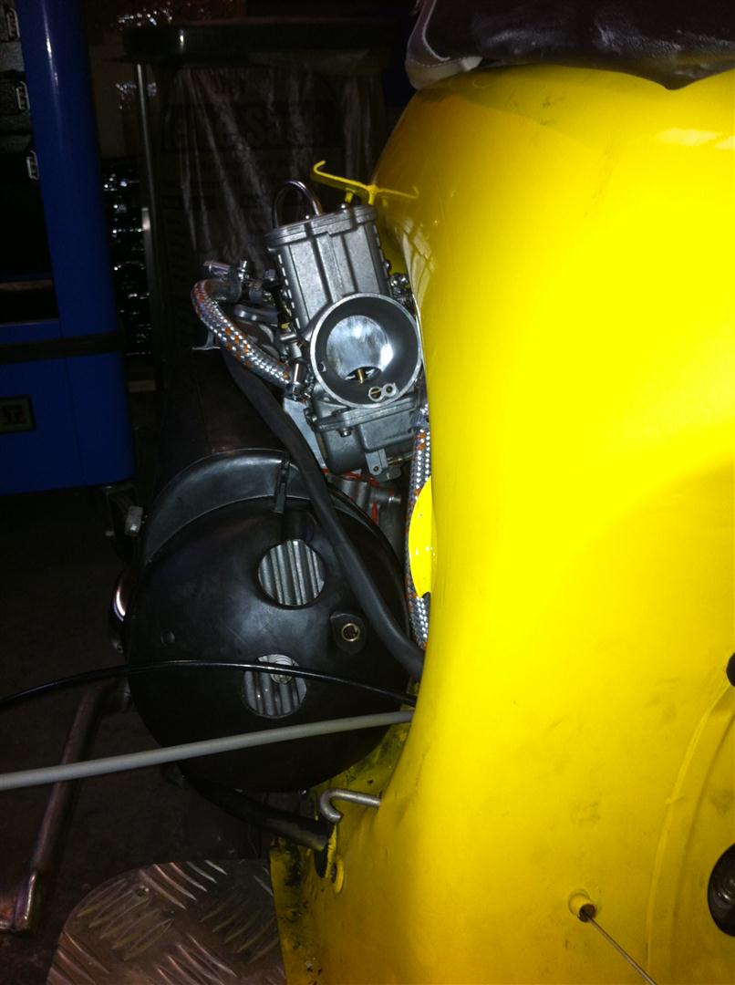

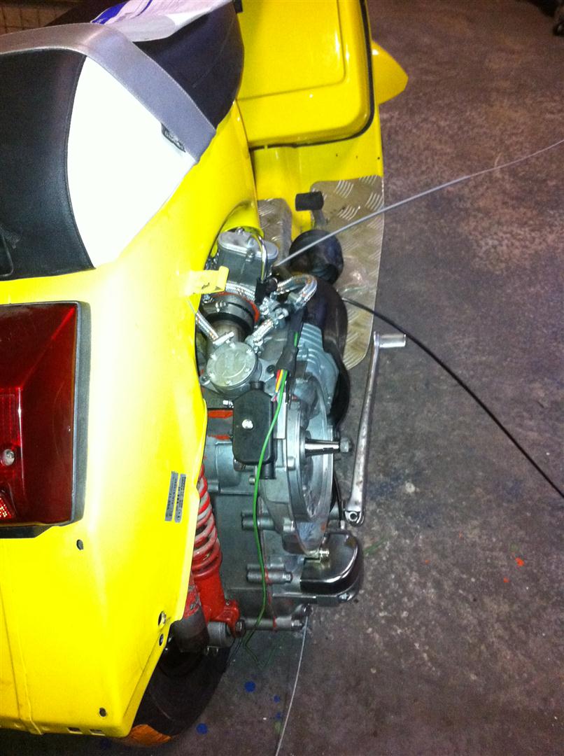

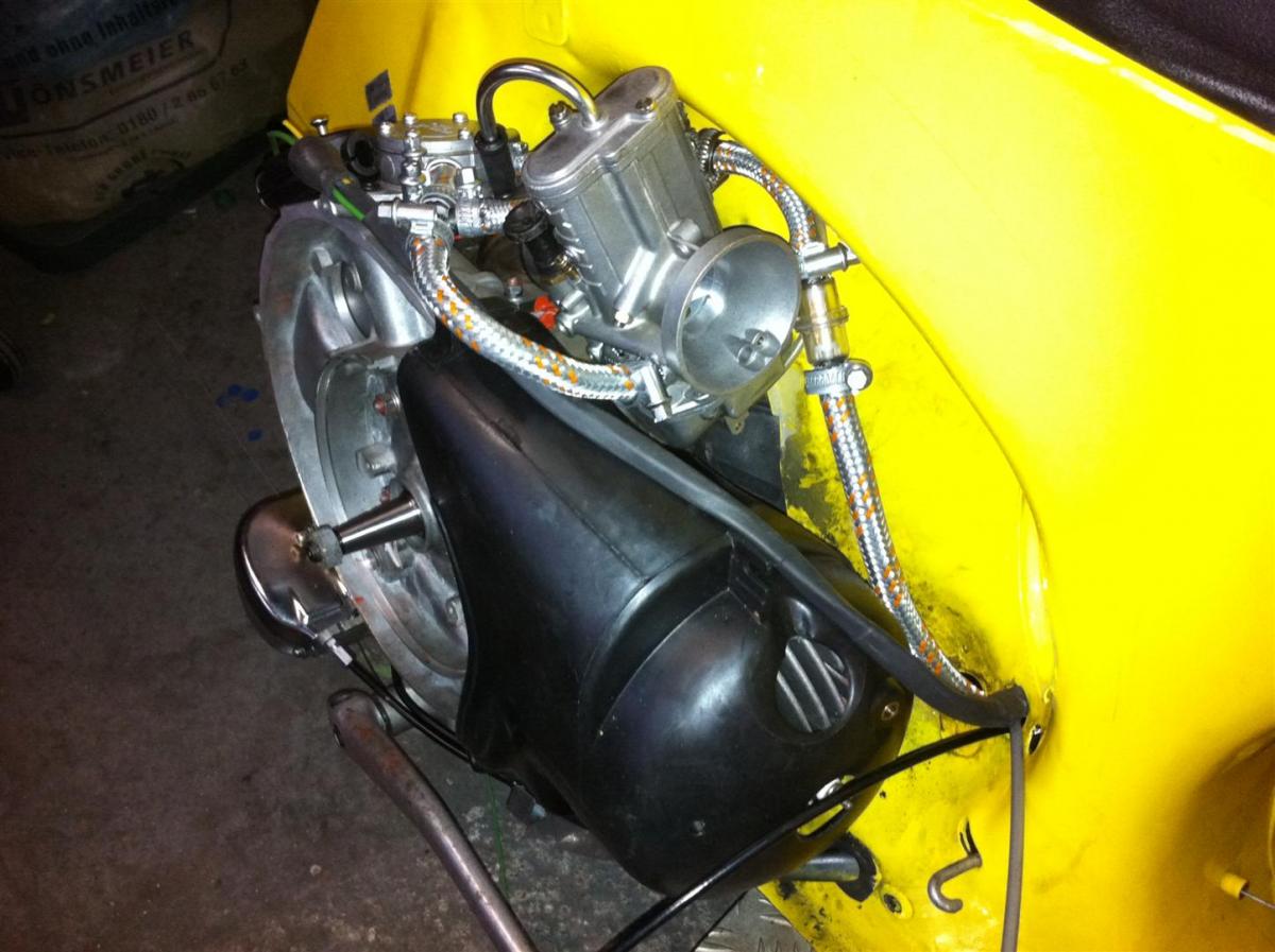

Moin zusammen, ich habe da 2. Fragen an die M1X Fahrer. Und zwar geht es 1. um eine ca. Bedüsung als Start-Richtwert. Mein TMX hat das folgende Setup: -Nadel 6DJ8-60 - Clip mittig (also 3. von oben oder unten) - Schieber 4,0 - HD 360 - ND 35 - Mischrohr 633 (R-5) Mein Motorsetup ist: -125er LML Membrangehäuse -M1X Zylinder mit 0,5 FuDi und 130° / 191° - QK ca. 1,5-1,6 mm -Mikuni TMX 38 ohne PJ -125er Kabawelle 60 mm, Pleul 105 mm -Eigenbaumembrankasten mit RD350 und 36mm MRP Schnüffelstück -200er Lusso Getriebe mit kurzen 4. -Cosa Kupplung 23Z mit CNC (S&S) Korb und verstärkten Federn (Worb5 XL) -Übersetzung 23/65 -Mikuni Benzinpumpe -Atom Drehmomentanlage -normale Lusso ZGP -PK Lüfterrad -Zündzeitpunkt 16° 2. Frage ist: kann der Gaser so stehen bleiben, oder soll ich lieber den Rahmen ausklinken? T5Pien hatte mir schon mitgeteilt, dass der TÜV Rahmenausklinkungen nicht mit macht evtl. dann eindängeln? Oder so lassen und probieren? HAT SICH ERLEDIGT! GASER IST JETZT HIER IM GSF ZUM VERKAUF. DANKE TROTZDEM FÜR EURE HILFE! Gruß knatterton
