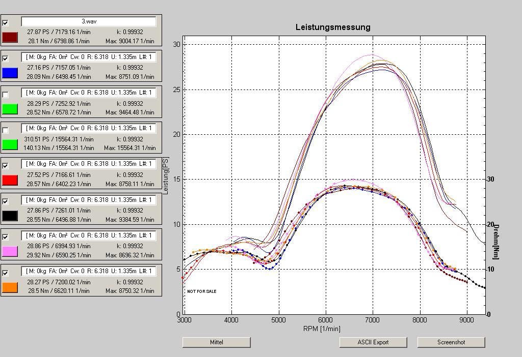

  2. Joa...lässt sich auch gut fahren. Finde ich jedenfalls. Männchen macht er beim Beschleunigen nur im ersten. Wenn man natürlich schlagartig den Hahn aufreist, dann auch im 2. (evtl. auch im 3. Habe das aber noch nicht ausprobiert, da ich erst meine Bremse in den Griff bekommen möchte. Die Stoßstangen der Vorderleute kommen einfach zu schnell auf einen zu... ). Setup steht in der Signatur, aber ich setze die gerade noch mal hier rein: 125er LML Block M1X - 130/191 - QK 1,5 mm 125er Kabawelle 60 mm MRP Membran, RD350, 36er Stutzen Kehin PWK 35 (HD155 ND50 Nadel Clip 2. von oben) S&S Kupplung 200er Lusso Getriebe, kurzen 4. Übersetzung 23/65 Atom Drehmoment PK LüRa Mikuni Benzinpumpe ori. ZGP auf 18° unterm Strich: 29PS 30NM Das war der Spezial Diabolo Vers.: "mir ist langweilig und ich spiele mit den Daten rum" Bitte Bea
  3. War der Jörg wieder schneller @ Tommylion: Hoffe du kannst da was mit anfangen Habe euch mal die Leistungskurve mit angehangen. Sieht etwas wild aus das ganze da die ersten Läufe nicht ausgeblendet wurden...

  8. Hey, ich habe zu danken, schön das ich euch vollstopfen konnte... Das war ja das Mindeste, was ich euch als Gegenleistung geben konnte. War echt ein toller Tag und ich habe wieder einiges dazu gelernt. Dank Freibier auch das eine 23/65 Übersetzung nicht gleich einer 23/65 ist Leider ist es zum Schluss ja dumm gelaufen. Aber die Fehlzündung war nicht schlecht. Masch (oder war es doch Diabolo) und ich staunten nicht schlecht, als nach dem größern Knall auf einmal Teile aus dem Absaugungsrohr geflogen kamen Schön das das Lächeln gefällt, dann aber bitte auch auf meinen "Waschbärbauch" achten... Evtl. sieht man sich jetzt im Sommer mal öfters. Gruß knatterton P.S.: Für die, die es interessiert, Leistungsmessung ergab am Ende 29PS mit 30NM
