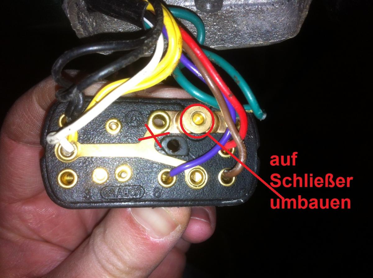

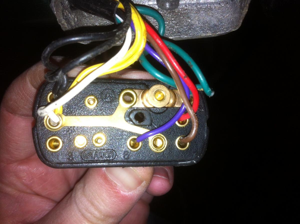

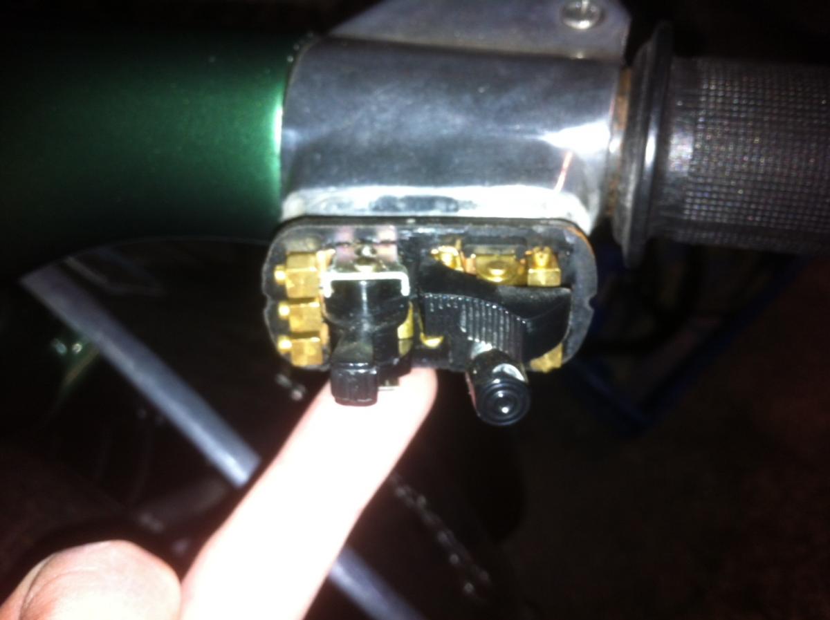

Hier Bilder von meinem Schalter: Müsste dann ja wie folgt geändert werden: Der Vorbesitzer hat das Standlicht mit auf die Schnarre gelegt statt auf Tachobeleuchtung. Sprich auf "4" statt auf "3". Tachobeleuchtung ist meine ich bei dem Tacho eh nicht vorhanden...

ups total vergessen die Quellen bei zu schreiben habe ich aber nachgeholt. Sollte ich den von Barni genannten Convi-Lichstschalter nicht nehmen und das wie von Nakkl erwähnten modifizieren, was müsste dann da genau umgetüddelt werdem im Schalter? Evtl. nen Bild davon vorhanden? Danke euch schon mal Nein der M1X ist samt dem Herbierahmen nach Berlin verkauft worden. In die VBB kommt jetzt ein entspannter Tourentrecker....208 LH DS Motor Der M1X war schon nett, aber für Touren nicht so wirklich geeignet

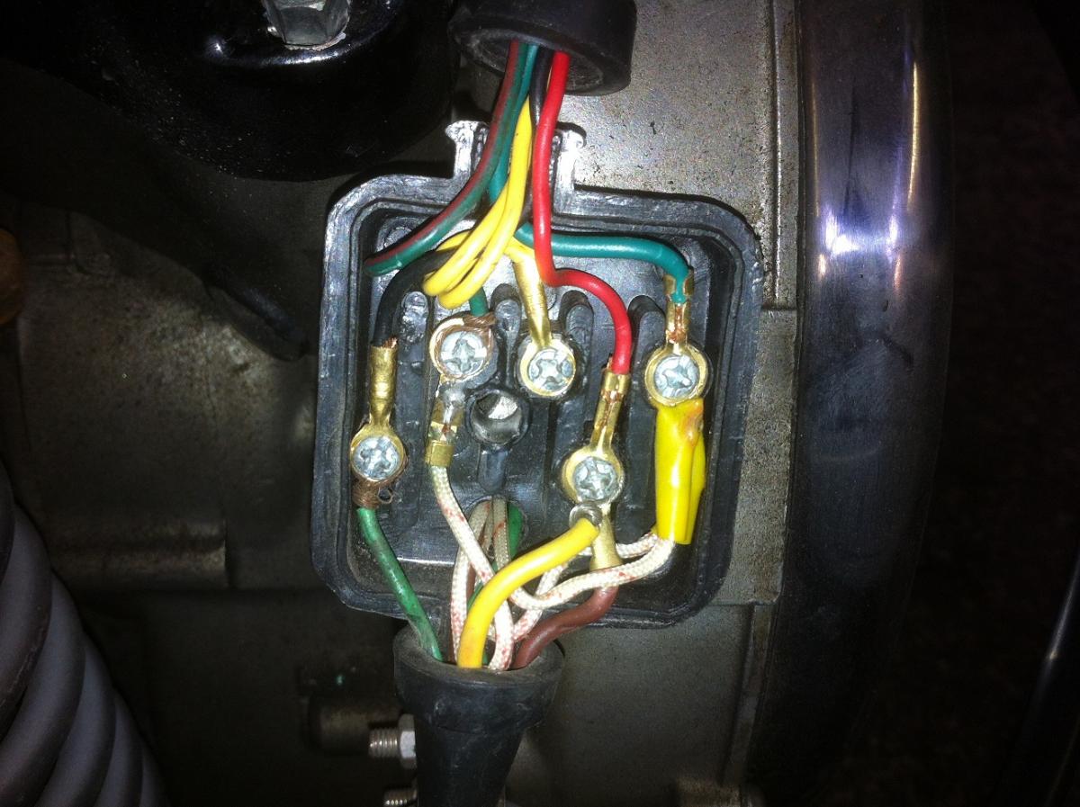

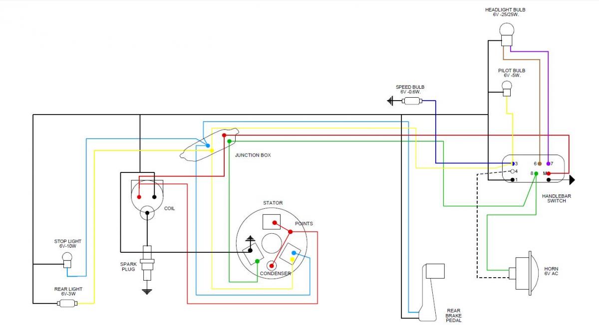

Das mit Licht immer an ist egal, da ja immer licht an sein sollte / muss. Fernlicht könnte ja über Lichtschalter zugeschaltet werden, richtig? Ist denn der Strom, der aus dem Regler kommt nicht Gleichstrom? Und schnarre Wechselstrom? Oder genau andersrum? Dann könnte es also mit dem alten Kabelbaum gehen, wie ich es oben erwähnt habe ?

Da ich mich vor einem Conversionkabelbaum einziehen scheue, habe ich mal ne Frage zu dem VBB2T Schaltplan (Quelle: scooterhelp.com): Ich habe jetzt den GGM Regler der PX hier (Quelle: Vespa-T5.org): Wenn ich da mit blau von der ZGP komme und mit Rot auf den Lichtschalter gehe, kann ich dann nicht auch von Rot direkt auf Standlich vorne und Licht hinten gehen? Sowie auf Bremspedal und Schnarre? Müsste mir dann nur eine DC Schnarre besorgen (gibt es die überhaupt?) Aus meinem Rahmen kommen 5 bzw. 6 Kabel zum Motor hin raus: rot - schwarz - gelb - gelb - blau/türkis - grün mit rotem Strich (auf dem Bild ist noch der VBB Motor verbaut, kommt ja jetzt der PX Block rein...) Liege ich da total verkehrt mit meinem Vorhaben? Gruß Philipp
