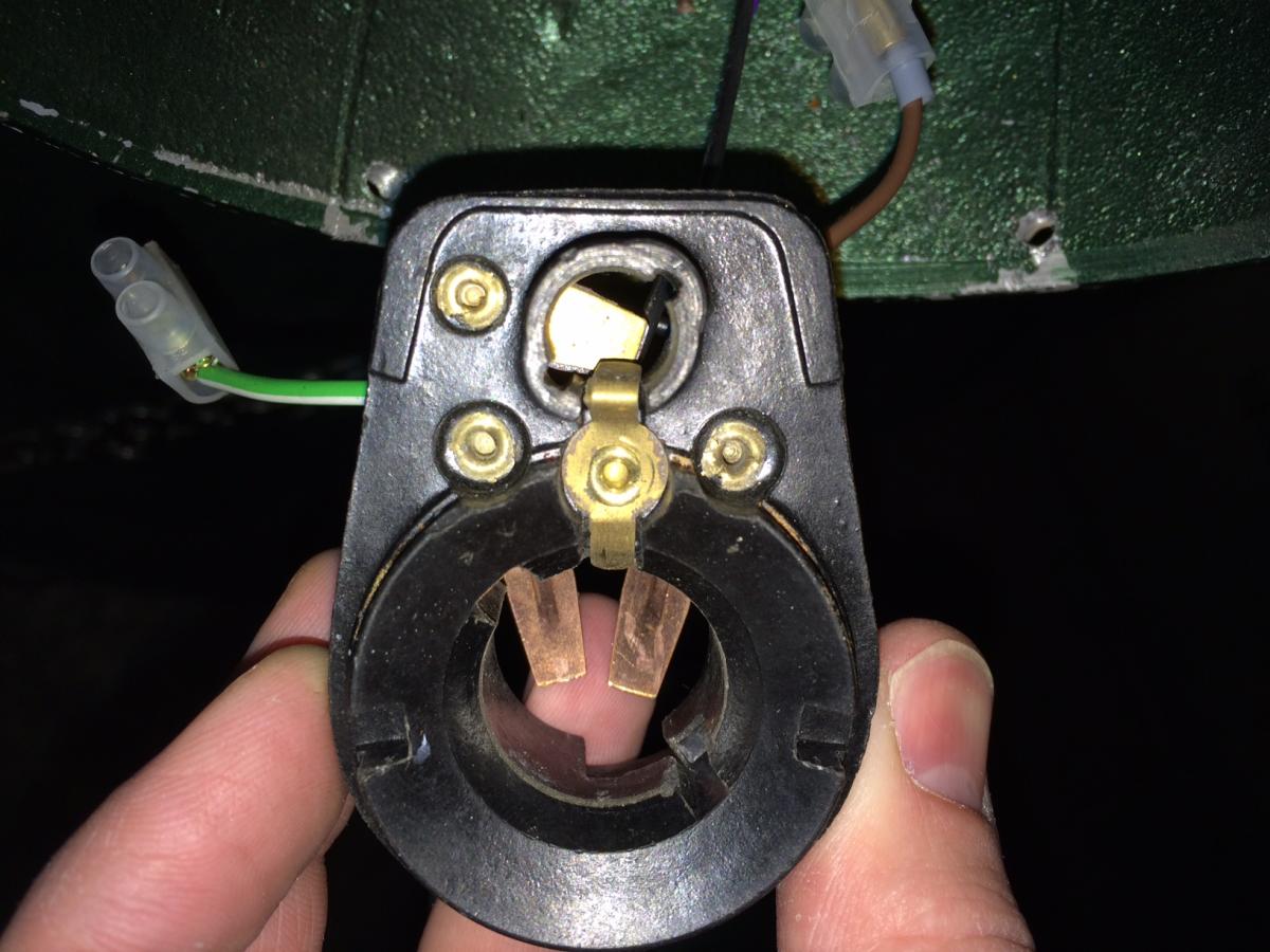

Kurze Frage: War gestern beim Piaggiohändler und wollte nen Standlichrbirne haben. Der hatte die nicht da und wollte die ordern. Nur wusste er nicht welche Bezeichnung die hat. Habe dann selber bei SIP uns SCK nachgesehen. Welche ist es Sockel BA7s oder BA9s? Für die Aufnhame soll es sein (kleine, groß ist ja Abblendlicht/Fernlicht):

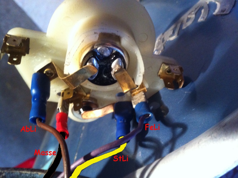

Frag mich bitte nicht wie ich das jetzt hinbekommen habe, aber Licht vorne geht über den Schalter aus. Hinten ist immer an, da direkt aufgelegt. Habe mich zu dem "Licht immer an" entschieden, da in D man ja immer mit Licht fahren muss. Daher war mir das egal, das man Licht nicht abschalten kann. Jedenfalls funktioniert nun alles (getestet über ne separate 12V Batterie). Werde das mal bei laufenden Motor testen, wenn ich ihn die Tage eingehangen habe.

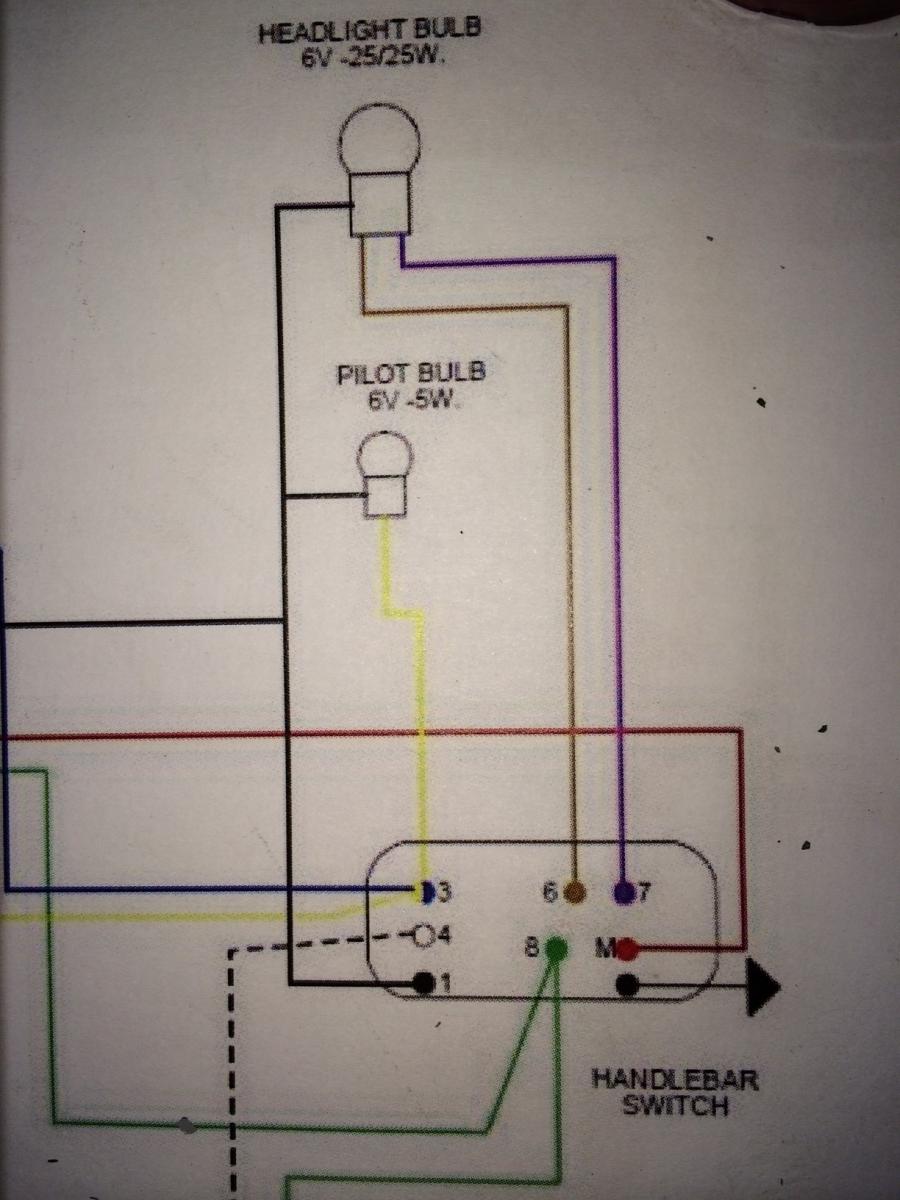

Hatte das Topic gestern koimscheweise nicht wieder gefunden und daher den Barnie per PM angeschrieben. Setzte das jetzt mal für alle hier rein: ich bin gerade dabei die Elektrik meiner VBB auf 12V umzustricken, ohne den Conversion Kabelbaum. Bin jetzt beim Scheinwerfer angelangt. Da habe ich folgende Frage: Zur Lampe gehen 4 Kabel: gelb - Standlicht, schwarz - Masse, lila - Licht, braun - Licht. Welches der beiden (lila, braun) ist Abblendlicht, welches Fernlicht? Wenn ich auf lila Strom gebe, leuchtet die komplette Birne. Bei braun nur ein Teil / Hälfte. Mein Gefühl sagt lila Fern und braun Abblendlicht. Oder ist es genau umgekehrt? Hintergrund ist, das ich das so anklemme, das bei laufenden Motor immer Licht an ist. Nicht das ich die ganze Zeit mit Fernlich fahre und nur das Abblendlicht zuschalte, bei Fernlicht Hier mal ein Ausschintt vom Plan: Seine Antwort:
