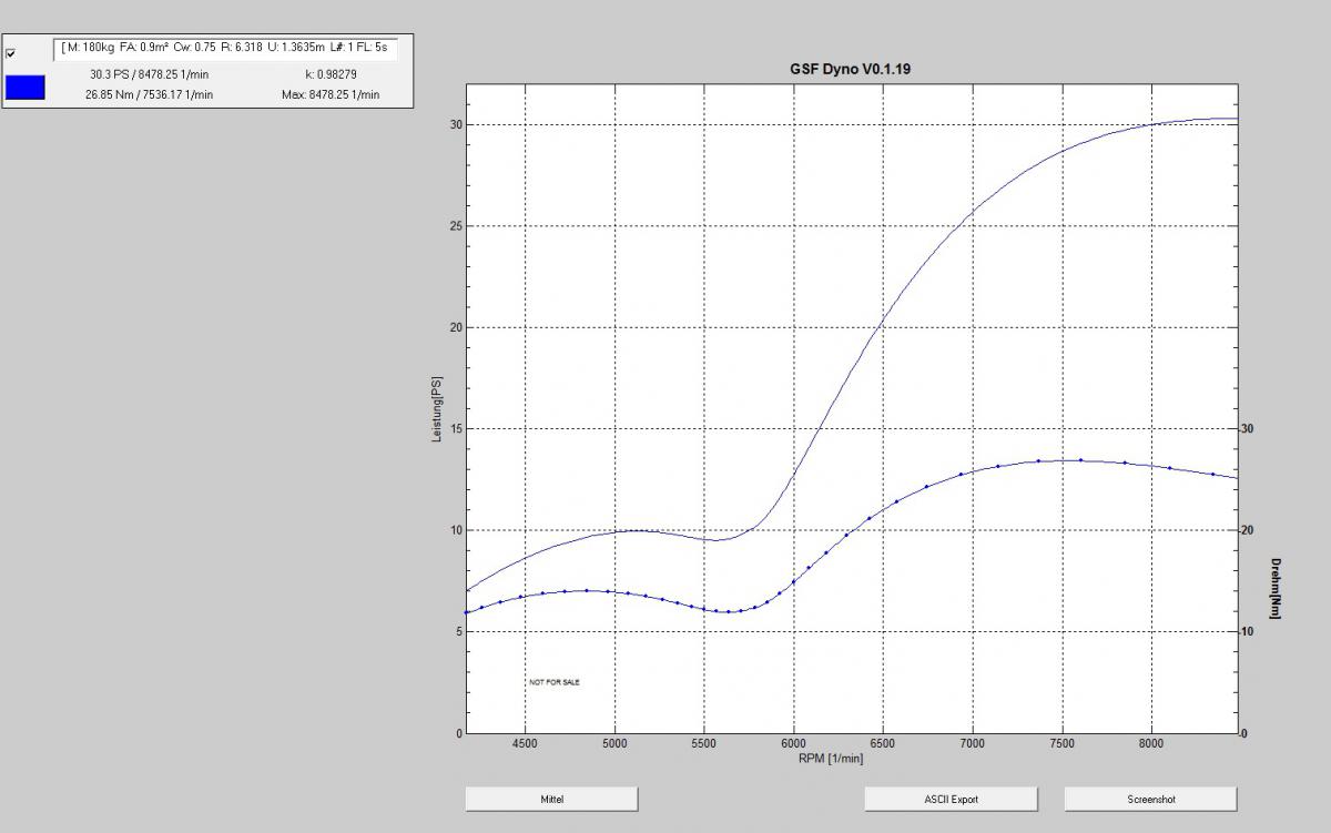

  1. Nächste Kurve kommt bestimmt,nur will ich das mit dem Handy nicht mehr machen. Obs jetzt wirklich 30 PS sind oder nicht ist doch wirklich Jacke wie Hose und für mich nicht wirklich wichtig-schön wenns so ist-mehr nicht.
  2. Gaser hat 158HD 42ND und Nadel BGQ. Ist ein langer 2te verbaut und ein ganz kurzer 4te von DRT.Sonst orginal 200er. Auf der Straße läßt sich das durch Gangziehen eigentlich ganz schön fahren.Für die Messung hat er von ca45 bis ca125 Kmh gezogen-Laut Tacho. 2Ps hin oder her scheiß ich drauf bin ja noch auf unter 68% Sehne. Quetsche hab ich dank1,7mm Dichtungen 1,3mm. Steuerzeiten sind ja eigentlich für den Charger gedacht worden,aber eigentlich mag ich meinen S&S.Da bin ich mir noch nicht sicher ob ich mir den jetzt doch rauslass. Klar,eine Verbesserung im Bereich zwischen 4500-5500Umin würde bestimmt nicht Schaden. Ich finds gar nicht mal so schlecht,das ganze erst mal so ohne ausgeprägtes Vorresoloch und Klingelfrei hinzubekommen. Anderen Kopf hab ich noch liegen wird in Frühjahr,zusammen mit ner 1,5er Fudi ausprobiert Wer Vorschläge hat,meinen Vorresobereich zu erhöhen nur her damit.. @Gravi Hab das Dyno nicht selber gemacht,hat freundlicherweise der Vechs für mich übernommen-kenn mich da gar ned aus. Ich kann ja nicht mal meinen IPot laden.
  3. Noch ohne Stuffer und Düsen/Nadeltechnisch geht da noch was.

  12. Ganz schön große Hasenzähne.Tut das Not? Fase an Kolben weg bei LHW und neu machen wie schon geschrieben.

  15. Da kann man jetzt drüber streiten,ist ne bauartliche Veränderung-somit Eintragungspflichtig. Richtig ist,das die meisten Polizisten das gar ned merken bzw juckt. Aber wenn du ein von der Sonne begünstigter Rollerfahrer bist,erwischt gerade du den einen...
