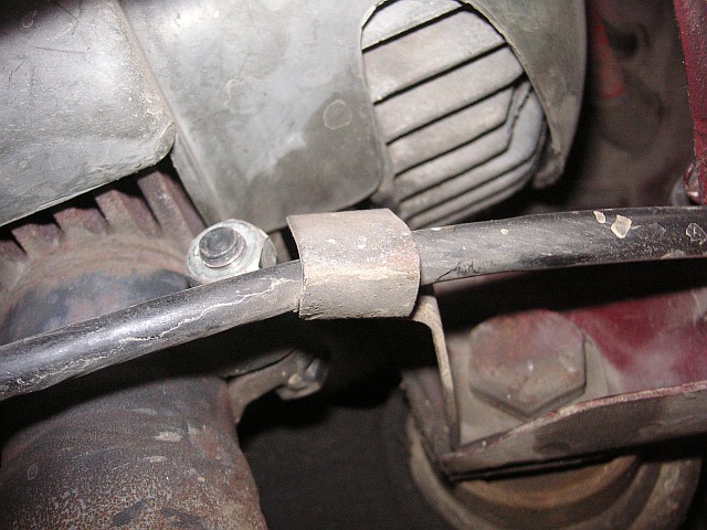

So isses -> Klack Bei meiner Cosa passte ein 10mm Gummignupsi aus dem Baumarkt. Die haben solch seltenen Kram sogar noch einzeln...- Kupplung (Cosa FL) lässt sich bei heißem Motor kaum ziehen
