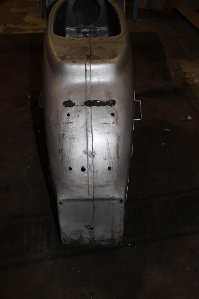

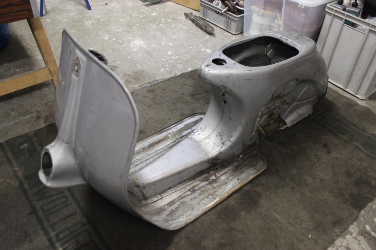

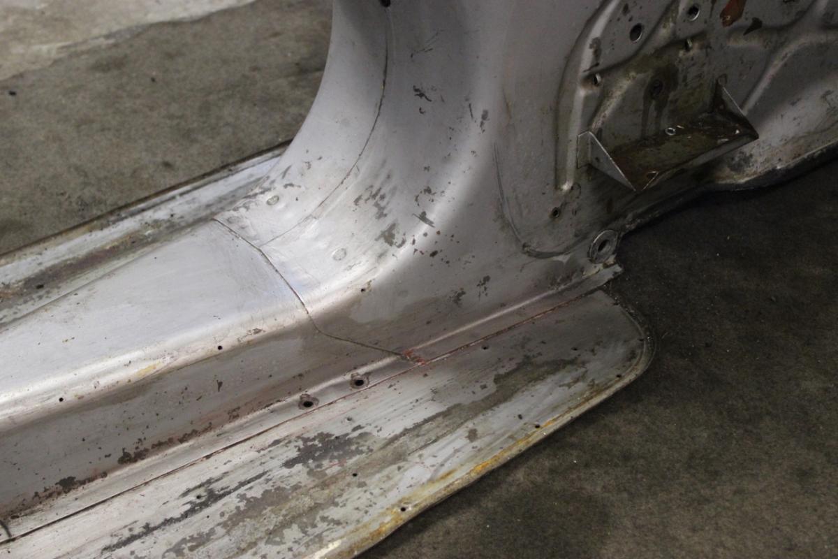

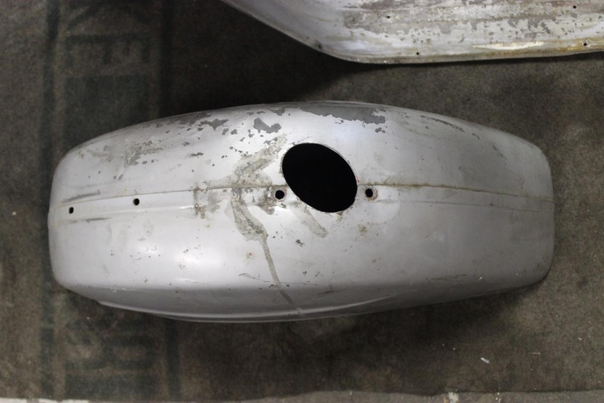

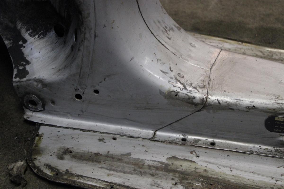

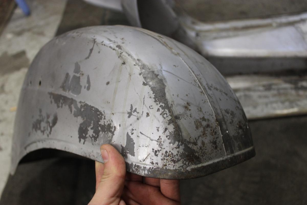

So, anbei ein paar Fotos, die den Rahmenzustand dokumentieren sollen um das Ganze besser einschätzen zu können. Innen ist die komplett rostfrei, außen bei den Stellen am Trittbrett würd ich das als leicht flugrostig bezeichnen. Mankos: Das was die Vespa an Gebrauchsspuren hat - sieht man, da ist nix versteckt oder so. Die Stellen, die wegen nicht vorhandenem Lack ausgebessert wurden war das Heck, und teilweise beim Trittbrettfalz. Anbei sind noch Fotos vom Vorbesitzer wie das davor ausgeschaut hat. Hab das mit "Rostegal" behandelt und dann mit silbernem Lack überpinselt. Am Heck wurde wo der Schriftzug ist, mal was eingeschweisst, sieht wie eine Verstärkung für einen Gepäckträger aus. Dann wurde am Heck, bei der Kennzeichenaufnahme links u. rechts eine Naht gezogen, weils gerissen war. Das Beinschild ist bis auf kleine Blessuren links u. rechts gut. Am Trittbrett sind alle Streben noch dran. Der Holm innen ist rostfrei, das braune auf den Bildern ist von der zerbröselten Sitzbank. Die auf dem Bild abgebildete Gepäckfachhaube ist nicht dabei, weil mir die für eine Resto zu schlecht beinand ist. Die bekommt ein Kollega für seine O-Lack-Sprint, die besser is als meine im Tausch. Ich habe Sprint-Backen (nicht im O-Lack) anstelle dazu. Anstelle des Schaltrohrs mit Blink/Zündschalter hab ich eines ohne dazu. Einen neuen Kotflügel hab ich auch noch, weil der alte auch net so toll is. Bilder von den Ö- u. D-Papieren anbei. Das Pickerl für Österreich geht noch bis Juli 14, TÜV f. D bis 3/14. Weitere Tipps gern willkommen! Danke! Edit: jetzt noch zwei Bilder vom Beinschild dabei. Die rostigen Stellen kommen davon, dass da der Hirni von Vorbesitzer iwie die Nieten der Trittleisten runtergeflext hat, anders kann ich mir das nicht erklären.

blechteile sind alle ok, da is nix durch od. so. roller is auch komplett, ein paar kleinteile gibts auch in neu dazu. zusatz zum lack, die is halt echt hässlich-ich füge ein paar aktuelle fotps damit man sich das vorstellen kann. km-stand sind 22tkm.

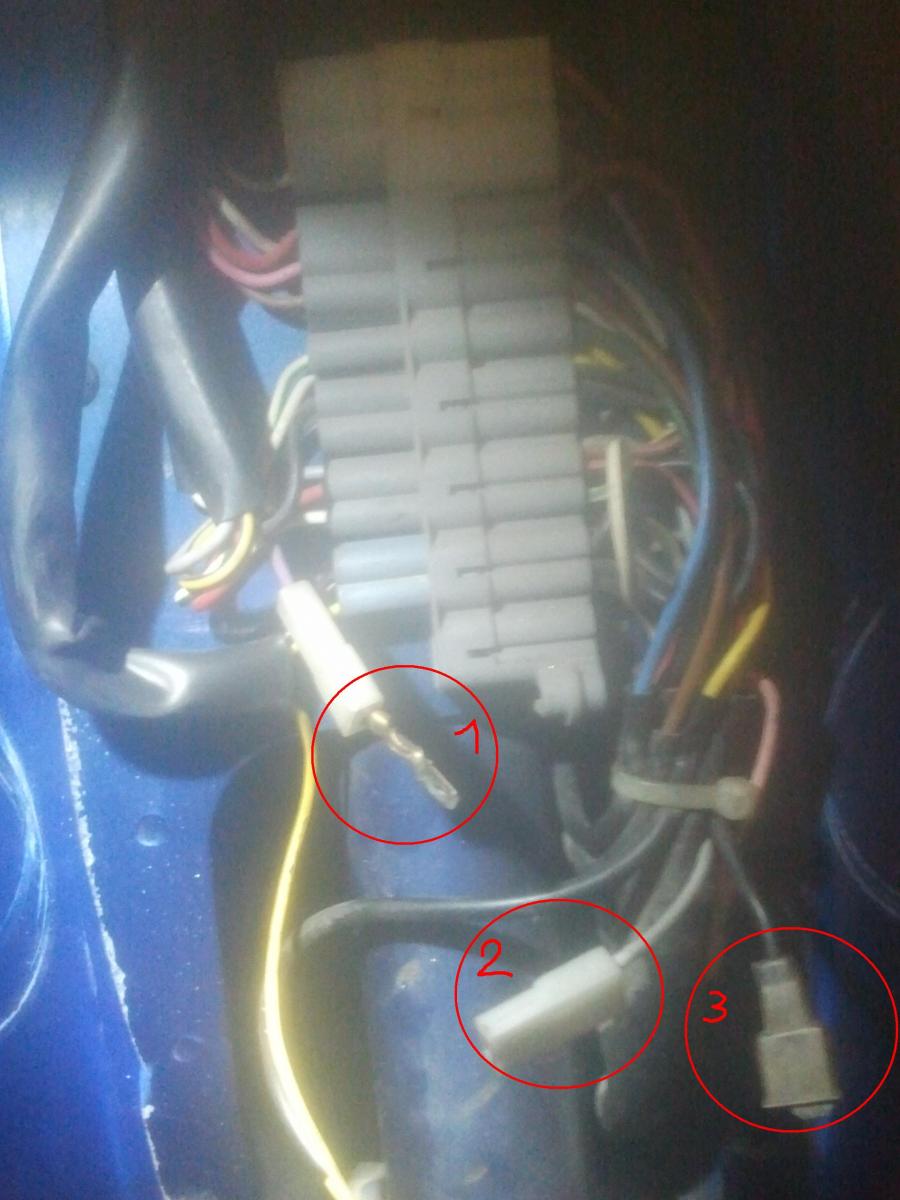

Also das Bremslicht funzt schon mal. Hab das einfach nach unten verlängert, wie von t4 empfohlen. Was leider nach wie vor nicht funzt ist das Stadtlicht. Ich hab einen Lusso-Lichtschalter verbaut (4 Kabel statt 3) zum Scheinwerfer. Dann noch einen MY-Scheinwerfer und mit den gleichen Farben am SW zusammengeschlossen. Das heißt ich hab in meinem Fall beim MY-Scheinwerfer das braune u. violette auf die große Birne - ein schwarzes das auf beide Birnen geht und ein schwarz-gelbes das nur auf das kleinere geht. Wieder das Gleiche. Entweder geht das Abblend/Fernlicht ODER das Standlicht. Beides geht gemeinsam nicht. Beim Plan vom Rainer sind auch 4 Kabel :Weiß, Schwarz, Braun u. Violett. Braun u. VIolett sind fürs Umschalten. Gut, Weiß u. Schwarz fürs Standlicht; auf meinen Lichtschalter umgemünzt wäre Braun u. Violett für den Umschalter Fern/Abblendlicht gleich; dann hab ich Schwarz/Gelb bzw. Schwarz. Nehm mal an, dass Schwarz so bleibt u. Schwarz-Gelb dann wie das Weiße auf dem Plan ist. Wie gesagt, da komm ich auf auf keinen grünen Zweig. Könnts auch am Klemmbrett der Fehler liegen? Also, da hätt ich zwei Kabel, die vorher auch nicht angeschlossen waren: ein violettes (1) ein schwarzes (3) - auf der gleichen Höhe wie d. Stecker vom Lichtschalter und ein graues (2), das ich nicht genau verorten kann wo das herkommt. Jemand eine Idee?
