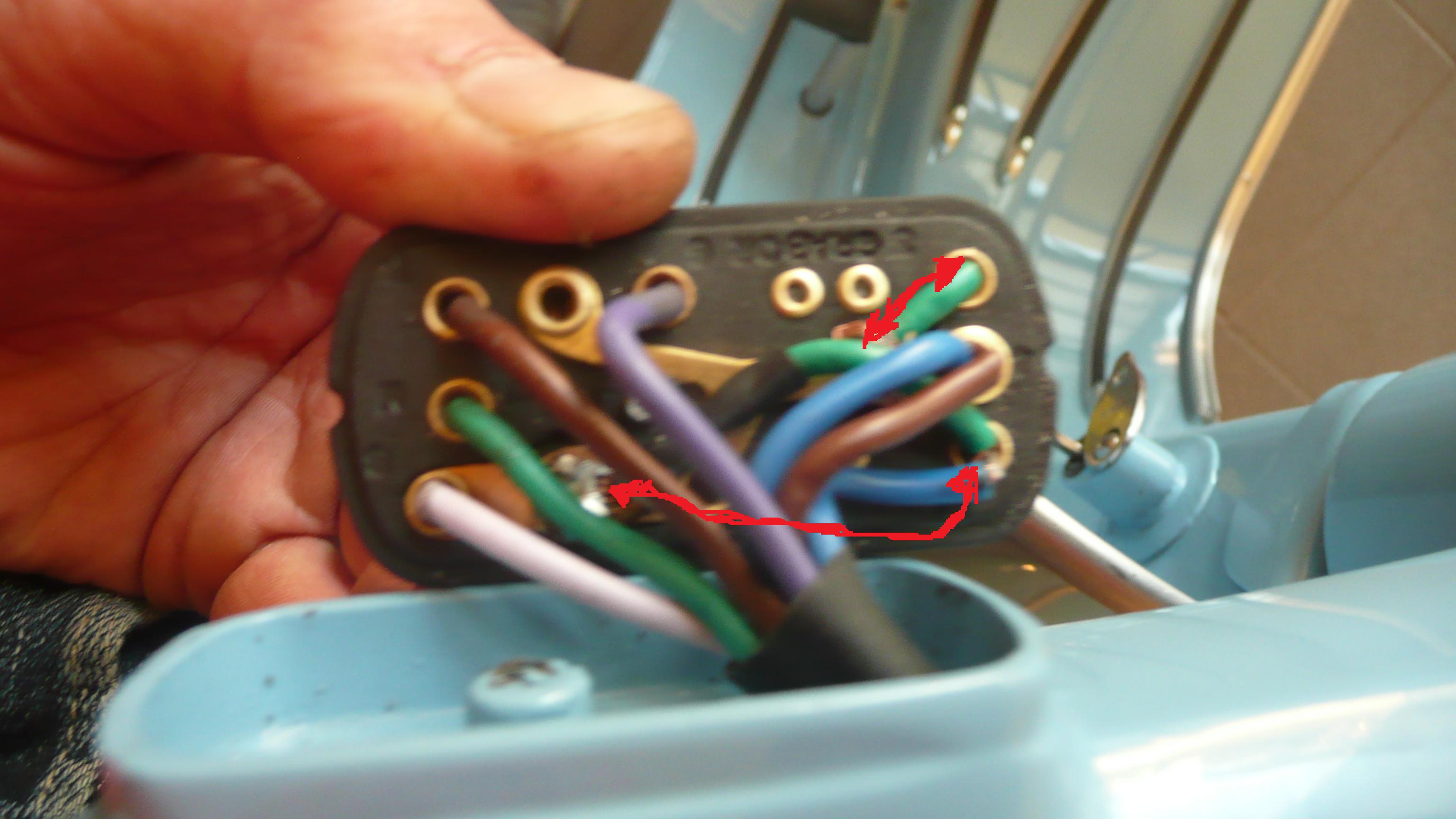

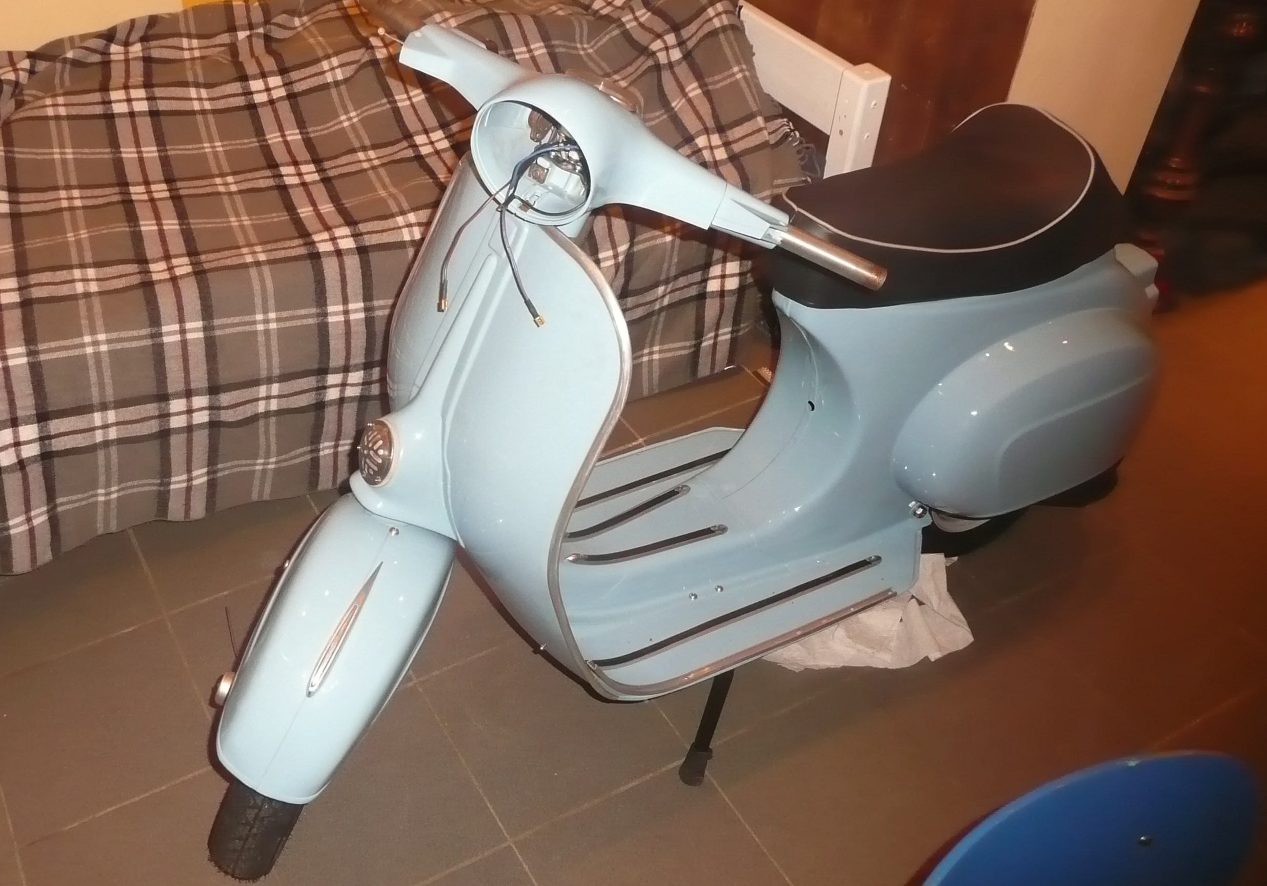

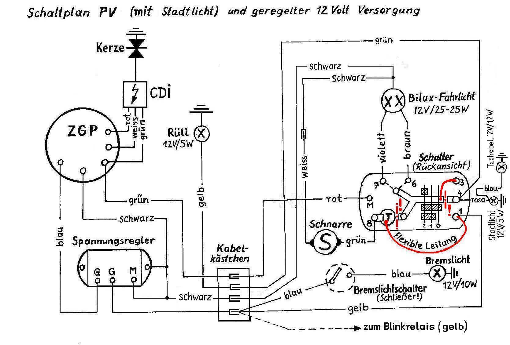

  1. Hab die karre gerade mal angeworfen um zu sehen wie es mit der elektrik steht.. Naja da müssen mir anscheinend doch paar Fehler unterlaufen sein. Anscheinend habe ich zu einem Öffnerbremsscahlter gegriffen ( Bremslicht brennt durchgehend bis ich die Bremse betätitge. Vorderlicht geht aus sobalt ich den Schnarrenknopf drücke ohne das man da was hören kann. Also da ist wohl das ein oder andere schiefgelaufen. Nach dem Plan habe ich den normalen Schalter umgebaut Hier der Pla des Kabelbaums den ich verbaut habe Und hier mein trauriger Versuch die Sachen anzuschließen . Mit den roten strichen wollte ich die Verbindungen nochmal verdeutlichen. Eigentlich müsste der Schalter so umgebaut sein wie auf der ersten Skizze. Ich hoffe ich hab nicht allzuviel falsch gemacht. GRuß Moritz
  2. Ich finde auch, dass die Nuova oder Primavera einer der schönsten Modelle ist. BEi den Fuffis sind mir persönlich die Lenker etwas zu klein. Ich spiele auch mit dem Gedanken das originale TYpenschild auf das Beinschild zu setzen. Hab aber ein bishcne Angst, da es ja immernoch eine Fuffi ist. Hatte die Nuova nicht auch eine Gummimatte im Durchstieg wie die PV oder die normalen Leisten? Ich wollte mich heute mal an die Elektrik begeben, wo mir bobcat schon enorm weiterhelfen konnte. Vielen Dank dafür Mal gucken ob alles klappt Gruß MOritz

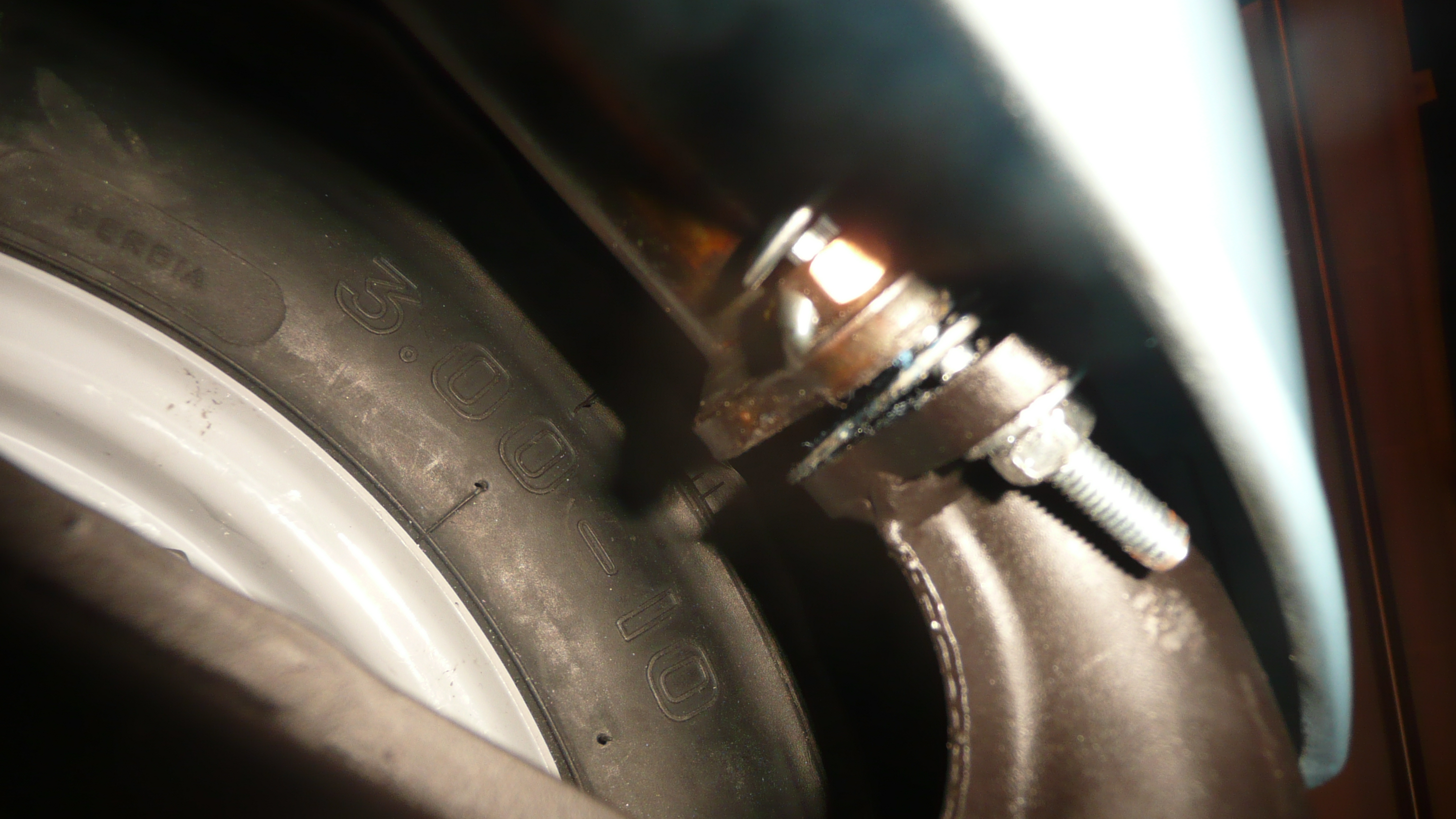

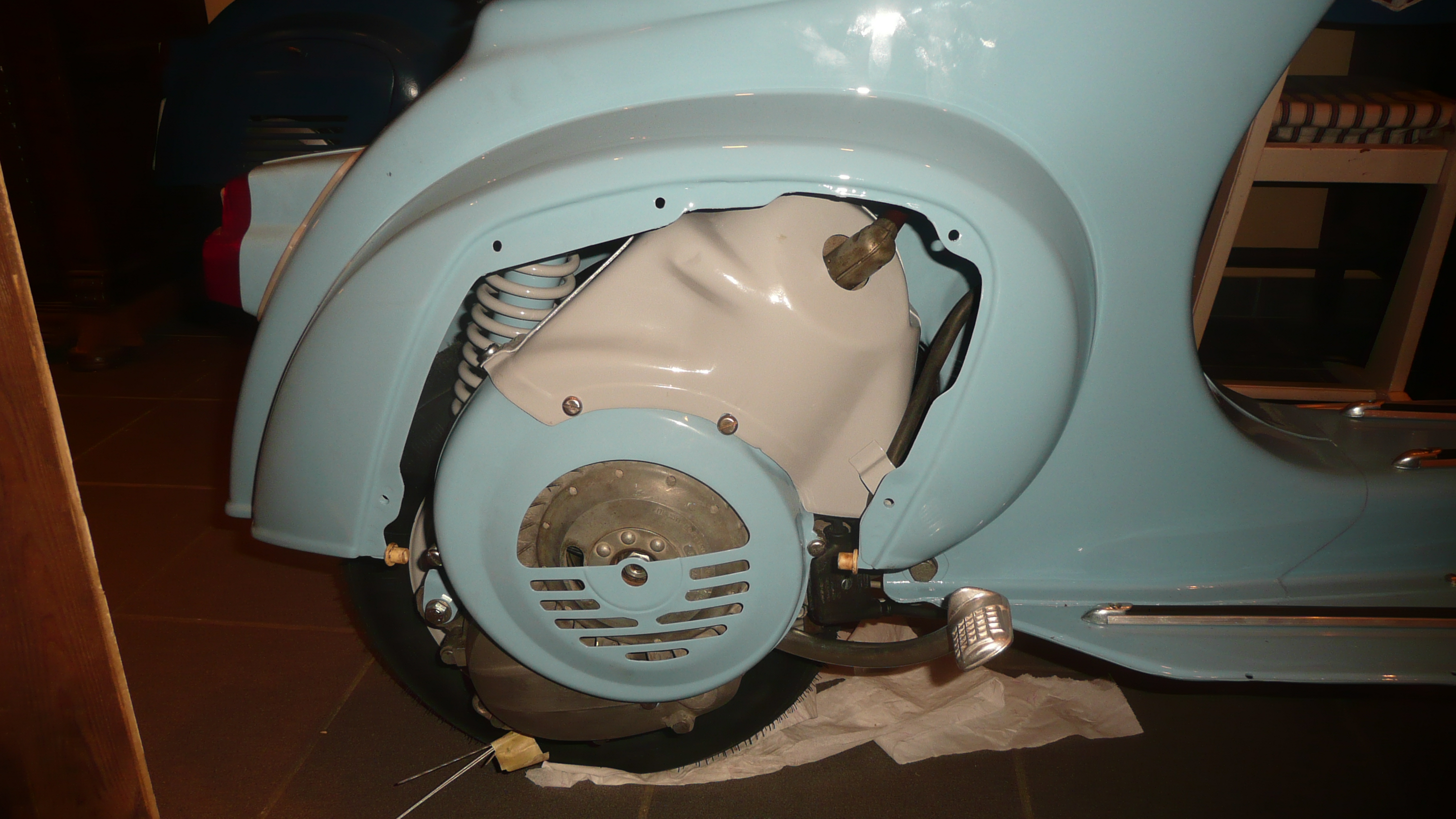

  3. Nachdem ich die Krümmerschrauben nochmal gelöst habe hat sich das Problem in Luft aufgelöst und Krümmer und Banane ließen sich spannungsfrei zusammenschrauben. Vielen dank
  4. Werd das zuerwst mit den Lockeren schraube´n veruschen welche ich dann gleichmäßig anziehe. ICh meine Der KRümmer hätte am Aulass auch extra große Löcher um das ein Bischen zu bewegen. Und ich hab das einfach so angeballert . Denke auch, dass man damit den Fehler schon wegbekommt. Das mit der 6mm Dichtung hört sich sonst auch echt gut an. Diesen cmspalt den ich da auf dem Foto habe, habe ich auch nur unter stärkstes zusammenziehen bekommen. Dieses Distansstück muss dann auch anden Auslass oder? ALso muss ich die Hutze da wieder runterbekommen. Da komme ich ja so oder so nicht rum. Hab jetzt schon angst um den Lack . Es könnte ja alles so einfach sein. Aber vielen Dank schonmal.
  5. Ich find auch, dass man mit Pastelltönen bei der Farbwahl am wenigsten falschmachen kann. Passt eigentlich immer. Hier mein erstes Problem: HAb mir vor etwa einem JAhr hier im Forum eine neue Paiggiobanane mit (Lhkrümmer) gekauft. Den Motor schön gemacht und sogar mit der neuen Banane im Ständer laufen gelassen. Da saß die Banane schon nicht 100%. Und nun unter dem eingebauten Roller kann ich machen was ich will. ich bekomme das ding nciht an den krümmer, wenn die an der einen seite mit der schelle festgeschraubt ist. KAnn es sein, dass das vielleicht doch ein kurzhub ist? woran erkenne ich das und woran kann das noch liegen? Keine Angst.Hab nur veruscht mit einer langen Schraube die Sachen ein bishcne zusammenzuziehen, da die normalen schraúben zu kurz sind. Klappt aber alles nicht GRuß moritz

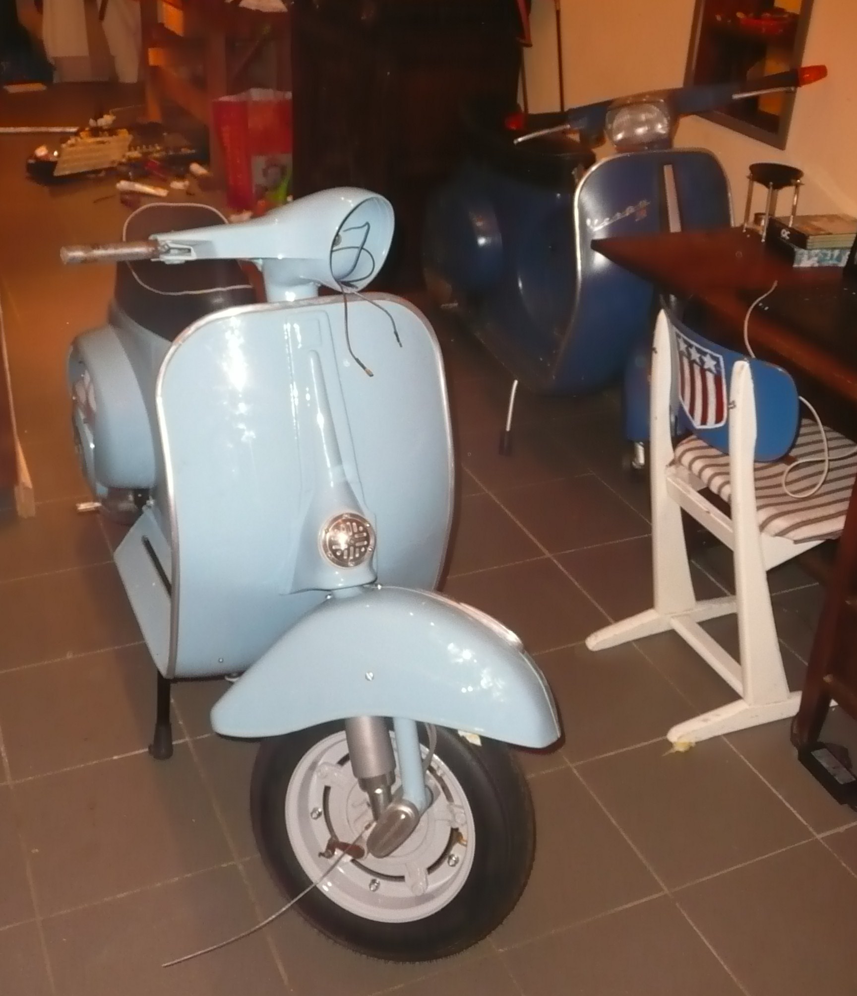

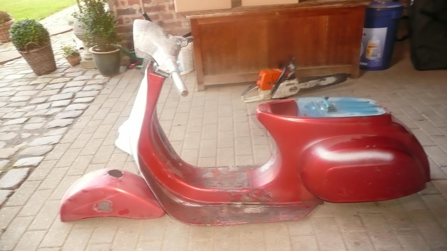

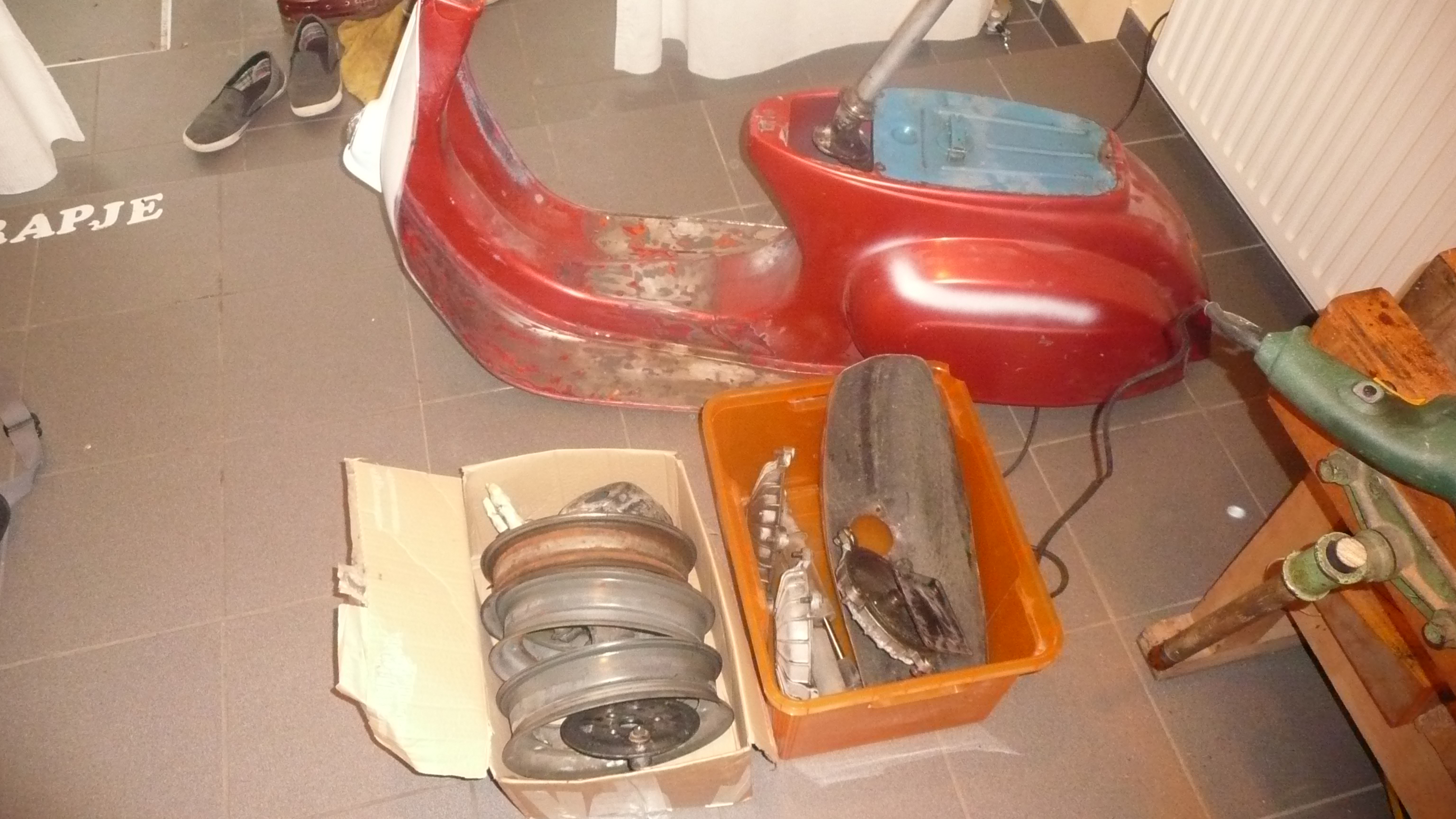

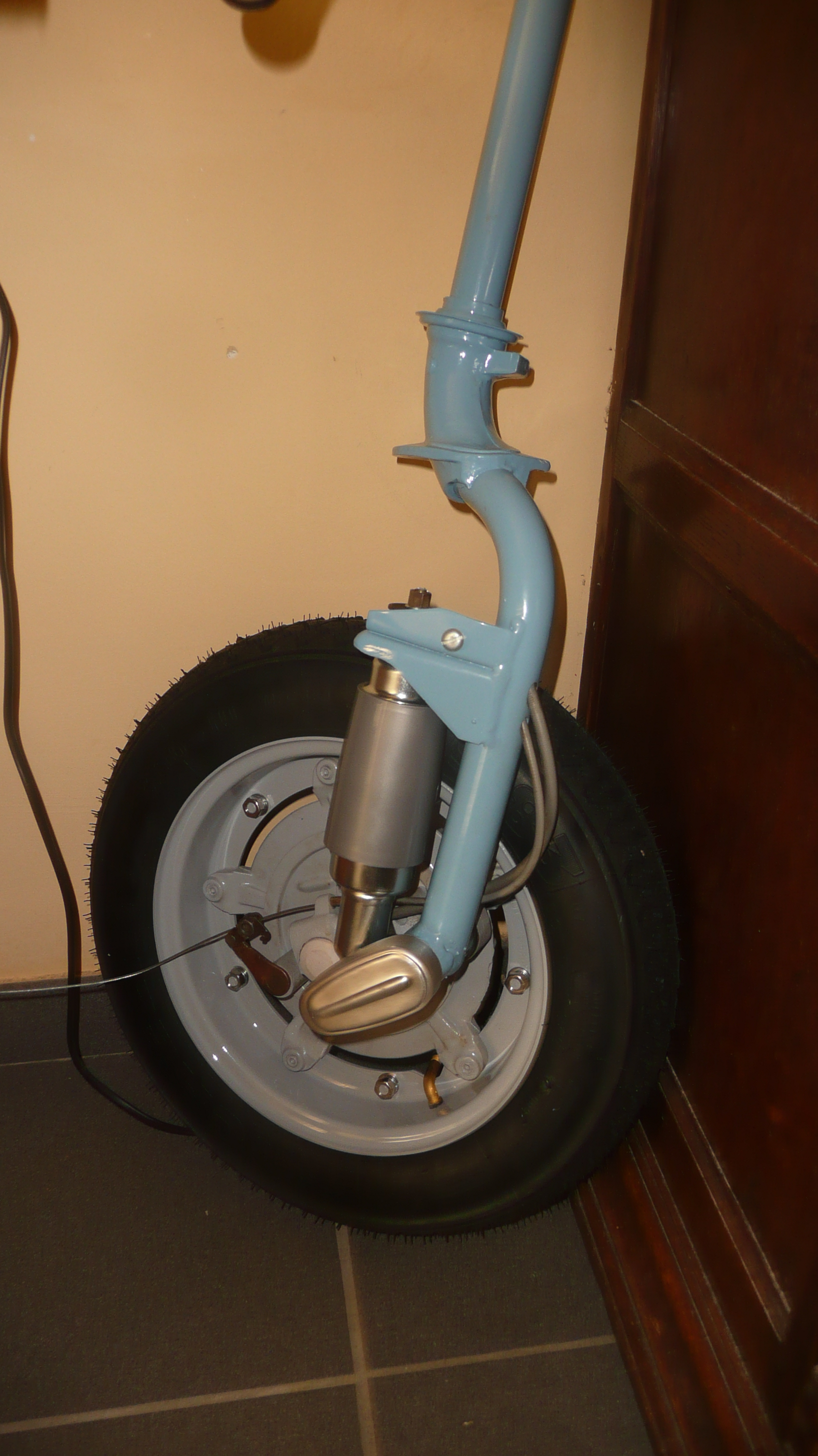

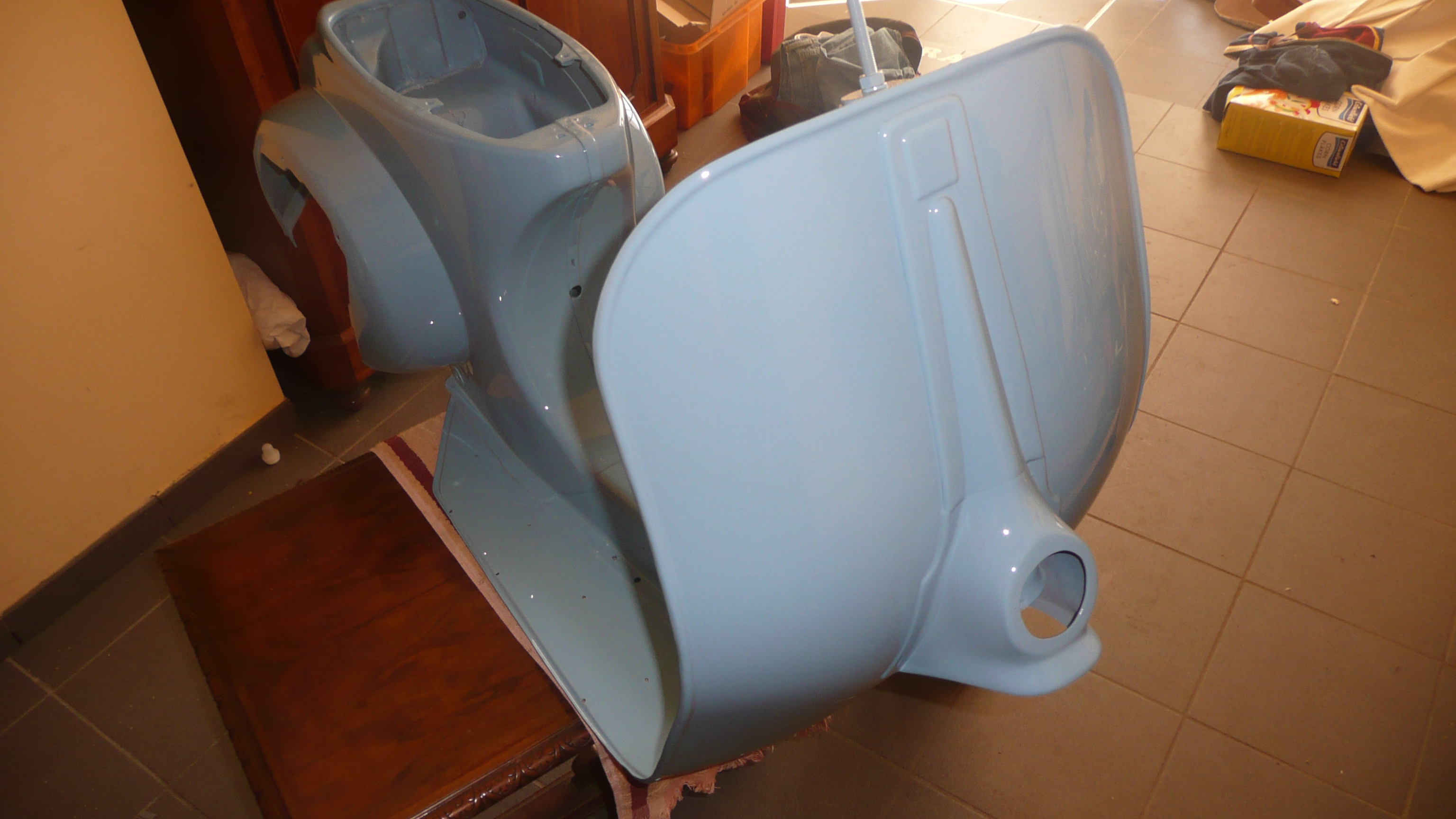

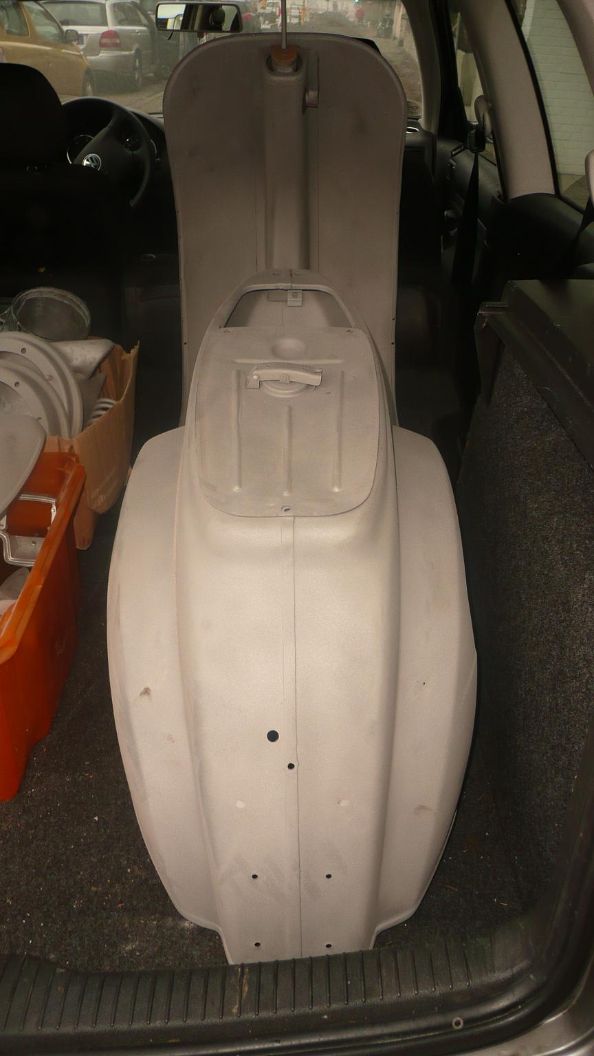

  6. Hallo hatte schon länger die Idee mal eine Pv aufzubauen. Hab leider aber nur den Autolappen und hab so alles um einen Fuffi Rahmen gebaut. Die Teile stammen aus dutzenden verschiedenen Rollern und mussten alle mühsam zusammengesammelt werden. Hab mich für einen zweifarbigen Roller entschieden mit dem Schwerpunkt auf patellblau. Hab auch versucht soviel originalteile zu verbauen wie nur möglich. Momentan warte ich auf noch fehlende Ersatzteile. Für Anregungen und Kritik bin ich immer offen Damit fing es an Nach dem Sandstrahlen schön sauber und noch amgleichen Tag zum Lackierer Beim Lackierer direkt als Schutz eine Epgrundierung aufgetragen Nachdem die kleineren Teile fertig waren, konnte ich diese wiederhaben Ein original Pv Motor auch original wiederaufgebaut mit Aluhutze Endlich auch gestern den Rahmen zurückbekommen und dirket mal angefangen zusammenzusetzen
  7. kann dir die adresse leider nicht sagen, da die schule das bestimmt nicht so lustig findet wenn die nur noch vespas machen müssen. war auch eher als denkanstoß gedacht. vielleicht gibt es sowas auch in der nähe. komme selbst aus aachen hab mal eine fuffi bei souren in würselen lackieren lassen. hat 450 ? gekostet mit kleineren blecharbeiten. aber da würde ich erstrmal nachfragen, da die nach meiner vespa und noch einer von nem kumpel keinen bock mehr auf vespas hatten. ich glaub das lohnt sich für so betriebe auch nicht richtig. GRuß moritz
  8. Bau gerade eine Pv zusammen und hab nun folgendes Problem. HAb mir vor etwa einem JAhr hier im Forum eine neue Paiggiobanane mit (Lhkrümmer) gekauft. Den Motor schön gemacht und sogar mit der eneunb Banane im Ständer laufen gelassen. Da saß die Banane schon nicht 100%. Und nun unter dem eingebauten Roller kann ich machen was ich will. ich bekomme das ding nciht an den krümmer, wenn die an der einen seite mit der schelle festgeschraubt ist. KAnn es sein, dass das vielleicht doch ein kurzhub ist? woran erkenne ich das und woran kann das noch liegen? GRuß moritz

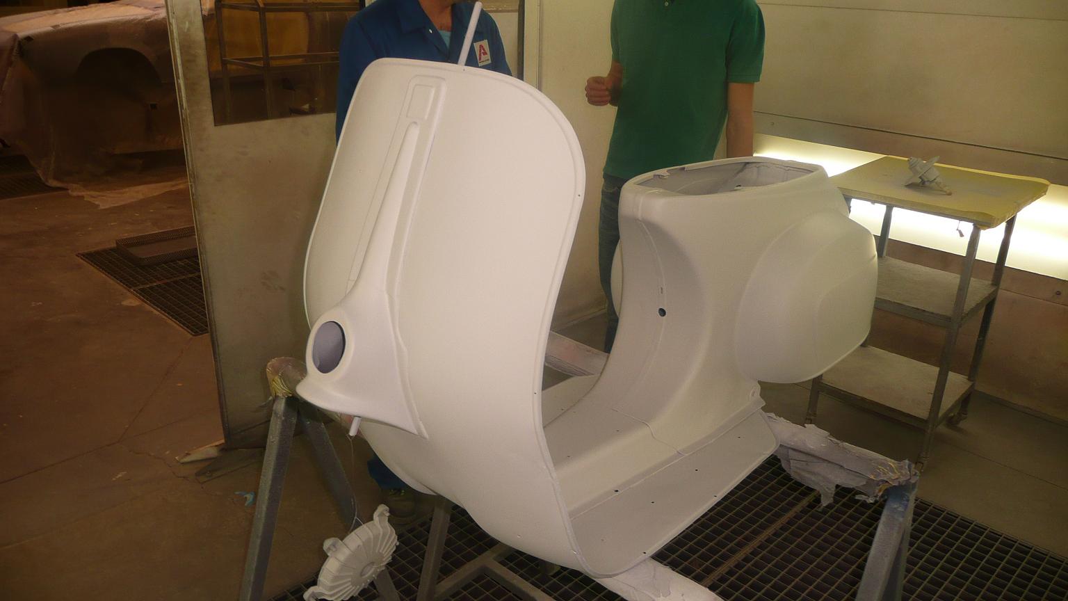

  9. ich lasse gerade meine fuffi bei einer technischen schule in belgien lackieren. nach absprache konnte ich die sachen direkt vom strahlen zur schule bringen für die grundierung. die arbeiten werden alle von schülern gemacht unter den augen von meistern. erste teile habe ich zurück und ich kann keine fehler feststellen. mir scheint es sogar als ob sich die jungs extra mühe geben um was zu lernen. letztenendes muss ich nur material bezahlen. ich weiß ja nicht wie das an anderen technischen schulen aussieht. vielleicht mal umhören

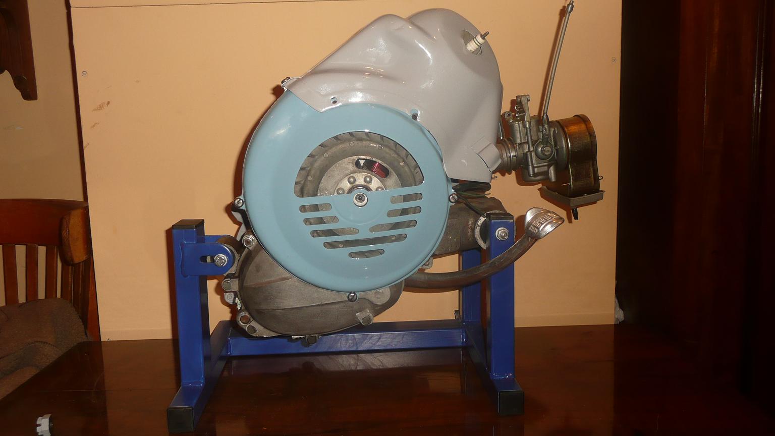

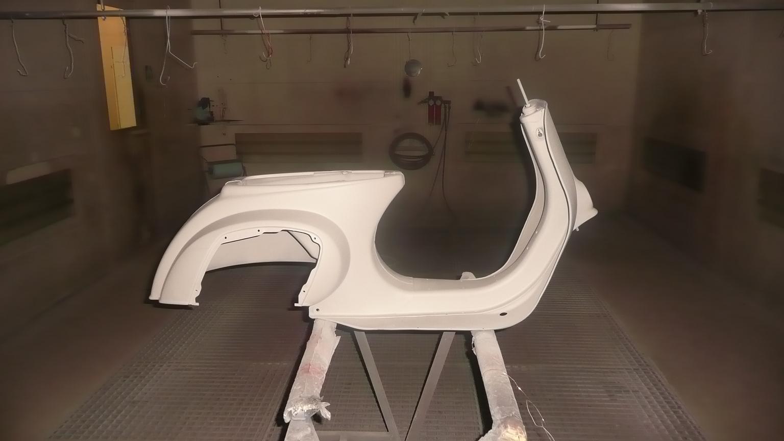

  10. Hier ist mein Projekt für dieses Jahr. Rahmen wurde direkt nach dem straheln grundiert und kommt noch in dem Blau. Motor ist original Pv mit PK-Zündung. Der Rahmen ist von einer Spezial.
