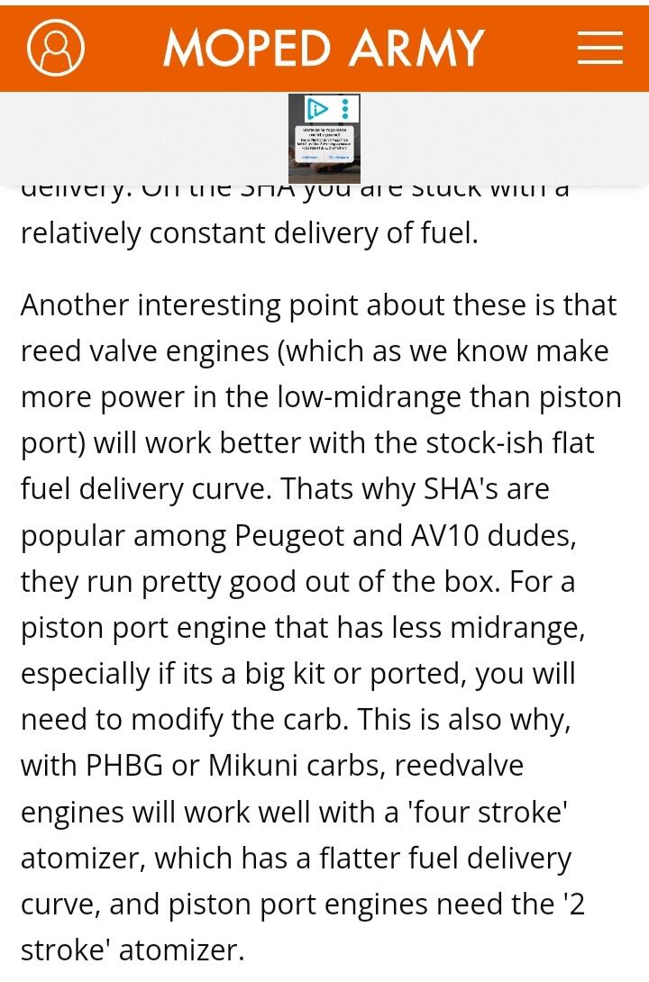

dolittle antwortete auf evil.kai's Thema in Mofas und Mopeds (Piaggio/Motovespa/Peugeot/Motobecane/Velosolex etc bis 1990)Du hast es zwar gefunden und gelesen... Ok. Mehr aber auch nicht, weil HD von 80 auf 96 heißt erstmal nix ausser, dass der Spritkonsum ordentlich steigt... Wo ist da jetzt bitte der Vorteil? Und ohne Luftfilter ist auch klar das die HD so gross ausfällt... Der Zylinder und Kolben wirds dir Danken! Also, da steht im Link eigentlich nix anders wie: bei Zylindern mit Kolbensteuerung und Drehschiebersteuerung ist die Gemischzuführung durch ein, eigentlich für 4-Takter gedachter Zerstäuber homogener/gleichmäßiger und somit effektiver und somit besser, als mit einem Zerstäuber/Vergaser rein für 2-Takter! Das ein CIAO- Membranmotor wie der MPOne mit BigDeps mit einen für 2-Takter ausgestattet Vergaser gut klar kommt (wie im übrigen jeder Scootermotor), steht da auch drin.... Erklärung dazu steht da auch und warum Membranmotoren besser mit reinen 2-Takt-Vergasern laufen.... allerdings schreibst du oben... "... trotz Membran auf die Zweitaktversion schwören.... Also irgendwie hast es nun doch nicht verstanden was da im Link erklärt wird. Ich habs getestet, nicht nur bei Ciao und es verhält sich tatsächlich so. Aber jetzt auch egal... Ich wollte nur darauf hinweisen, daß deine Einschätzung da ganz oben im Beitrag nicht ganz stimmig ist... Wie schon erwähnt, kommt alles auf das Setup an... Welches du fährst hast zB noch nicht genannt, obwohl gefragt wurde... Und ja, Artikelbeschreibung in den Shops sind oft irreführend

dolittle antwortete auf evil.kai's Thema in Mofas und Mopeds (Piaggio/Motovespa/Peugeot/Motobecane/Velosolex etc bis 1990)Ja anscheinend hast du den Link eben doch nicht gelesen.... In dem o.g. Link, geht's ab der ca. Mitte des Beitrags genau um dein Problem mit dem PHBGs.... sprich zum Unterschied zwischen 4. & 2-Takt Version und deren Vorzüge....

dolittle antwortete auf evil.kai's Thema in Mofas und Mopeds (Piaggio/Motovespa/Peugeot/Motobecane/Velosolex etc bis 1990)Ne, die muss ganz raus...... und ist nicht zum wechseln gedacht... Die 2-Takt Version vom PHBG hat die ja auch nicht verbaut Wenn du schon hier dein Umbau von 4-Takt auf 2-Takt beschreibst dann halt richtig Aber wie oben schon gesagt, ein PHBG mit AN-Zerstäuber läuft auch sehr sauber auf 2-Takter... Hast du den Link oben gelesen? Bzgl. Membranmotor? Wo soll denn dein umgebauter Vergaser montiert werden?

dolittle antwortete auf evil.kai's Thema in Mofas und Mopeds (Piaggio/Motovespa/Peugeot/Motobecane/Velosolex etc bis 1990)Ich finde den AN Zerstäuber eigentlich ganz gut..... Kommt auf den Einsatzzweck und ob mit Membran oder ohne... Der Vergaser wird nicht zwingend nur für 4-Takter verwendet.... Auch andere Dellortos zB PHBH werden wahlweise mit Zerstäuber eigentlich für 4 Takter, am 2-Takter am Werk montiert... Lies das mal, so ab der Mitte vom Text, hab keine Lust das hier alles zu schreiben... Ist aber tatsächlich so wie es dort erklärt wird... https://www.mopedarmy.com/wiki/Dellorto_SHA Edit: und man muss zusätzlich, um aus einen 4-Takt PHBG ein klassischen 2-Takt PHBG zu machen, die Luftkorrekturdüse entfernen, zusätzlich zu Schieber, Nadel und Zerstäuber...
