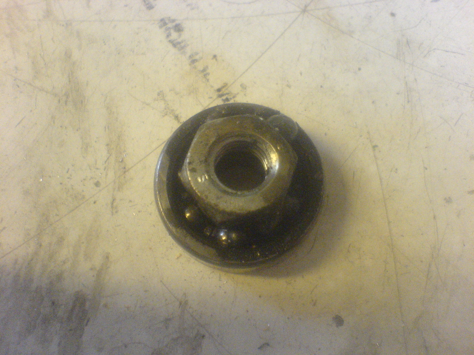

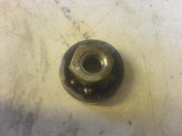

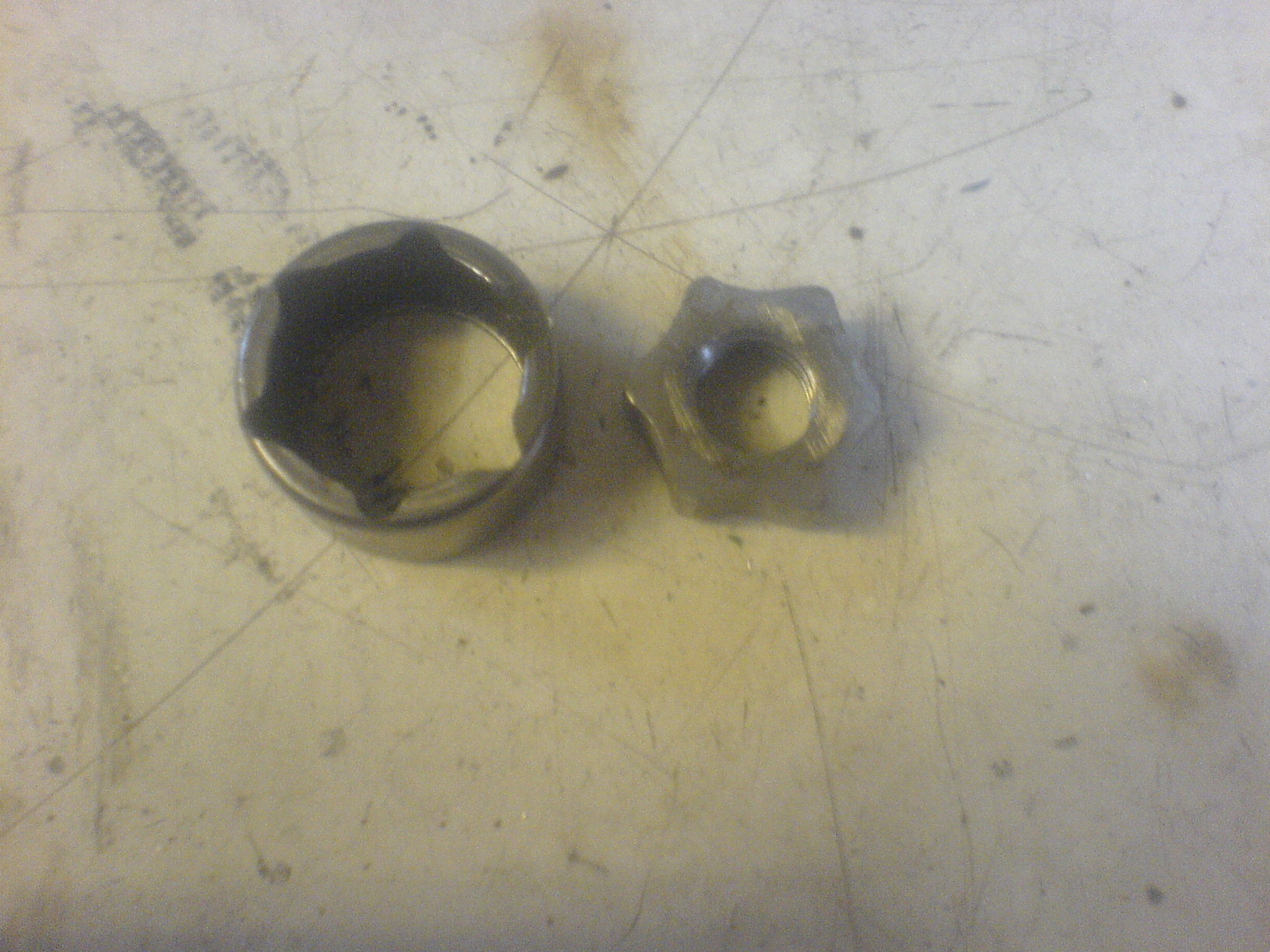

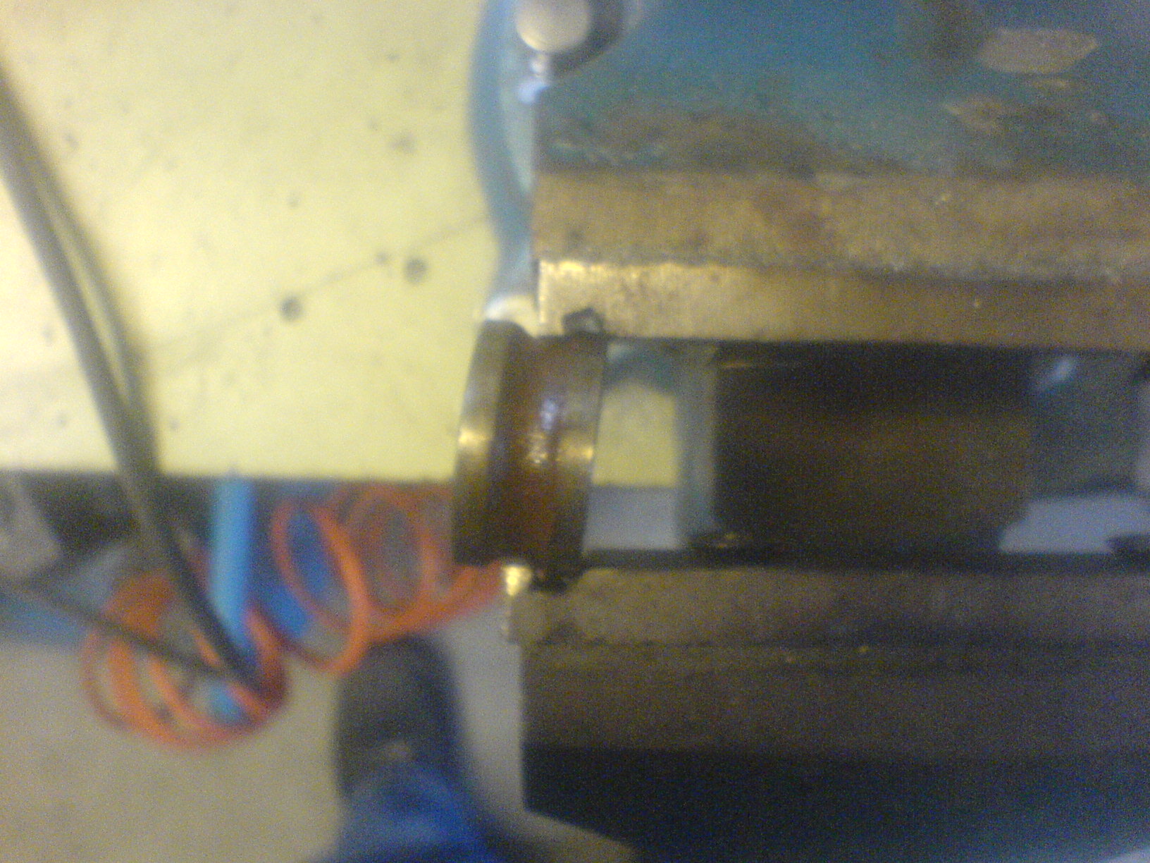

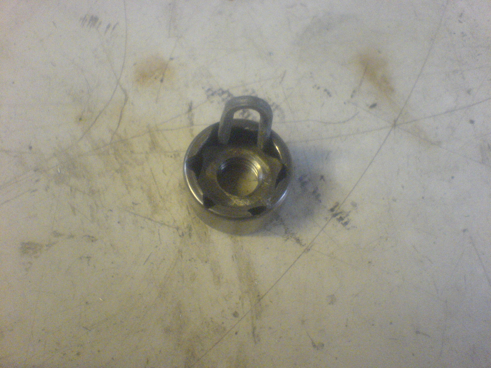

  15. Nadellager Antriebswelle: Etwas mehr Bastel- und Dremelaufwand. Mutter lässt sich aber einfach gegen verdrehen sichern. Die Fase der Mutter runterschleifen, sonst biegt sich die Lasche des Ausenring hoch. Die U-Scheibenlösung ist wohl einfacher. Nebenwellenlager aus dem Gehäuse ziehen: Mutter aufschweissen. Während dem Schweissen keine Schraube in die Mutter drehen (bleibt stecken) und Gewinde nachschneiden. Dürfte aber klar sein. Lager von Kurbelwelle oder Nebenwelle abziehen: Äusseren Ring wegflexen (KW vorher zukleben, dass keine Späne ins Pleullager fallen). Inneren Ring ganz zärtlich in zurechtgeflexten Schraubstock spannen . Ring erhitzen und Welle rausklopfen. Nadellager Schaltgabel (PK XL2) abziehen: Nadeln mit Körner rausklopfen. M12 Schraube in die Lagerschale schrauben (passt einfach so). Mutter gegen das Gehäuse schrauben.

  18. Was willst du denn so haargenau fräsen, dass du CAD Daten dafür brauchst?
