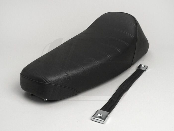

  18. Wie oben beschrieben suche ich die Sitzbank. Schön wäre, wenn mir jemand eine komplette, d.h. inkl. der Adapterplatte anbieten könnte... Anbei nochmal ein Bildchen, damit keine Zweifel aufkommen. Bitte alles anbieten!
