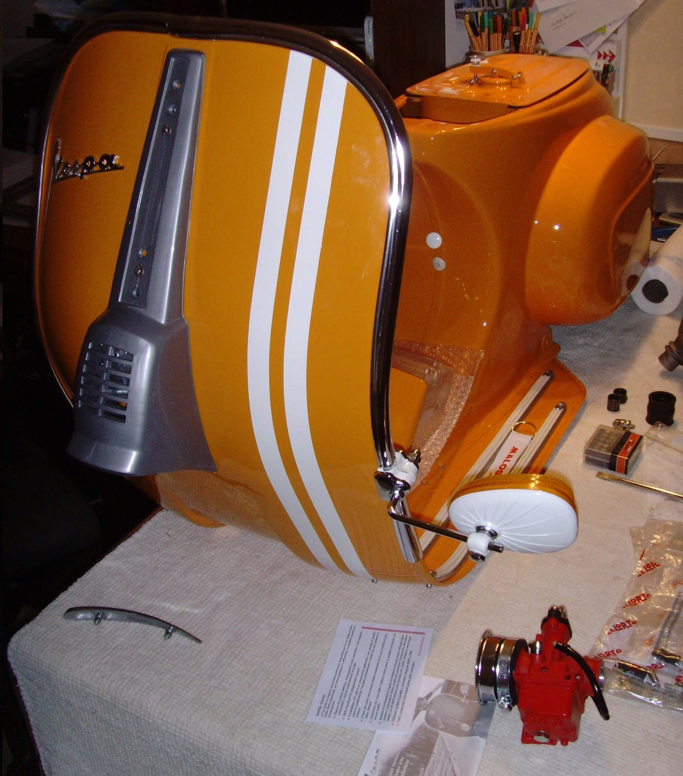

Nabend die Herren. Folgender Projektstatus: Motor drin und läuft. Elektrik fast fertig. Allerdings brauch ich mal Hilfe bei der Startbedüsung. Erstmal ein Bild vom aktuellen Arbeitsstand und dann die Frage (ich kenn euch doch ... ihr braucht das mit den Bildern ... ihr Spanner ) Wie gesagt, habe heute mal den Motor angeworfen. Zwei mal Kicken und die Kiste lief Leider nur kurz. Folgende Symptome: Mit Choke (Wer denkt es schreibt sich Joke bitte nicht antworten auf meine Frage ) geht die Kiste an und es läßt sich auch leicht Gas geben. Allerdings geht sie dann wieder aus. Ohne Choke geht nichts. Weder wenn ich sie mit Choke gestartet hatte, noch wenn ich es ohne versuche. Wer mir einen Anhaltspunkt geben kann: GERNE!!! Hier mal das grobe Setup, Punkt Nr. 5 sollte ja besonders relevant sein: 1) Vespatronic mit großem Konus 2) Malle 136 (direkt betankt) 3) Kurbelwelle -RACING Vollwange- Vespa PK80-125XL 4) Ansaugstutzen -MALOSSI Membran Zylindereinlaß 136cc- Vespa V50, PV 125 - AW=30mm 5) Vergaser -DELLORTO 28mm VHST BS Racing- AW=34mm -> Hauptdüse: 135 -> Nebendüse: 42 -> Nadel: 2.Clip von oben 6) Banane als Puff Die Zündung ist geblitzt und müßte eigentlich i. O. sein.
