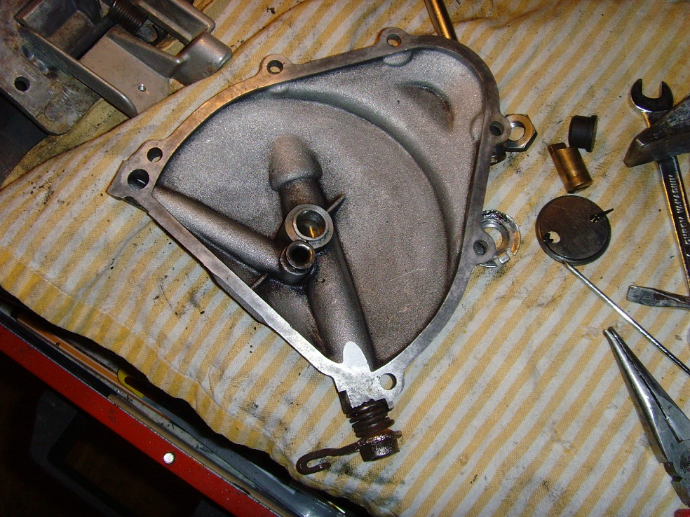

Naja ... nu weiß ich worauf ich bei der XL2 achten sollte. Bringt mich aber null weiter. Ich hab die standard v50 Spezial und das Ding geht nicht mal mit Hammer und mittlerer Gewalt raus. Edith haut mal nen Bild für euch rein:
Spezial v50 Vollsanierung
Guten Abend die Herren, bei mir tauchte inzwischen folgende Frage auf: Wie bekomme ich bei dem Kupplungsdeckel der V50 den Kupplungsarm raus?? Möchte die Feder tauschen und bekomme den Arm einfach nicht raus. Habe schon moderate Gewalt verwendet und mich noch einmal besonnen hier erstmal zu fragen. Meine Erfahrung sagt mir: Meist gibt es eine einfach Lösung und GSF kennt sie. Ja, die Suche habe ich bemüht. Entweder falsche Begriffe verwendet oder es gibt nichts dazu.
