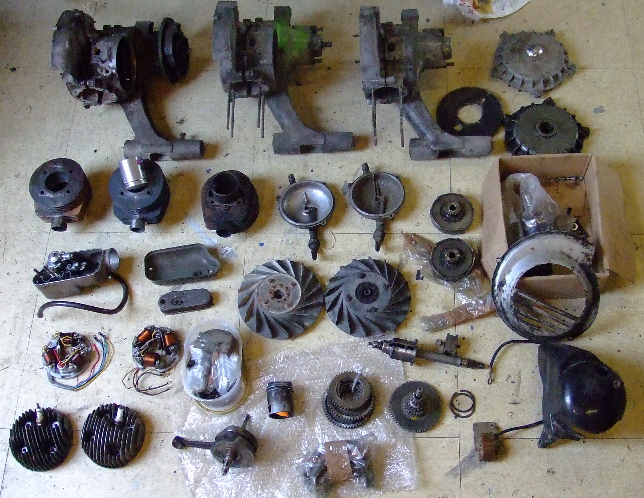

  14. Servus!! Normalerweise zeigt auch der Pfeil Richtung Auslass!! Aber nicht bei meinen beiden Spanischen Motoren!! Wenn du willst komm vorbei dann zeig ichs dir!! Meine Vespa geht übrigens wieder!!!! Mfg Steffen
  15. Ja genau der Pfeil muss zum Einlassfenster zeigen!!! Zwischen Einlassfenster und denn beiden seitlichen Fensten ist ein Stück frei so das die beiden Kolbenringe (Anfang / Ende) nicht heraus können. Zwischen Auslassfenster und den beiden seitlichen Fenstern ist eben kein freies stück im Zylinder. Ich fang jetzt mal wieder mit den zusammenbau an, mal sehen wie weit ich heute komme!! MfG Steffen

  17. Hallo Kollegen!! Ich hätte da mal ein grosses Problem!! Am Montag hab ich meine Vespa angelassen und vom Ständer gehoben, auf einmal war der Motor aus und hat sich nicht mehr antreten lassen!!! Jetzt habe ich den Motor auseinander gebaut und musst feststellen das der linke Steg am unteren Kolbenfenster ausgebrochen ist!! ( Die Kurbelwelle ist zum Glück noch ganz!! ) Das Alustück, hat sich aufgelösst in viele kleine Stücke!! Nach meiner analyse musste ich feststellen das ich den Kolben falsch eingebaut habe. Ich war immer der meinung das der Kolbenringstoß auf kein Fenster treffen sollte, deswegen habe ich bewusst den Kolben falsch eingebaut!! Nun hab ich meinen ersatzt Zylinder mit orginal Kolben genommen und da mal nachgesehen, da habe ich das gleiche Problem, wenn ich den Kolben richtig einbaue dann stehen beide Kolbenrinstoße im Einlassfenster !! Bitte helft mir!!! Ist das normal bei den Motovespas? Nicht das ich den nächsten Kolben und Zylinder kaputt mache!!! Danke für jede antwort!!! MfG steffen
