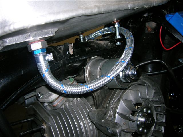

Würde sagen nimm den Tank und lass Dir ein kleines Metallteil drehen das innen ein Halbzollgewinde hat und besorg Dir einen zB 8mm Stutzen (meiner ist ein Standard Druckluftteil) mit dem dazupassenden Halbzollgewinde und schweiß diesen Stutzen direkt an das Loch wo normal der Benzinhahn sitzt und gut ist`s
