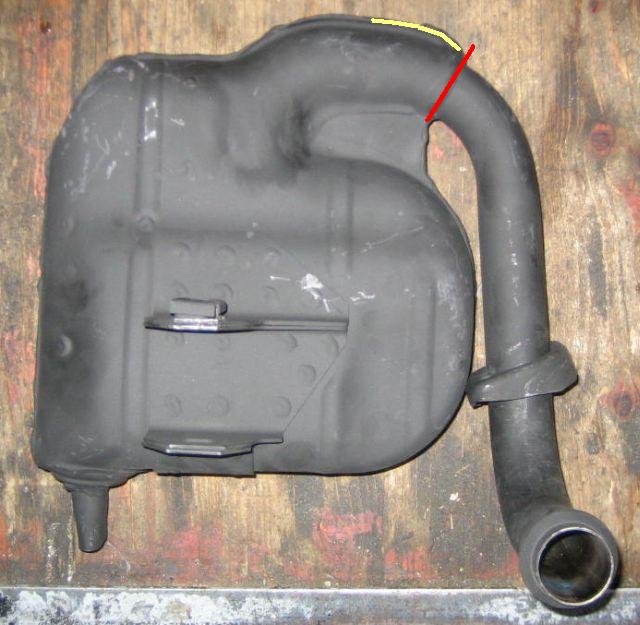

  19. da immer stinknormales Blech verwendet wird, rostet es auch immer. Ob du jetzt den oder den Krümmer nimmst is egal. Einfach guten Auspufflack nehmen wirds beste sein. Ob der originale passt weiß ich jetzt natürlich nicht. Ich konnte den Oripott nur so nebendran halten. da sah es so aus als könnte er einwandfrei passen. Der Sito+ passt ja wieder nicht wie freakmopped bereits gezeigt hat. den musste dann nochmal schneiden irgendwo, um ihn passend zu bekommen. Wegen dem schleifen,..ich schau mal ob man noch etwas am Pott bissi runterschleifen kann. Als ich den Pott drangehalten habe, war genug Platz damit sie sich nicht berühren. Als das Ding dann fest angeschraubt war, haben sie sich quasi berührt. Das liegt daran, weil die 2 Laschen durch die man die Schraube dreht etwas weiter auseinander stehen als sie müssten. Die haben sich sozusagen in die falsche Richtung gebogen. da hilft z.B. ein oder 2 Unterlegscheiben innen anzupunkten, damit sich der ganze Pott nicht nach hinten zieht. Ich werd dann Fotos machen wenns soweit ist, dann versteht mans besser denke ich.
  20. Wenn du dir den Krümmer selbst anschweißt behalt ich das mal als Option im Hinterkopf. Der Pott geht aber schon gut. Ich muss zugeben ich hab mir bissi mehr erhofft, aber was solls. Vielleicht hab ichs durch die überschwänglichen Frühlingsgefühle auch einfach nicht gemerkt, was unter mir abgeht
  21. Das ist jetzt mal der Originalzustand der rote Schnitt liegt genau auf der Schweißnaht. das gelbe ist die Längsnaht, an der du den Pott etwas aufbiegen kannst, damit der neue Krümmer keine Kante bekommt. Krümmer ist von einem Simonini 200er Pott. Der Bogen von nem originalen 200er Pott. Passen ganz gut zusammen vom Durchmesser her. Mit nem kompletten Orikrümmer wäre es wesentlich schneller und einfacher gegangen, hatte ich aber nicht da. Hab sonst keine Bilder gemacht, ich war schon genervt genug vom rumgewichse am Krümmer, bis er gepasst hat. Musst eigentlich nur die 2 Schnitte machen. Dann den Pott fest dranschrauben, damit er gscheit sitzt und den Krümmer aufn Zyli setzen und dann freihand eben einen Winkel anzeichnen, damit du den Krümmer am richtigen Platz und Winkel abschneiden kannst. Zsambrutzeln un das wars. Vom rein- oder überschieben des Krümmers auf den Pott halt ich nix. Lieber auf Kante bringen.

  24. 4 Stunden später, fertig isser Krümmer musste aus zwei Restteilen zusammengestückelt werden. Er ist direkt an den Pott geschweißt, also auf Kante. Damit keine innere Kante entsteht, hab ich die Längsnaht (außen) aufgesägt und konnte somit den Anschluss besser auf das richtige Maß weiten. Fahr nen 120er Schluffen, er schleift etwas am Pott sobald man über die 80 km/h kommt. Da muss ich nochmal nachbessern. Beim ersten Ankicken,....hmmm....hört sich fast wie ein Sito+ an. Wenn man dann fährt ist es genau so wie er sein soll, leise. Von der Soundkulisse her genau wie ein Sito, aber eben leise. Leistungsmäßig konnte ich noch nichts messen. Ich behaupte aber, dass gegenüber dem Sito+ der T5 keine Mehrleistung bringt. Insgesamt läßt sich damit aber schön crusisen. Bin gespannt was mit dem 38er geht. Da sollte nochmal nen ordentlicher Schub kommen.
