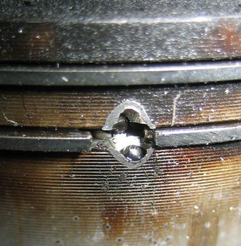

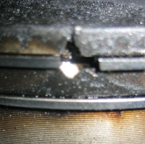

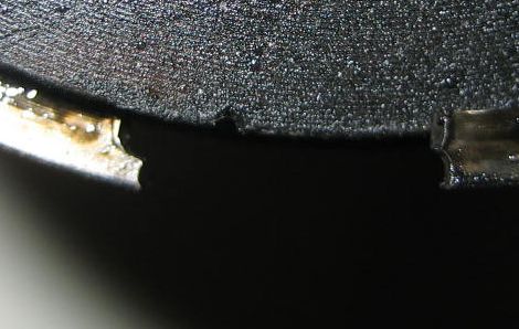

  20. Hallo Zusammen, Hat jemand schonmal so etwas gesehen?? Der Motor fuhr damit noch ca. 600 km, Stockach hin und zurück. Nach enttäuschenden 22 PS, fehlender Kompression und wieder daheim, wollte ich dem Ganzen auf den Grund gehen. Beide Pins sind ausgeschlagen. Es fehlt jeweils die rechte Nase des Ringes. Zylinder hat keine Riefen an den Pinstellen. Die stecken wohl auch noch im Kolben, da man die Ringe nicht verdrehen kann. Ich hatte vor der Fahrt nach Stockach nochmal den Auslass an der Oberkante begradigt und auf 68% gebracht. Also nix aussergewöhnliches, eigentlich. Es muss irgendeinen Einfluss geben, der bei beiden Ringen zu dieser Beschädigung geführt hat. Kolbenringflattern? hmm...könnte sein, denke aber, dass die Ringe hätten brechen müssen, was normalerweise auch passiert. Das Diagramm vom Prüfstand zeigt allerdings kein Ringflattern bzw. Leistungseinbruch im Kurvenverlauf. Zumal stinknormaler Kodimalle mit 180° und Höchstdrehzahl von 8000 rpm. Ringe waren beide richtig eingebaut, grad nochmal nachgeschaut. Kann mir nur den begradigten Auslaß als Verursacher vorstellen. Beide Ringe bekommen dadurch einen schlagartigen Impuls bei überfahren der Kante und schlagen gegen den Pin, welcher sich irgendwann verabschiedet. Kolben ist kein neuer gewesen, war schon etliche km in einem anderen Zyli und war auch schon in jetzigem Zyli einige hundert km verbaut. Ideen? Gruss Ben
