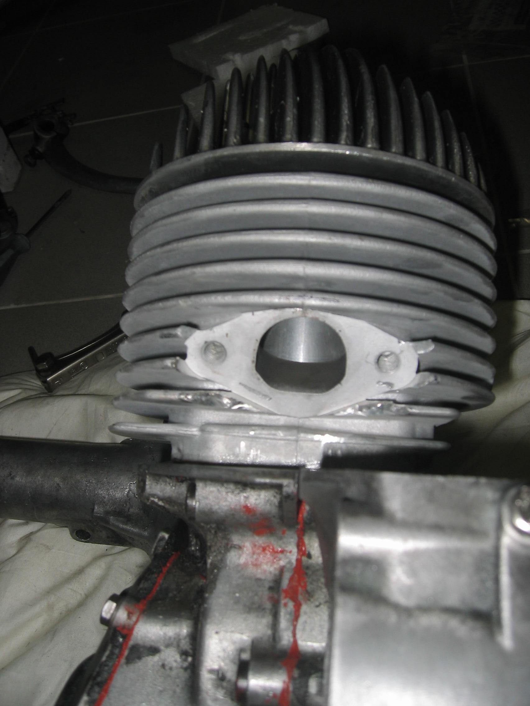

Motorgehäuse musste ich auch abtragen sowie Lüfterrad abdrehen da es sonst am Zylinderfuss angestanden ist Kolbenclip und Bolzen ging wie Butter rein Stehbolzenproblem hatte ich auch nicht werde mich jetzt mal wieder der Vespa widmen das mein Urlaub auch einen Sinn hat

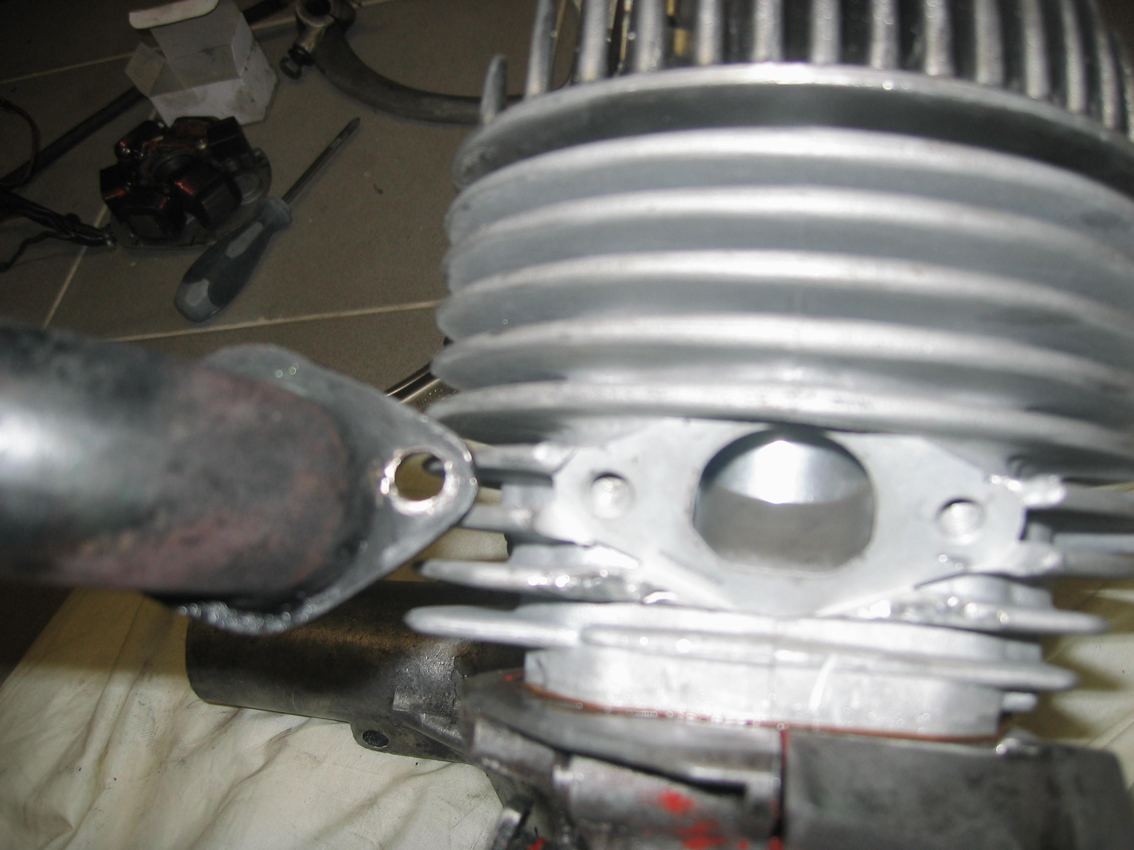

Na Rückstände würde ich nicht sagen das sind schon Kühlrippen aber habe auch die Auspuff bearbeitung vorgezogen sind die angegebenen 16 Grad Vorzündung OK?

nei hab ich nicht da ich eh nix unterlegen will oder abdrehen einfach nur Plug & Play

na vom Block abtragen geht bei mir nicht mehr ich werde das Lüra abdrehen an der Aussenkante ist es eigentlich ein Problem da ja oben am Motor auch abgenommen weden musste und wenn ich das Lüra abdrehe kann ja auch Wasser an die Zgp kommen?

so hab jetzt meinen Motor zusammen was er kann, das kann ich noch nicht sagen nur soviel das der Krümmer vom Auspuff nicht auf den Auslass passt da ist es ganz schön eng ist das bei euch auch so habt ihr die Kühlrippen gekürzt oder den Auspuff bearbeitet? und kann mir jemand vielleicht sagen wieviel vom Lüra abgedreht werden muss da es ja am Zylinder ansteht.
