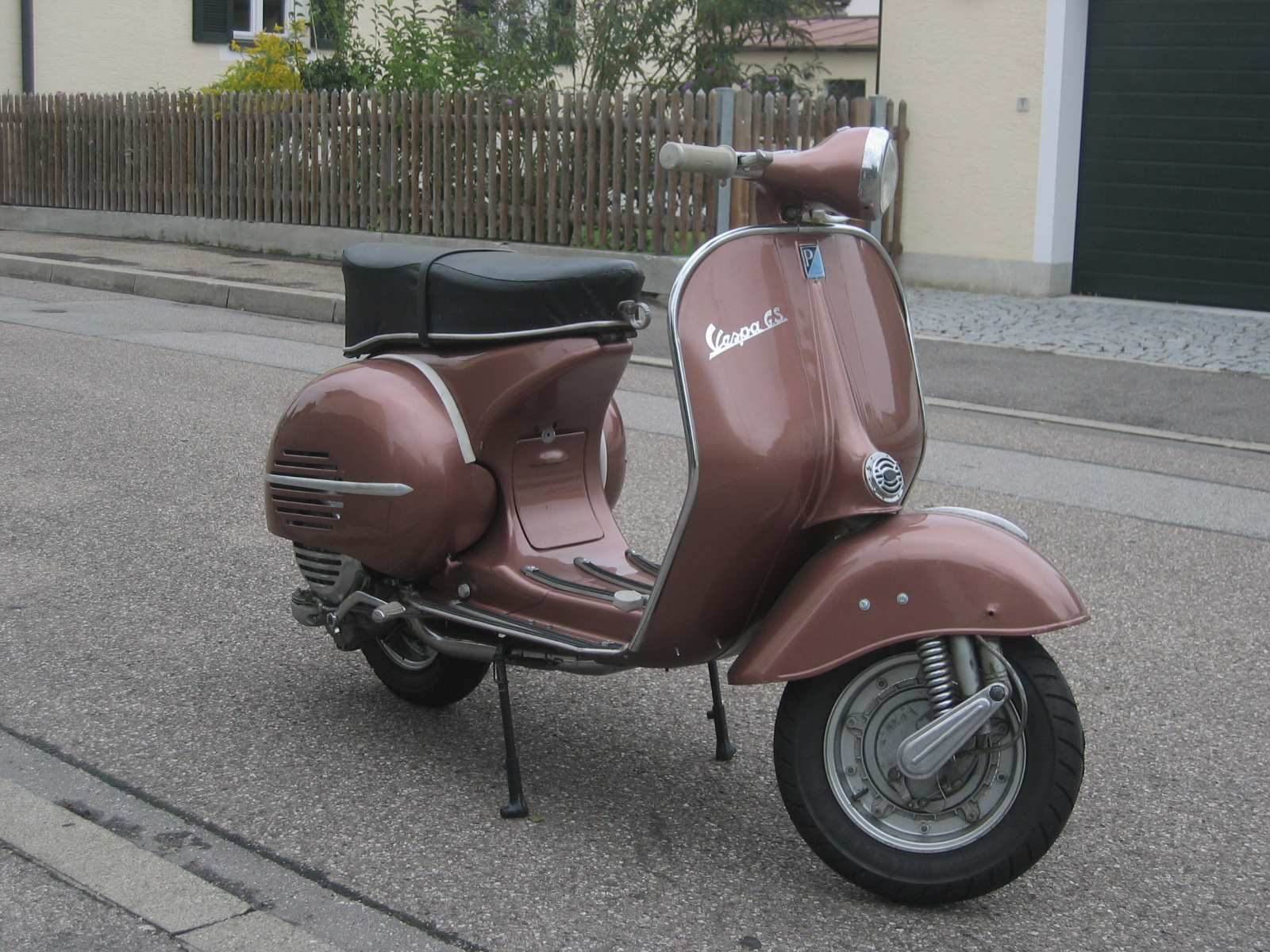

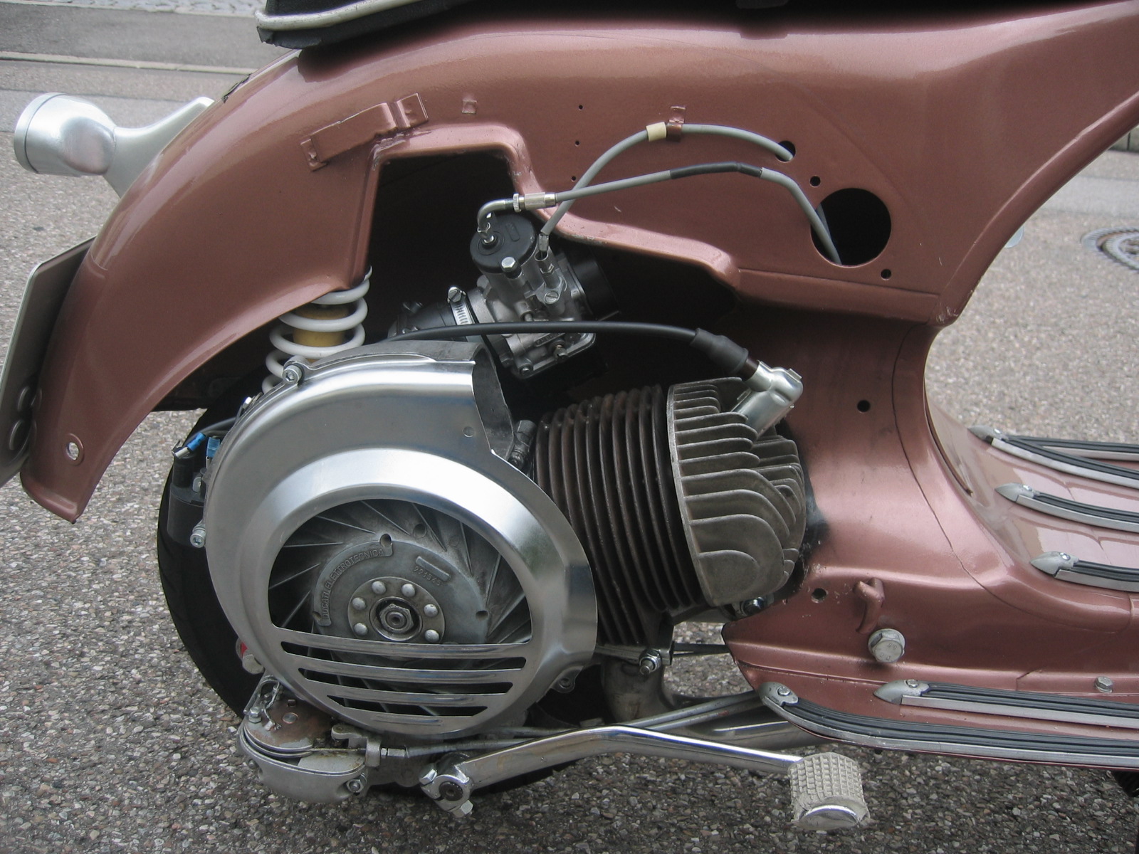

  3. Servus also die Daten: -GS 3 Bj 61 von Erstbesitzer gekauft original Brief vorhanden -Bronzemetallic Garagenlackierung 177 ccm Polini Px 125 Motor, 30 Gaser Delo, PM Pott in Crom nix gefräst; Motor neu gelagert Schaltraste neu eigentlich alles neu bis auf das Innenleben vom Motor -Alles Tüv eingetragen ausser der 30 Gaser da steht nur ein 28 im Papier sonst Pott Zylinder, Sebacstoßdämpfer Tüv bis 07.08 -alles teure vorhanden wie Tach, Hupe, Trittleisten Schwanenhalsrücklicht So nun zum negativen, wenn man daraufsitzt steht der Gaser an der Karosse an und dreht hoch Tachowelle müsste erneuert werden und der Benzinhahn saut momentan ist ein Et3 Tank verbaut mit dem die Kiste läuft wäre nett wenn diejenigen die eh kein Interesse am Kauf haben sich ihre Komentare sparen einfach mal melden bei Interesse und anschauen, Probefahren achja Kostenpunkt will ich 2200 Euro dafür haben

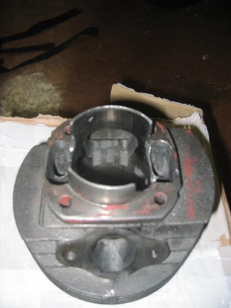

  5. Nö der Einlass hat dann nur einen Steg in der Mitte davor war das ja quasi ne Wand ich glaub aber auch das der Aufwand und die Kosten es nicht Wert sind denn Hohnen und nen Übermaßkolben sind ca 110 Euro weg
  6. dann würd ich gleich nen geteilten Auslass, Einlass selber machen indem ich Rundstähle in die Lauffläche einschweiße die schön schleife und dann zum hohnen bringen hat sowas schon jemand versucht? und aus welchen Grauguss besteht der Malossi wegen den richtigen Elektroden zum schweißen?

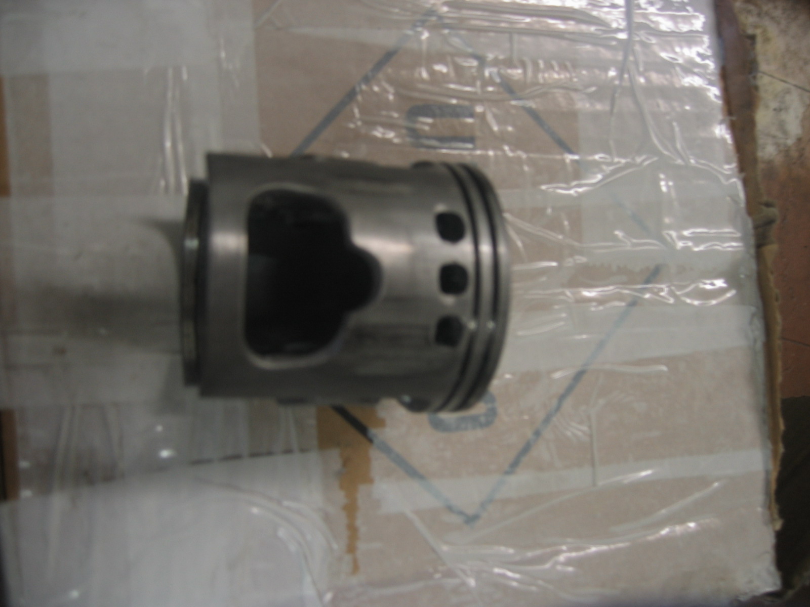

  8. So hab gerade den Kolben und Zylinder draufgebaut man kann den unteren Kolbenring sehen ich glaub aber bevor ich mir die Mühe mache und noch nen Kasten und nen Ansaugschnorchel bastel gibts gleich nen neuen Zylinder von der Rollerfabrik der hat Plug & Play 17 PS und da is alles dabei also wer Interesse an Ansaugschnorchel 25 Gaser, 28 Mikuni SS und noch 2 normale 28 Mikuni hat bitte melden verkauft werden auch die Malle Membran und die RD Membrane und jetzt Bier...
  9. is er jetzt im Arsch oder nicht durch das aufmachen des Einlasskanals? also soll ich versuchen obs geht oder bei E-bay nen blöden finden?

  11. Ja der Einlass ist komplett nit der Unterkante bündig also Stege komplett weg das sieht man schon ganz gut auf dem Foto aber kan ich durch extrem Höherlegen das ganze nicht wieder bereinigen?
  12. Auslass habe ich nach Portmap ca 40 mm in der Laufbahn breite werde den Zylinder noch 1,5 Höhersetzten und Qk auf ca 1,3 mm machen und wenn er kaputt geht kann ich auch jetzt nix mehr machen oder ich hasse diese Sonntage an denen ich "mal schnell in die Garage gehe "bei Bier und sonstigen Lastern kommt halt nix dabei raus

  15. So habe mich mal heute an meinem Zylinder ausgetobt kann ich das so lassen oder geht da noch mehr? welche von den beiden RD 350 Membrane soll ich nehmen die originale oder die Racing Version? Nen Kasten muss ich eh machen Der Kolben hat ca 500 km drauf ist das normal das man solche Gebrauchsspuren sieht? Membran 1: maße 37x30 mm (Innendurchmesser membran) Membran 2: maße 47x36 " dazu kommt noch ein Mikuni 28 SS
