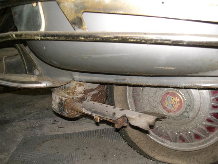

  5. wk-verlag Falls nicht auf der Seite zu finden, anrufen, die haben eigentlich alles, auf jedenfall in Richtung Bedienungsanleitungen, aber sicherlich auch "originale" Reparaturanleitungen =) Hab da auch ne Bedienungsanleitung für die VNB4T gekauft, schöne Qualität
  6. Ja ist ne schwedische Vns5t, Restauriere gerade genau das gleiche Modell. Falls du sie nicht kaufen möchtest würde ich mich über Kontaktdaten des Verkäufers freuen. Falls du sie kaufst hätte ich starkes Interesse an der Seitenbacke und anderen Teilen. Ausgeben würde ich aber auch nicht mehr als 300?, sind einfach zu wenig brauchbare Teile dran um sie wieder auf die Strasse zu bringen, meinessehrachtens nur als Teileträger zu gebrauchen. Wenn du mehr Informationen zu den Besonderheiten dieses Modells brauchst kannst du auch gerne schreiben
