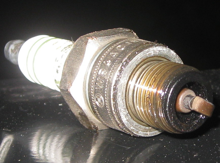

dieses kerzenbild entstand mit "160-BE3-120" & "55/160" kerze war eine bosh wr4ac ich denke mal viel zu hell oder? habe leider zur zeit nicht so viele düsen hier, habe mal eine 128er HD eingesetzt. sie fährt nun auch ohne choke gut an! jedoch braucht sie erstmal kurzzeitig bei niedrigen drehzahlen bis sie dann fix hochdreht. ist die 128er nun wohl zu fett was?!- bei minimal gezogenem choke läuft sie nicht im stand

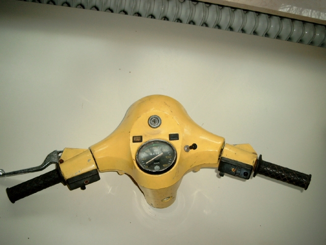

hallo jungs, ich suche einen lenker, ähnlich dem auf dem bild nur eben für eine "neue" px. sollte in einem guten zustand sein, keine abplatzer etc. funktionierende elektrik scheinwerfer etc! also schraube lösen abziehen mir schicken! am liebsten per pm grüße aus bremen- bei minimal gezogenem choke läuft sie nicht im stand
