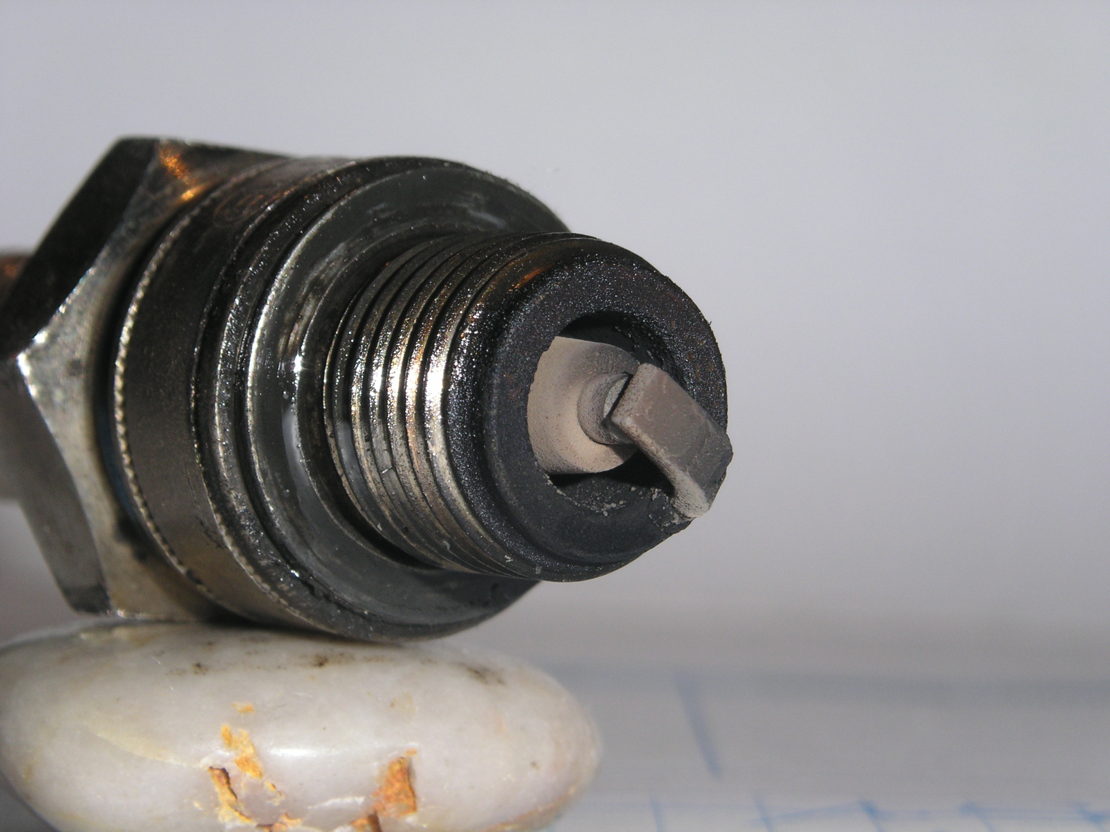

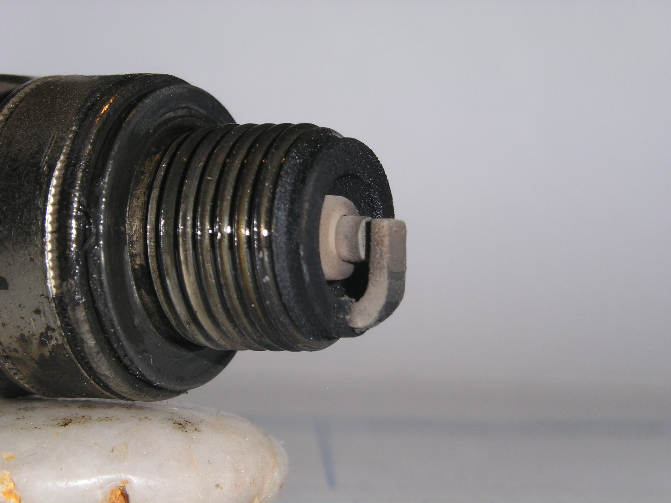

moin moin, vielen Dank für eure Hilfe und Ratschläge! Ich werde mir am Wochenende dann mal die Wanne angucken und wenn ich Zeit habe den Einlass auch noch bearbeiten.... daran, dass es nicht zueinander passt habe ich gar nicht gedacht Eine "Blitze" werden ich mir dann wohl auch lieber kaufen als es machen zu lassen! ich habe mal ein paar Bilder von der Zündkerze gemacht, ich habe ja momentan das Problem, dass sie wenn man den Gasgriff zieht erstmal in ein Loch fällt und erst dann Gas annimmt! Das Bezin fließt bei mir nicht direkt sondern erst durch einen kleinen Benzinfilter der in der Mitte des Schluches eingesteckt ist.... diesen habe ich bei Piaggio im Laden gekauft, vorher mit dem 125er Zylinder fuhr sie aber auch damit wie eine 1!!! vll könnt ihr mir ja dabei noch helfen?! ;) wäre nett bis denn

richtig, be3 und 120er hd! zündung sollte 17grad sein
