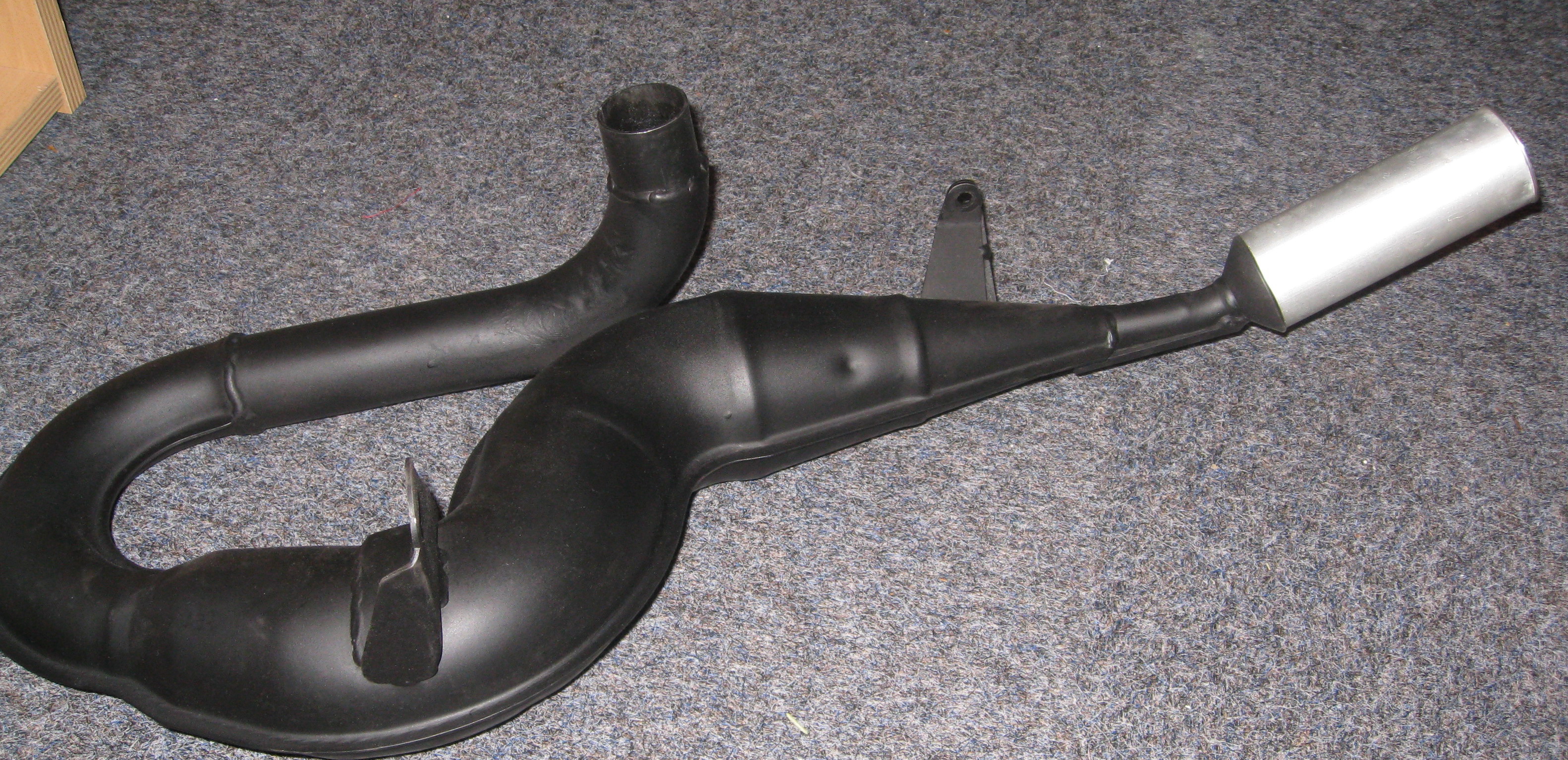

  18. hallo leute, habe mir diesen auspuff gegönnt, 60? hat das gute stück gekostet. leider fehlen krümmer und die federn etc. nun meine frage wo ich die herbekomme!? hab bei sip nichts gefunden! außerdem weiß ich gar nicht was das für einer ist, laut verkäufer sollte es ein pinasco sein, der sieht bei sip allerdings ziemlich anders aus.... er wurde gestrahlt und neu gelackt + gedämmt wäre über nen paar tips sehr dankbar :)
