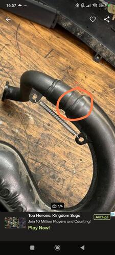

  1. Hab hier einen Polini Auspuff zu Hause mit gleicher Passung. Hab das Bild schnell gegoogelt. Scheint bei allen so zu sein. Nehmt ihr da am Auspuff etwas Material ab, damit der voll sich aufstecken lässt? Das sieht so aus als ob der dort dann rausblasen würde.

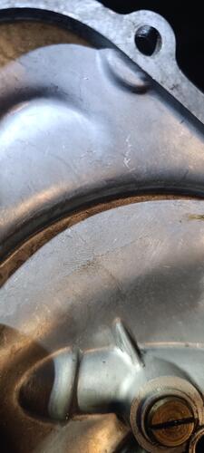

  4. Was mir aufgefallen ist, dass die lange Schraube rechte Seite am Deckel der ersten Serie zu Deckel PK das Material am Loch dicker ist und der Gewindegang entsprechend kürzer. Bisherige Schadensaufnahme: Kupplungsdeckel außen von Felge abgeschliffen Kupplungsdeckel innen mit Haarriss (wahrscheinlich durch Felge von außen eingedrückt) Bremsgrundplatte mit Haarriss (woher ist mir nicht klar) Abgerissene Lüfterradhalterung (abgerissen beim Festziehen) CDI der VMC Zündung steht an Gehäuse an wenn der Motor einfedert. Da brauche ich eine andere Lösung.
  5. Die Passung des Polini Auspuffs ist eher schlecht und steht gut 2cm von der Traverse ab - ich will das nicht unter Spannung festknallen. Kupplungsdeckel wird ebenso vssl. kommenden Montag geschweißt. Ggfs wird's noch fertig bis Jahreswechsel...

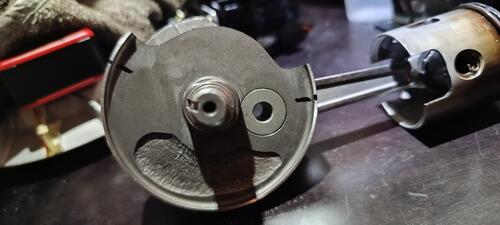

  6. Motor ist nun fertig zusammengebaut. Kupplungsdeckel habe ich einen PK mit langarm verbaut. Hoffe, dass funktioniert dann auch. Hauptwelle hat kein Spiel mehr - auch gut. Kurbelwelle habe ich bearbeitet, aber nur auf einer Seite, da mir das Fleisch am Pleuellager zu wenig war und ich da nichts kaputt machen wollte. Auch hier zufrieden. Dichtheit konnte ich leider nicht prüfen, da mein Schlauch an dem mini ASS nicht dicht zu bekommen war. Bräuchte hier einen Rennradschlauch oder so was feines...habe ich nicht. Montiert habe ich nun eine Polini Banane weil ich hoffe, dass dies mit der bearbeiteten Kurbelwelle höher dreht. Davor war bei 5,5-6k Schluss. Krümmer muss noch angepasst werden.

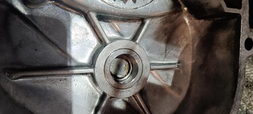

  8. Guten Morgen, Der Fehler war gleich gefunden: ohne Lager, greift die Hauptwelle ins Leere: Wobei ja noch Fettreste im Lagersitz ist/war. Gab aber auch keinen Abrieb oder Einzelteile. Muss ich wohl verblödelt haben. Dumm, dumm, dumm. Der Kupplungsdeckel hat es damit auch hinter sich und fliegt leider raus: Wenn ich schon dabei bin habe ich auch mal vermessen: Habe ich da einen Fehler drin? Würde die Steuerzeiten an der Kurbelwelle so mit Fächerscheibe und Flex anpassen:
