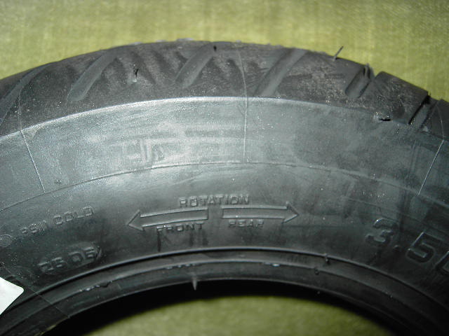

genau so würde ich es auch erwarten, die Kennzeichnung auf meinen Reifen ist aber genau umgekehrt, die vertun sich doch nicht bei Ihren Pressformen???? Hier mal ein Bild: Gruß Chris

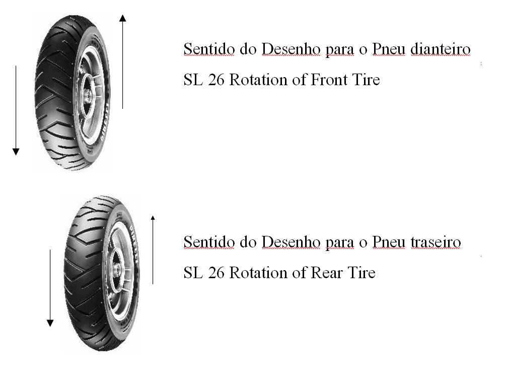

Danke erstmal, der Sinn des unterschiedlichen Aufziehens ist mir schon klar, jedoch hätte ich es genau anders herum erwartet, gehe mal das Zippy Topic suchen. Chris

Hab mir im Netz 2 Pirelli SL 26 bestellt ( 3.50-10 59J), habe die Dinger nun in der Hand und lese zu meinem Erstaunen "TUBELESS" auf der Flanke ???! spricht was dagegen die mit Schlauch zu fahren, auf der Standart PX Felge ist wohl nicht ohne. Btw noch zwei Dinge : wird die Aufschrift "US only" die Rennleitung irritieren? und wie rum sollen die nun montiert werden, folge ich der Beschriftung wäre es nähmlich so, daß das V-Profil auf dem Vorderreifen mit der Öffnung des Vs voran laufen würde und auf dem Hinterrad mit der Spitze des Vs ??? Kenne das vom Mountainbiking nur umgekehrt, sprich vorne Rollrichtung gen Spitze, für leichteres Abrollen, hinten gen Öffnung für mehr Traktion. Was ist da los ? Dank und Gruß Chris PS Versuch der Visualisierung des Laufrichtungsproblems: Fahrtrichtung von rechts nach links <-, rollrichtung der Reifen gegen den Uhrzeigersinn, Profil laut Aufschrift: vorne: >>>>>> hinten: <<<<<<
