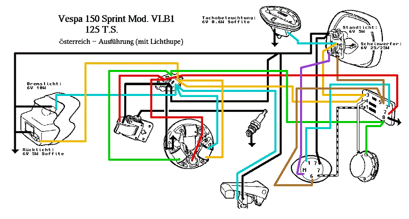

  10. so alles wieder ok, es war die tachobeleuchtung die wo angestanden ist und daher hatte ich keine standlicht und auch kein rücklicht. PV läuft und leuchtet nun wie es sein soll und wartet auf einen neuen Besitzer!
  11. so alle schalter usw geprüft keinen fehler gefunden. kann da ne spule deffekt sein?
  12. so die dame ist soweit fertig und läuft echt schön fertig fürn Tüv und neuen Besitzer. Jedoch nach einbau des Scheinwerfers geht Rücklicht und Standlicht nimma. Was is denn da los... scheisse elektrik die hasse ich wie die ratten...

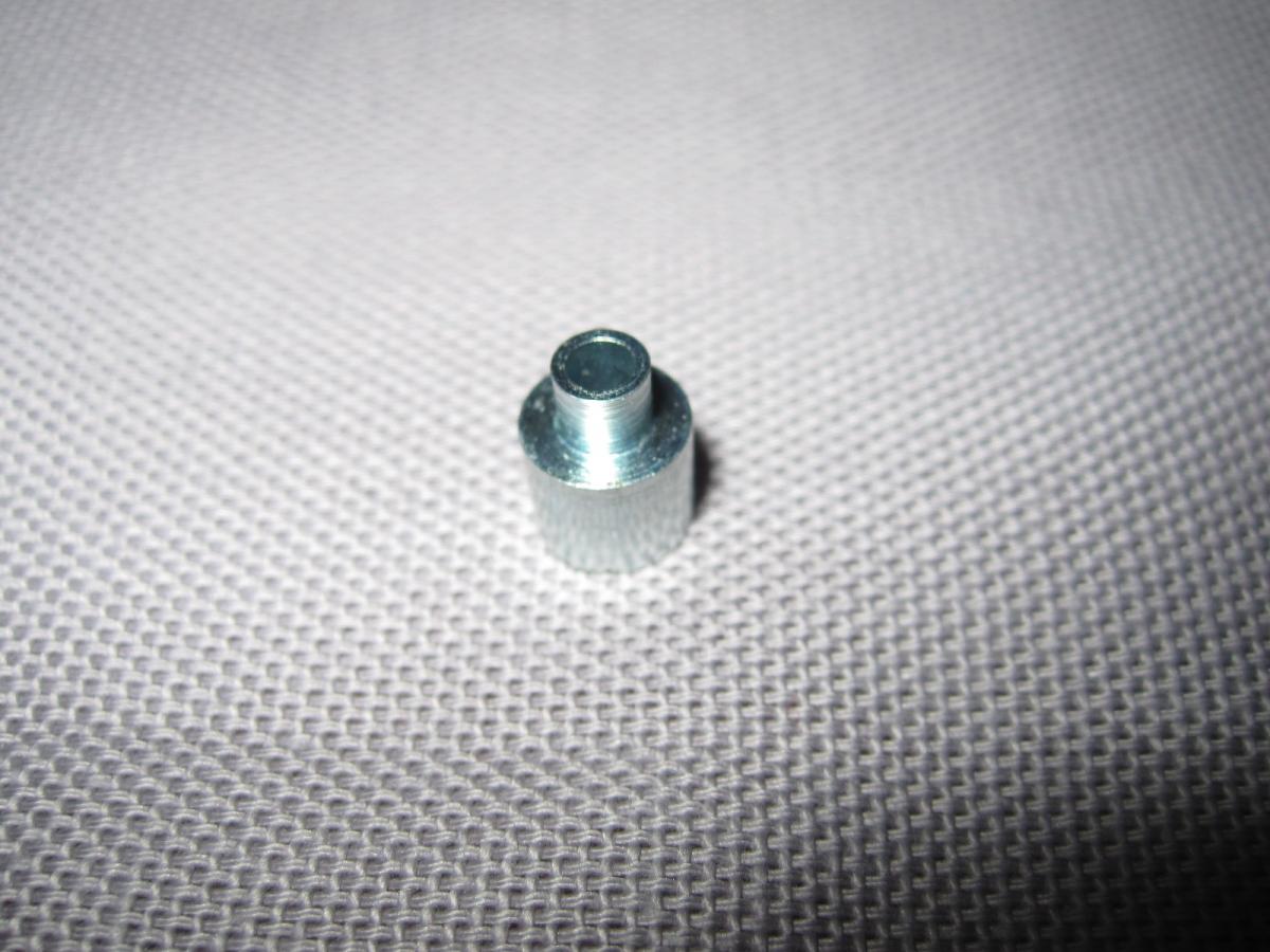

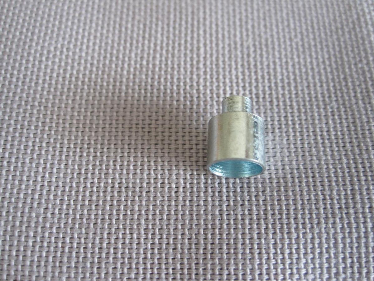

  14. das meine ich mit hütchen die sind ja auch bei PX usw im lenker um bowdenzug zu halten usw weiss nicht ob die auf meiner PV rauf gehören die scheiss SF lenker sind ja so klein und eng. bitte um Info ob dir draufgehören und wie kabelbaum und bowdenzug verlaufen müssen in der schalteinheit danke

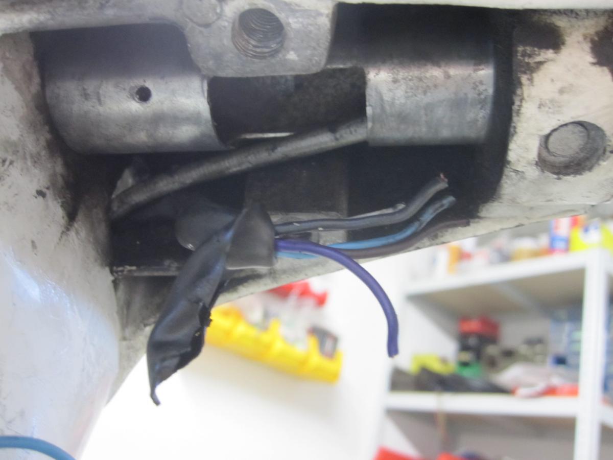

  15. die dinger die auf auf den bowdenzug oben drauf kommen bzw. und dann in die Führung in Lenker kommen fotos?

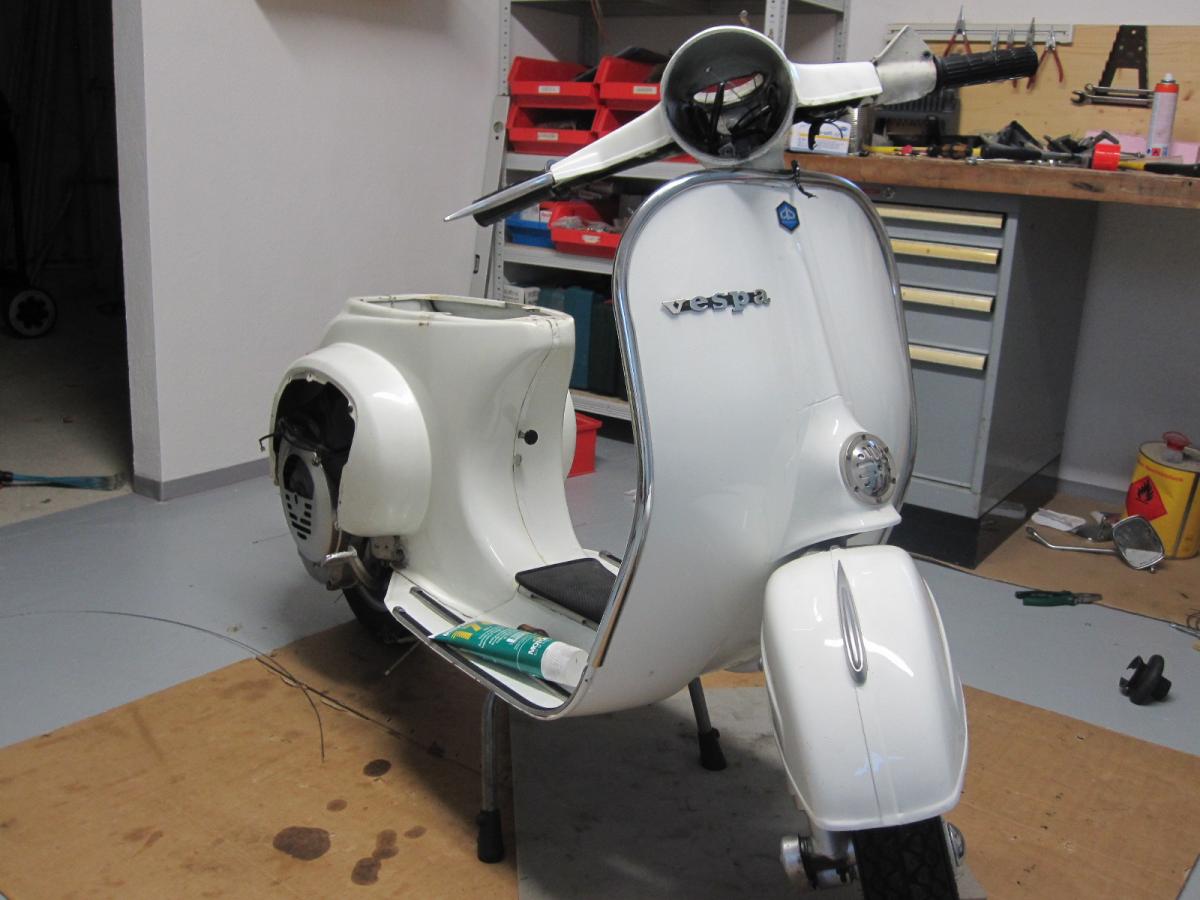

  17. so kabelbaum wird gelötet und mit schlupfschlauch überzogen bogierschlauch und wird schon passen wut hat sich gelegt alles wird gut...

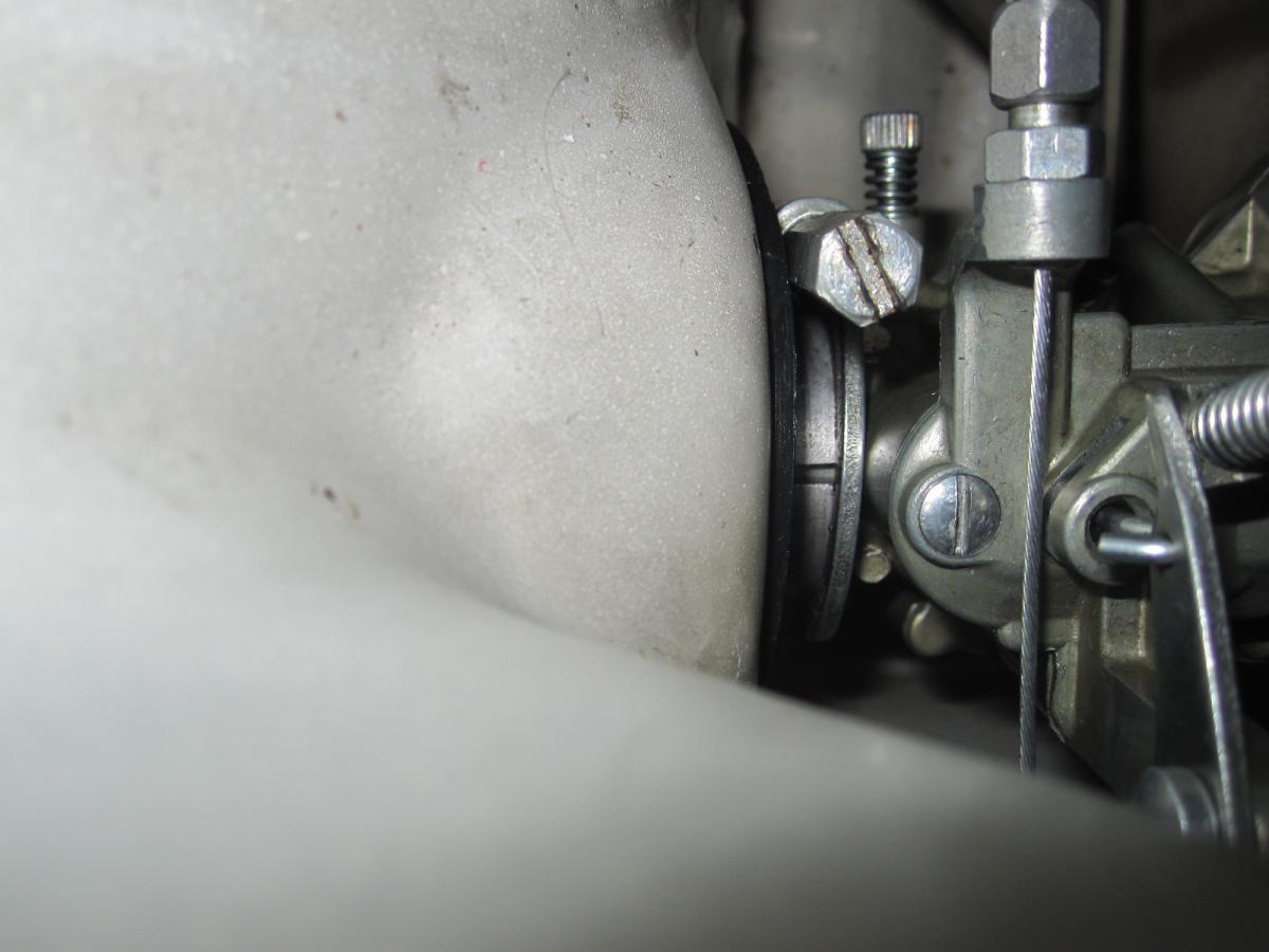

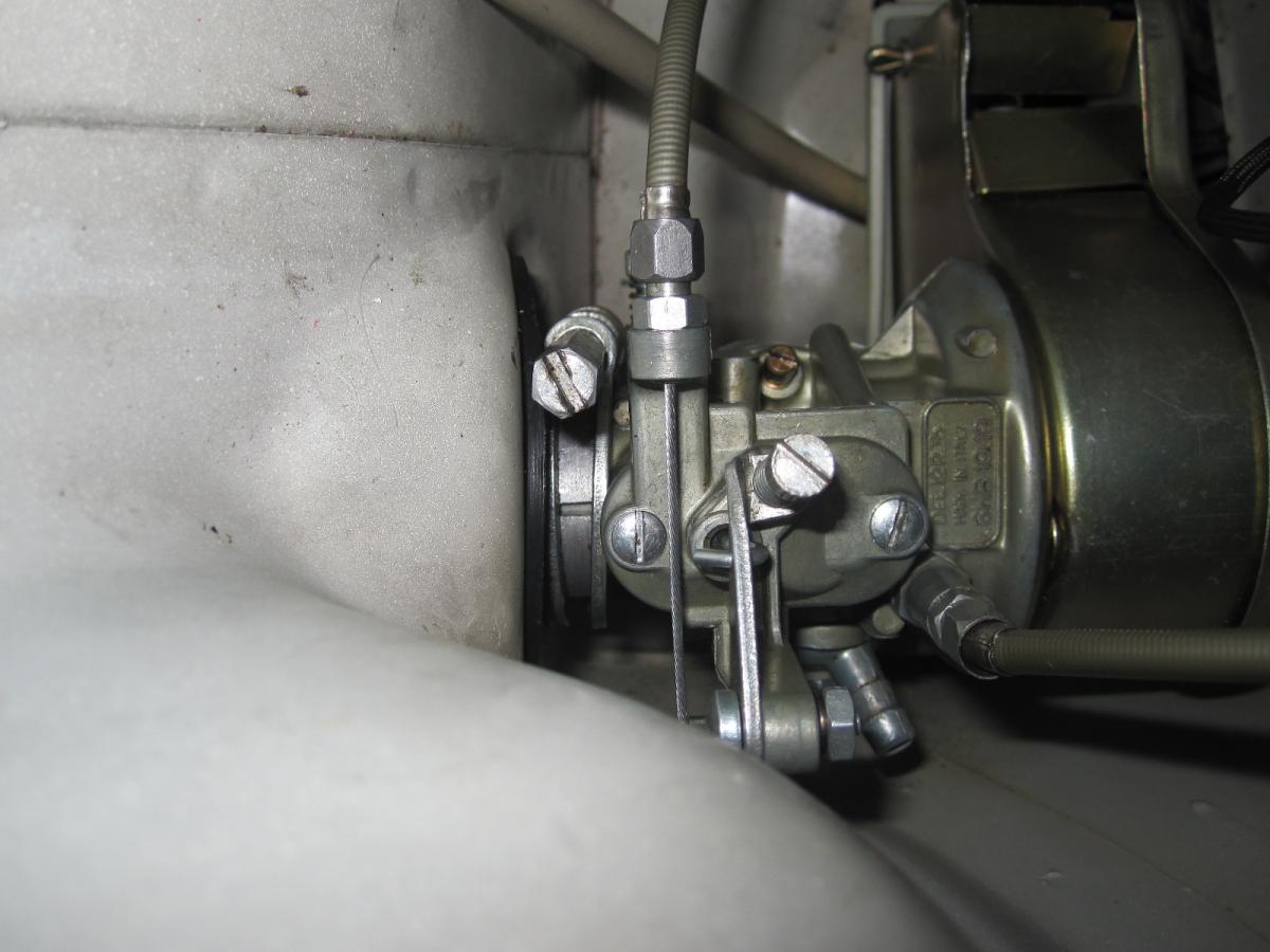

  19. so gekauft im September 2010, Motor winter 2010/2011 gemacht dann stand das gute teil da die besitzerin noch keine fahrberechtigung hatte. so schein da....und nun muss das ding schnell fertig werden. war ja schon auf einen guten weg jedoch beim kuluseil rausziehen bowdenzug verschoben dann lenker zerlegt und dann ist der scheiss passiert...kabel von der Lichthube zerstört... hier fotos und Fragen: 1. wie die kabel für die Lichthupt flicken bzw. was ist wenn ich die einfach totlege bzw. welche müsste ich zusammenschliessen, auf nen neuen Kabelbaum einziehen habe ich null bock und ne Lichthupe braucht doch eh keiner also soweit ich den Schaltplan checke kann ich die Todlegen oder? sprich abisolieren und gut ist.. 2. Bowdenzug Kupplung: wie verläuft der richtig und hat der am ende nur den bowdenzug oder auch so ein hütchen oben 3. Vergaserschelle siehe fotos: ist das so ok oder muss die komplette auf die Glocke drücken. ich weiss einfache fragen aber so zerlegt habe ich noch nie eine SF..... danke cheesi
