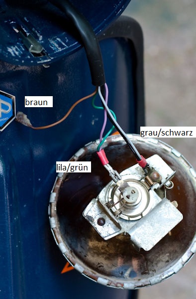

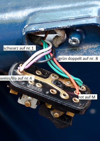

  16. hier mal meine verkabelung.... keine ahnung was mit dem braunen kabel is! hab ich weggelassen!

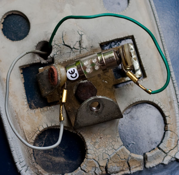

  17. jetzt muss ichs hier nochmal posten, weil ich glaub im Technik bereich wirds überlesen! und hat nichts damit zu tun! mein rücklicht ist viel zu schwach! das sieht man überhaupt nicht! ich dachte erst es liegt an den LED'S die ich eingebaut hab, aber die sofitte sieht man genausowenig! dann muss ich doch da was falsche verkabelt haben oder nich ?? aber ich hab ja nur 2 kabel am rücklicht! was sollte ich da falsch gemacht haben....das vorderlicht funktioniert! was für eine spannung muss da anliegen am rücklicht ? und welche am vorderlicht ? cheers, marco
  18. also ich bin grad heimgefahren und das LED licht sieht man nicht! hab dann kurz getestet und eine sofitte reingemacht! irgendwie auch nich viel besser! kann das sein dass ich irgendwas falsch angeklemmt hab??? dass da nich genug spannung rüberkommt ans rücklicht...?? wobei das vorderlicht gut geht....! weiss jetzt auch nich weiter...
