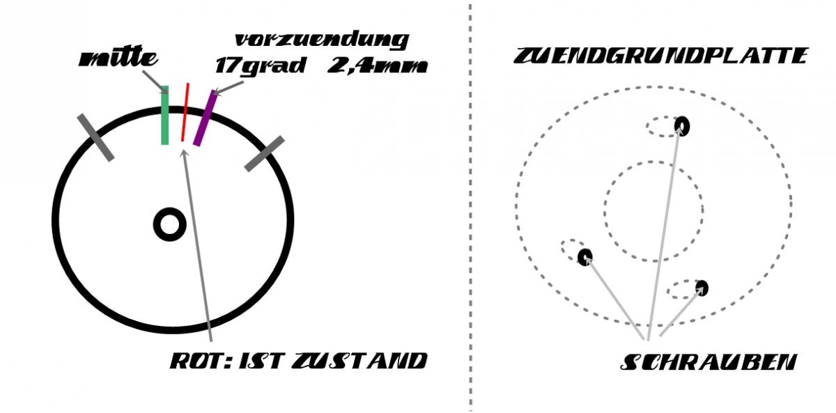

-es ist ja auch nur eine shematische darstellung meiner situation! natürlich soll die graue markierung die mitte darstellen! - o,4mm liegt zwischen 0,3 und 0,5mm - 2,4 sind natürlich centimeter! - gemessen wird mit prüfpistole! - die frage ist ja, kann das sein dass ich 1cm vor der eigentlichen vorzündung liege und meinee zündgrundplatte schon am anschlag ist ?!so wie es bei mir der fall ist... -
zündungs-caos ?
marcos728 antwortete auf marcos728's Thema in Vespa V50, Primavera, ET3, PK, ETS etc.
SO JETZT MAL SCHNELL SKIZZIERT WAS ICH MEINE ICH KANN ALSO DIE ZÜNDGRUNDPLATTE NICHT WEITERDREHEN; WEIL DA DIE LANGLÖCHER AUFHÖREN! DAS IST DOCH NICHT NORMAL ODER ??!! -
zündungs-caos ?
sorry ! vertippt ! mit dem uhrzeigersinn ist schon richtig! also ich geh echt nicht vom benutzerfehler aus !! -
zündungs-caos ?
"Um jetzt die gewünschte Vorzündung zu erhalten, nimmt man den Umfang des Polrades (Maßband), teilt den durch 360 und multipliziert ihn wiederum mit dem Wert der Vorzündung." hab ich richtig gemacht! wie gesagt 1cm lieg ich gegen den uhrzeigersinn falsch und pi x d = umfang (also ist die eine oder die andere formal richtig ) -
moin! ich werd langsam wahnsinnig! so ewig hab ich lange nicht an der zündung rumexperimentiert bis ich sie eingestellt hab! Fakten: V50 - 102er DR 19er Gaser ! standart v50 Zündung (17°vorzündung mit bosch w4ac kerze-laut smallframe.wiki.setup) Zündeinstellung : 0,3-0,5mm kontakte; berechnung vorzündung : 360 / 52,5 * 17 = 2,4cm >>gegen den uhrzeigersinn auf dem polrad markieren! SO! ich bekomm das ding einfach nicht eingestellt! ich bin immer so knapp 1cm von dem Optimum weg! und ich bin auf anschlag mit meiner zündgrundplatte! kann sie also nicht weiter verschieben! jedoch hört sich der roller gut an wenn ich ihn laufen lasse! aber optimal ist das ja nicht ! an was liegt die unstimmigkeit mit den 1cm??????????????????? weiss jemand rat ?! zündgrundplatte auffräsen ? kann nicht sein ?! von 19° originalvorzündung ist ja 17° nicht weit entfernt und so eine unterschied macht es nicht vom maß her..... beste grüße, marco
