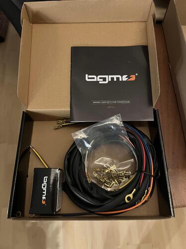

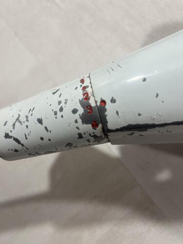

Verdeckter_Ermittler antwortete auf Verdeckter_Ermittler's Thema in Vespa Rally, Sprint, VNA, VNB, VBB, V125, etc.Ich bin jetzt einmal mit Owatrol durch die Roststellen gegangen. Bisschen wie “malen nach Zahlen”. Jetzt kommt noch ein zweiter Gang, dann innen. Zum Schluss Aero 46. Nächste Woche kann dann der Aufbau vom Rahmen beginnen. Als erstes muss der Kabelbaum rein. Durch den 12V Umbau benötige ich zur CDI eigentlich nur Birnchen, Schließer fürs Bremspedal, Hupe, Lichtschalter sowie Kabelbaum. Richtig?

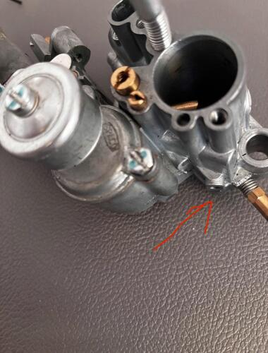

Ich muss jetzt leider nochmal ganz dumm nachfragen... Wenn ich einen Vergaser gebraucht kaufe, und ohne Getrenntschmierung haben möchte, was sag ich dann dem Verkäufer? Ich das untere Loch durchgehend? Steck da mal was rein? Da zeigt mir der Verkäufer vermutlich den Vogel

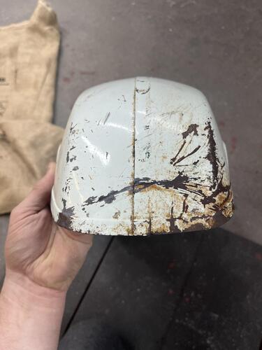

Verdeckter_Ermittler antwortete auf Verdeckter_Ermittler's Thema in Vespa Rally, Sprint, VNA, VNB, VBB, V125, etc.Schei****e. Hast du den gesamthaft eingeschmiert und der Bock is dann gelb angelaufen? Ich glaube das geht für Rost gut. Aber nur, wenn du mit einem dünnen Malpinsel ausschließlich die Roststellen bestreichst und das vernünftig über 48h durchtrocknen lässt! Danach das Aero46.
VNC1T Projekt aus München
Verdeckter_Ermittler antwortete auf Verdeckter_Ermittler's Thema in Vespa Rally, Sprint, VNA, VNB, VBB, V125, etc.Ich hab mir das O-Lack Topic durchgelesen. Owatrol nur für die Roststellen, den Restlack dann mit Aero46 versiegeln. So der Plan jetzt. 💪🏼

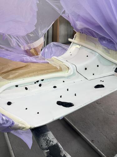

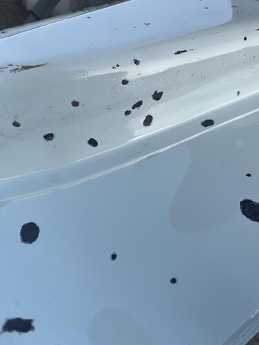

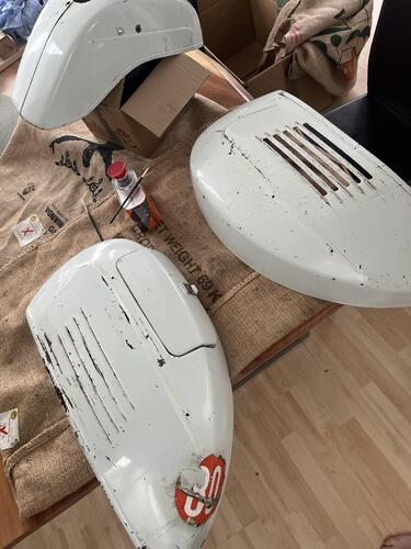

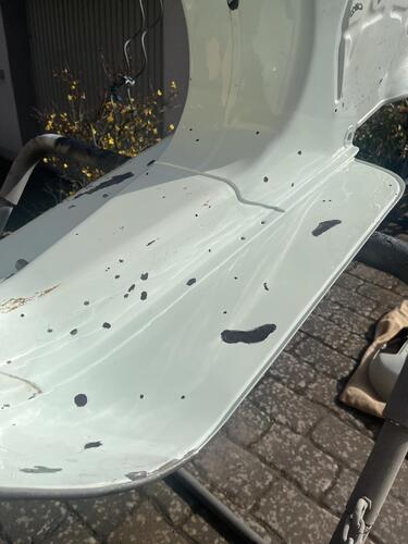

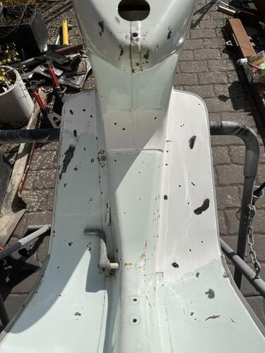

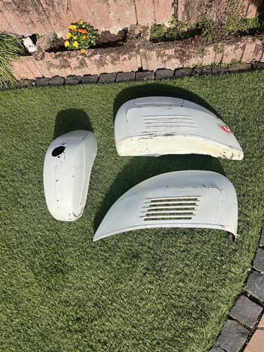

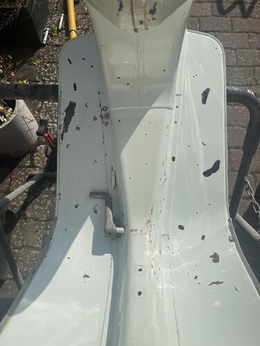

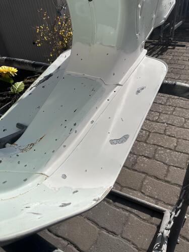

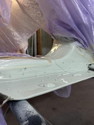

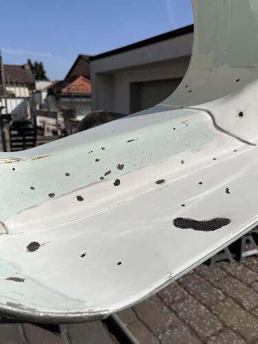

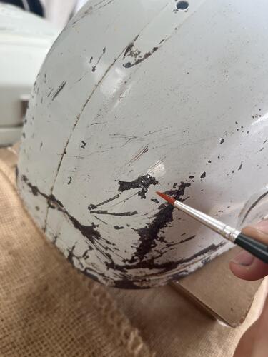

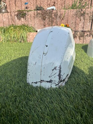

Verdeckter_Ermittler antwortete auf Verdeckter_Ermittler's Thema in Vespa Rally, Sprint, VNA, VNB, VBB, V125, etc.Weiter im Text. 🚀 Ich habe am Wochenende den Rahmen bearbeitet. Dafür habe ich die Fehlstellen zuerst mit silber grundiert und dann im Wechsel mit braun und schwarz, mittels einem Insektenschwamm, bearbeitet. Vor dem lackieren wurden die Fehlstellen dann mit Affenkit ausgeformt, Rollkante zum O-Lack geklebt dann die Farbe geduscht. Ergebnis ☝🏼😎 Die Farbe muss jetzt vollständig aushärten. Dann versuche ich den Übergang zu polieren. Mal sehen wie gut das klappt. Die Fehlstellen gefallen mir sehr gut. Zudem habe ich alle Teile poliert, die werden jetzt mit Owatrol eingerieben. Auch den Kotflügel konnte ich noch ganz gut retten. Und bei dem schönen Wetter hab ich noch bissl rumgespielt.
