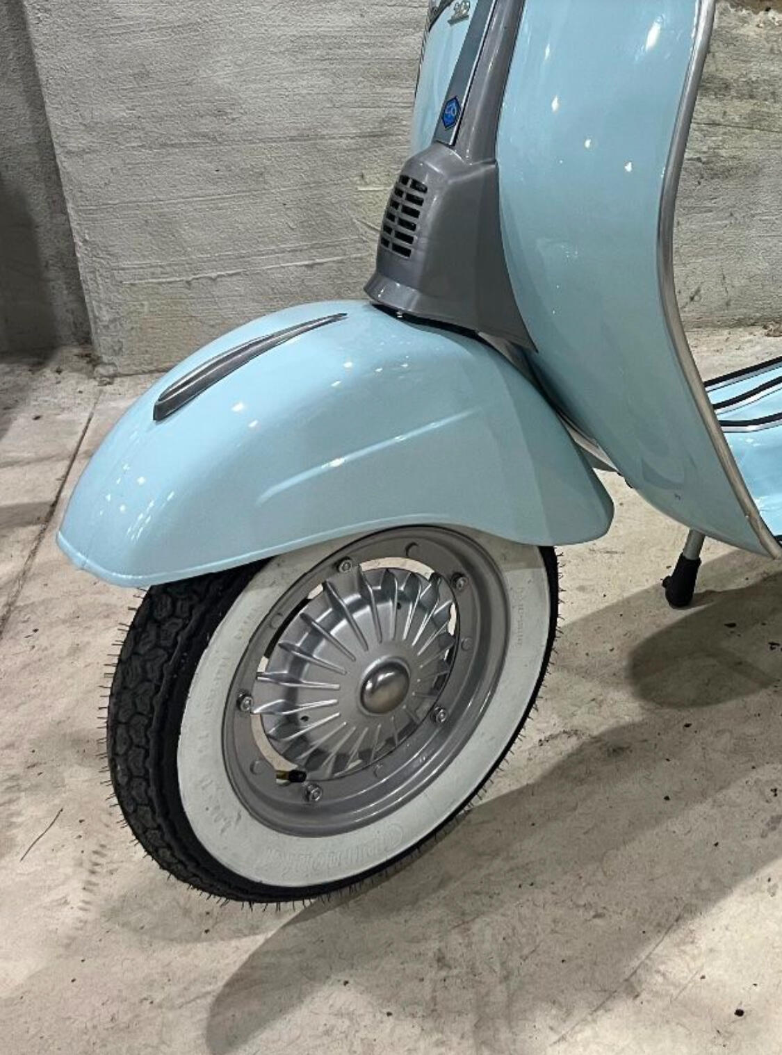

Verdeckter_Ermittler antwortete auf Verdeckter_Ermittler's Thema in Vespa Rally, Sprint, VNA, VNB, VBB, V125, etc.Ich glaube ich finde grau in Kombination mit einem K62 ganz gut. Das sollte auch schön zur originalen Farbe passen… Ggf. aber ohne weißen Streifen. Gibts den K62 auch ohne? Ich denke mit Streifen wäre er zu klassisch und würde sich mit der Nisa Sitzbank beißen. https://www.sip-scootershop.com/de/product/sportsitzbank-nisa-sport-racing-fuer-vespa-px80-200-pe-lusso-px-98-my_759031R0?usrc=nisa Welche Größe müsste ich denn da üblicherweise auf 2.10er Felgen wählen?

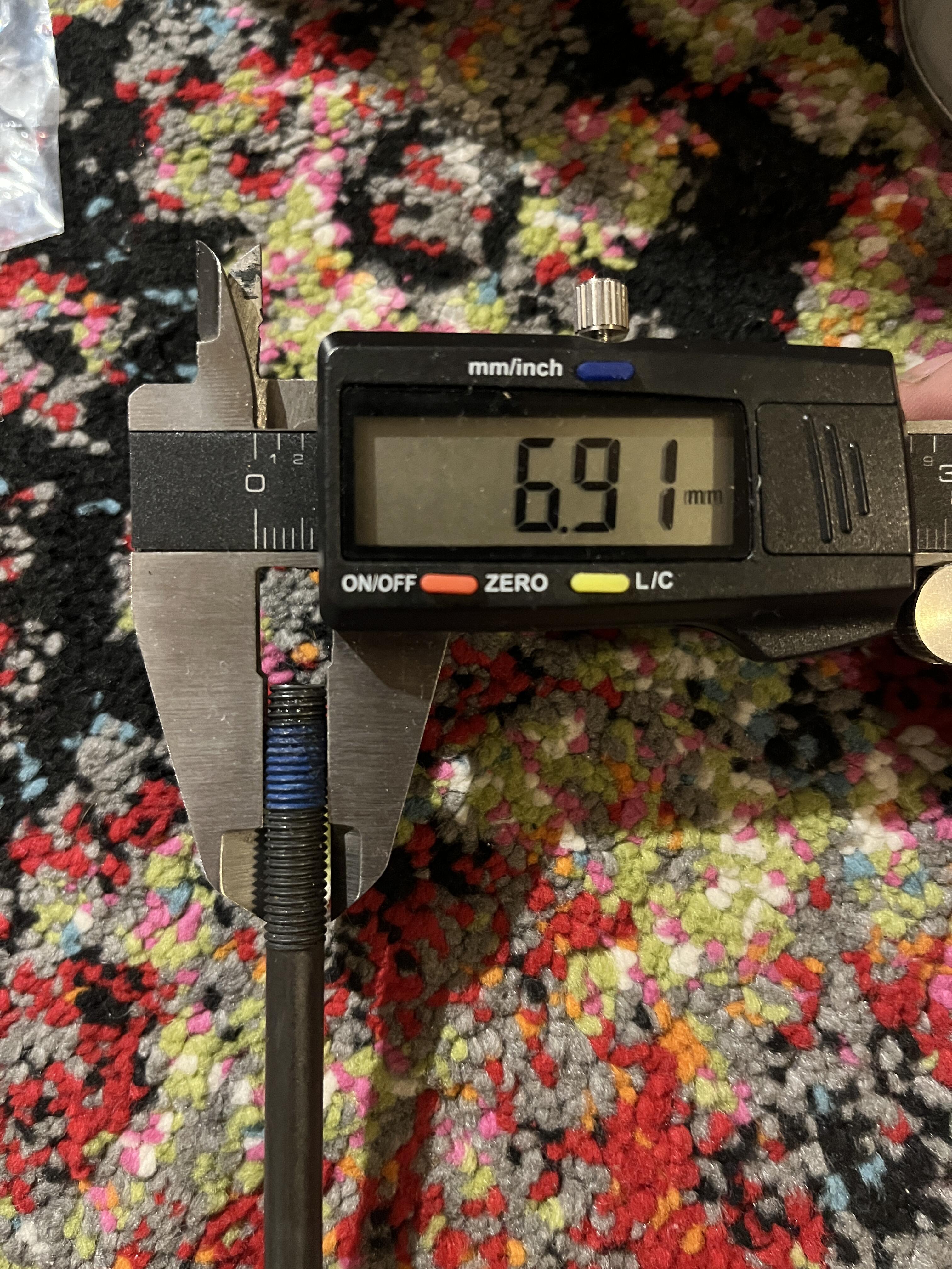

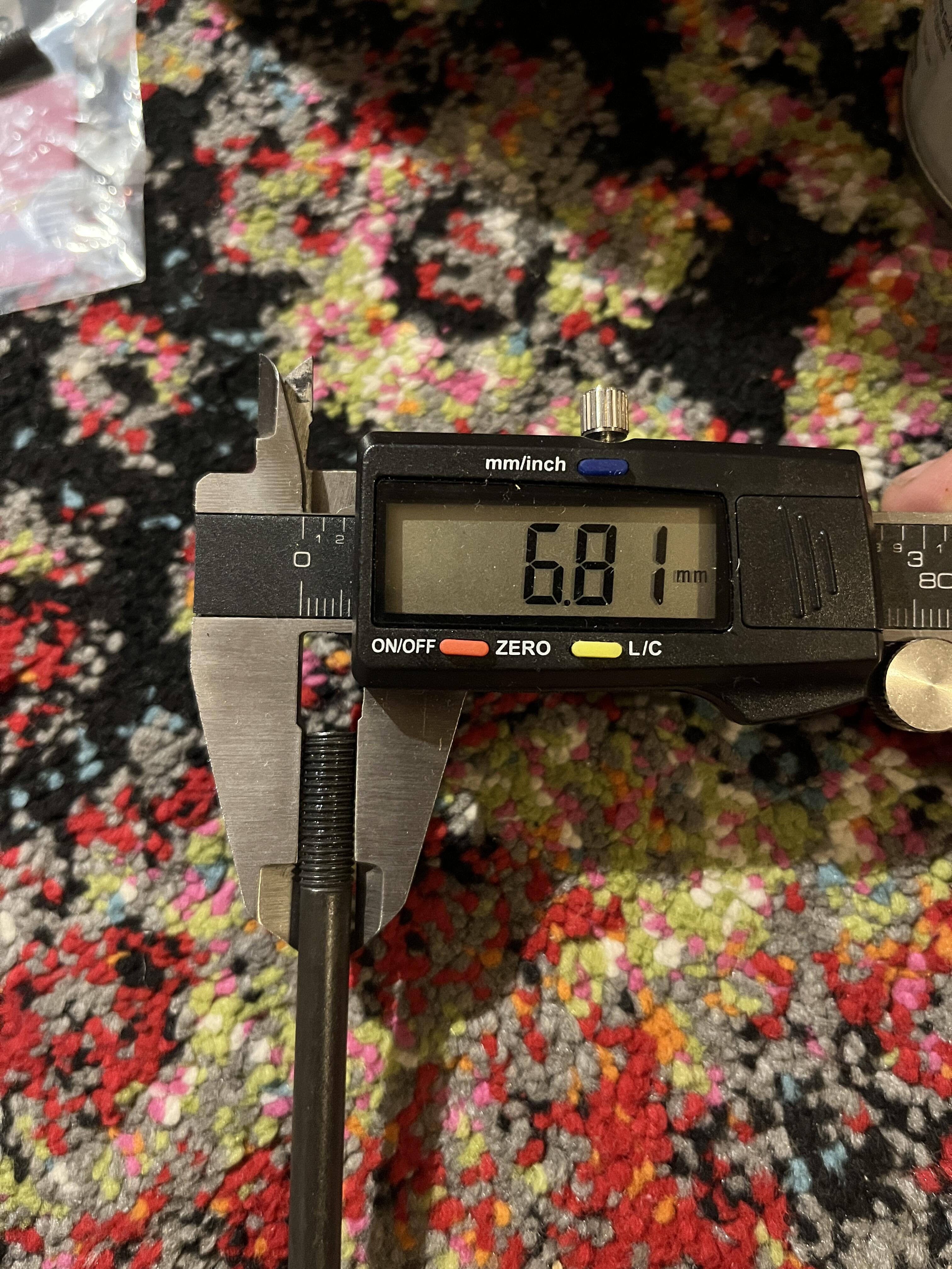

Passt. Markierungen haben die Piaggio keine. Also lang in den Kopf Block. 👍🏼 Ich habe das Gewinde nachgeschnitten. Einfach mit Handkraft bis auf 2-3 feste Stellen. Hat dem Gewinde gut getan, Bolzen lässt sich mit der kurzen Seite einfach bis auf Anschlag drehen. Andere Seite geht sofort fest, wie es sein soll.

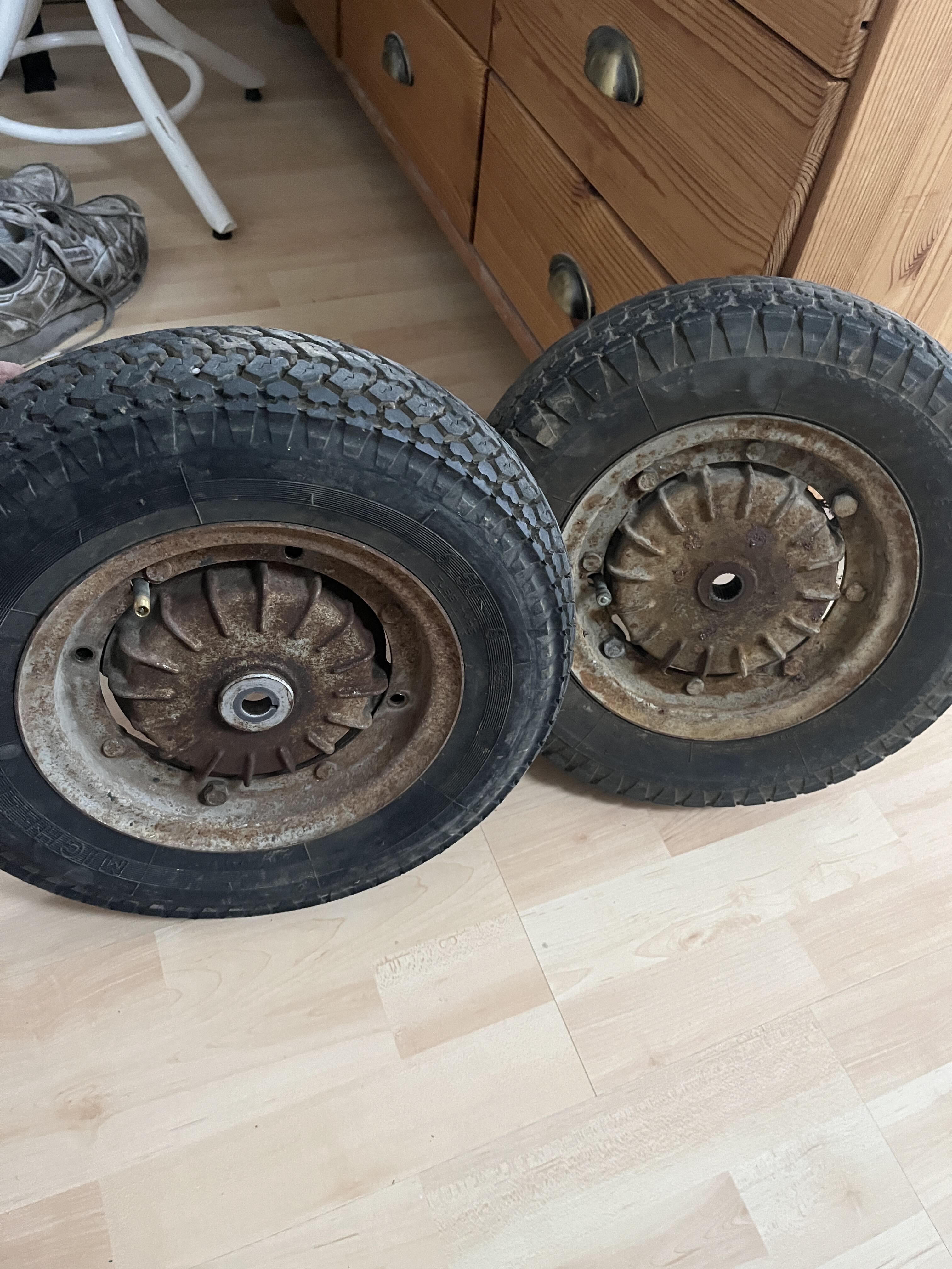

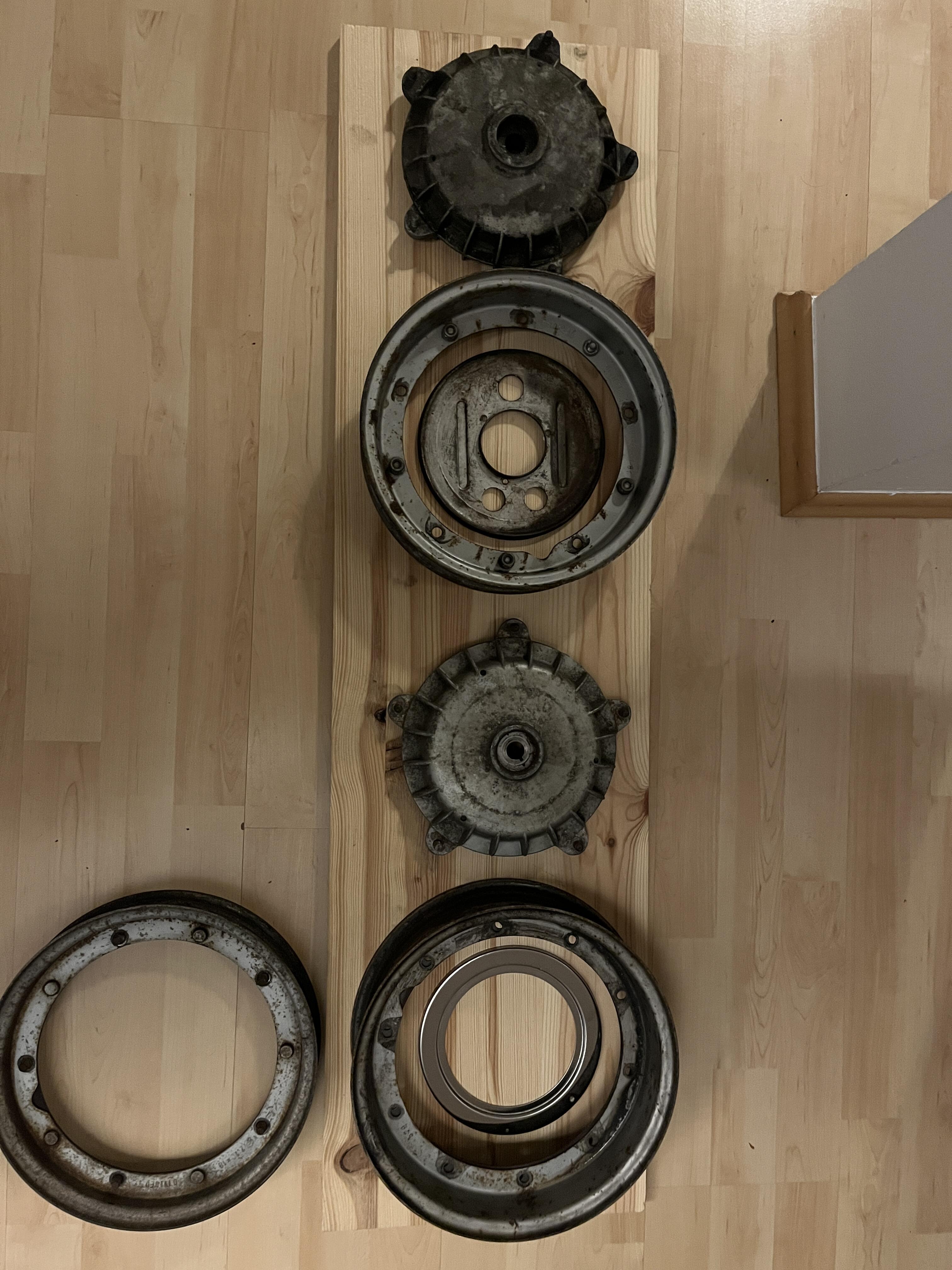

Verdeckter_Ermittler antwortete auf Verdeckter_Ermittler's Thema in Vespa Rally, Sprint, VNA, VNB, VBB, V125, etc.Bremstrommel + Felgen für den Umbau liegen bereit. Danke an @vesparazzo für die Sprint-Trommel. Farblich würde ich grau sagen. Original war das bei mir ja ziemlich fertig. Welche Farbe bietet sich denn hier an? Original ist es silber, oder?

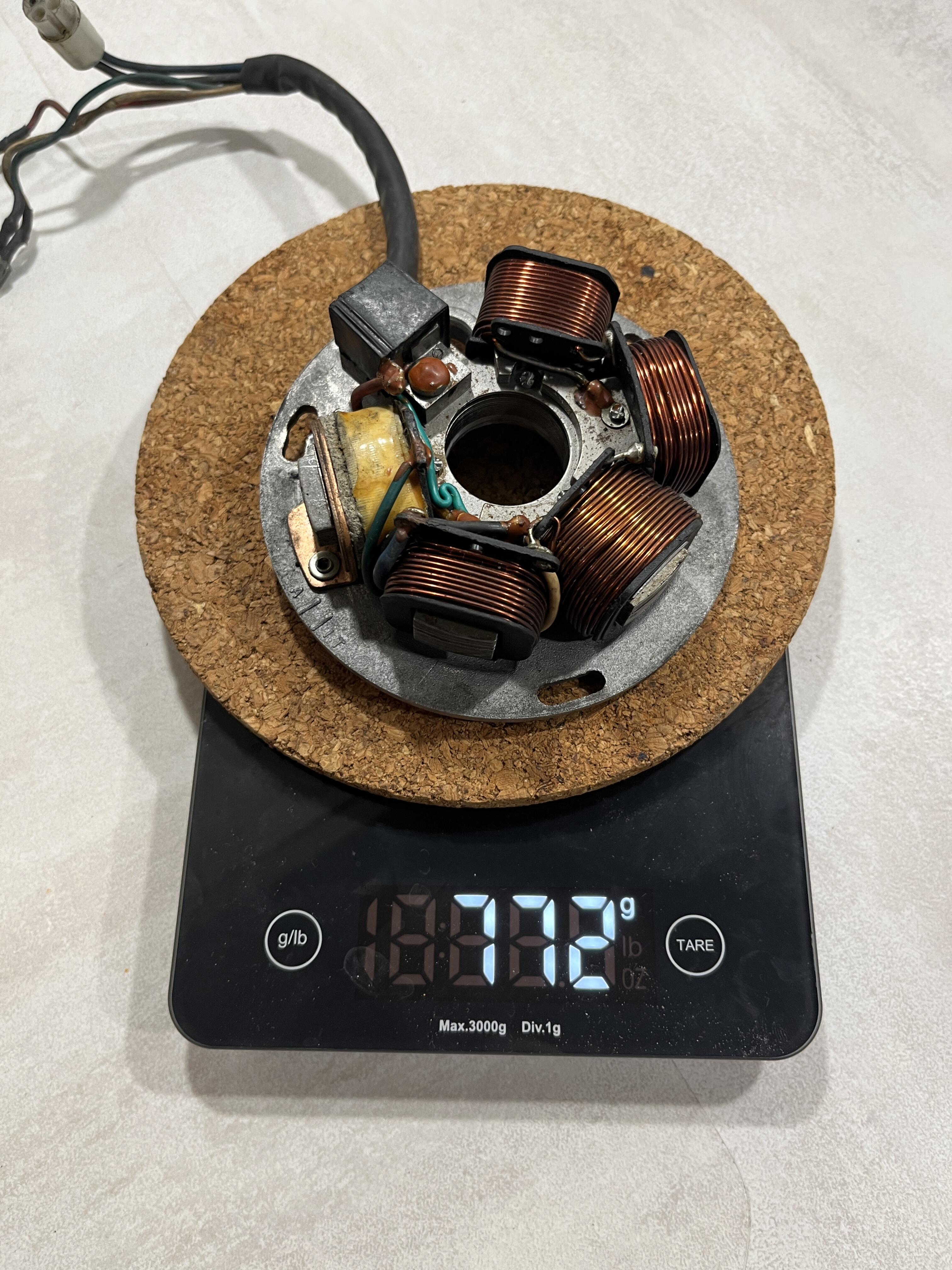

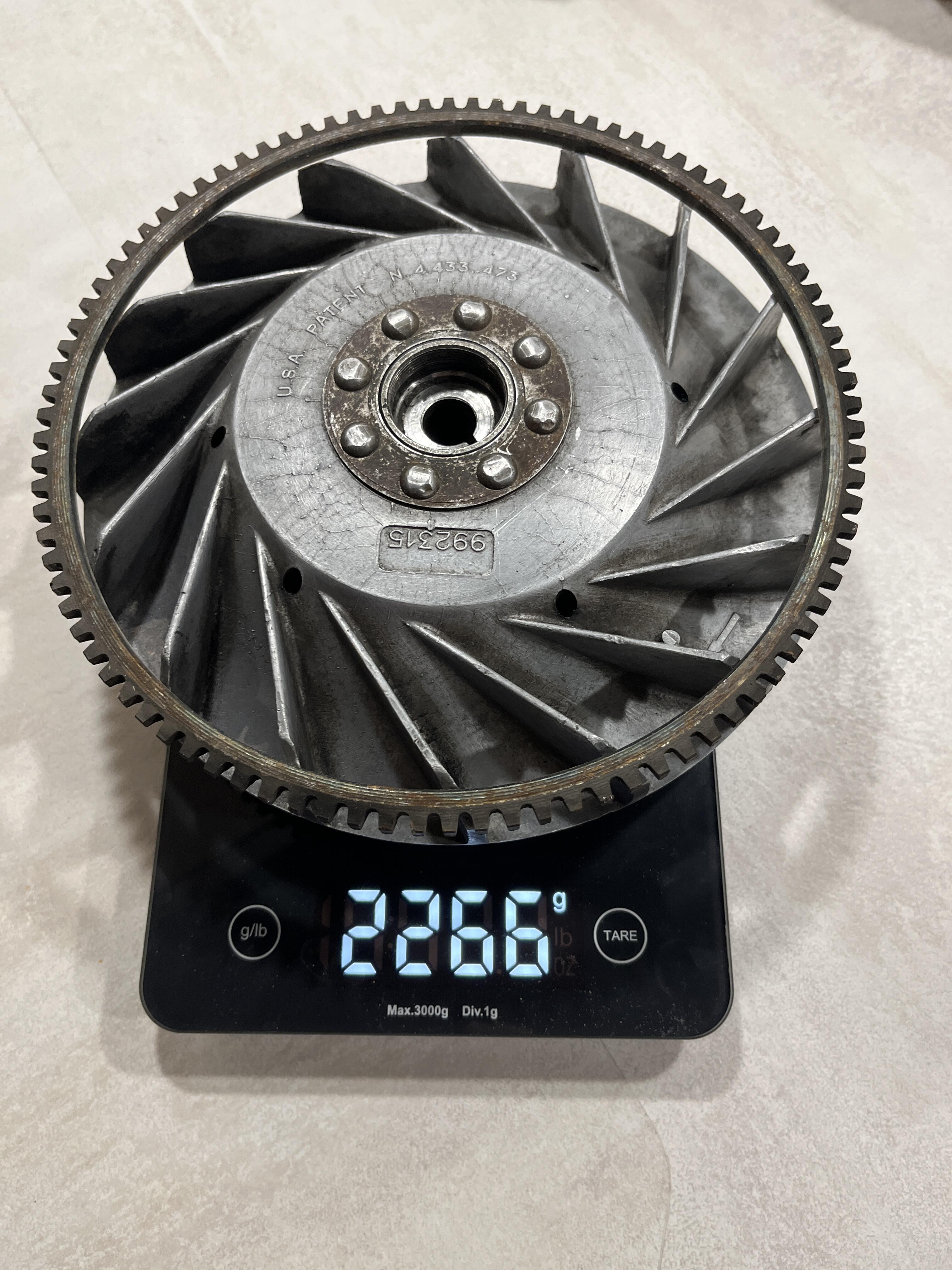

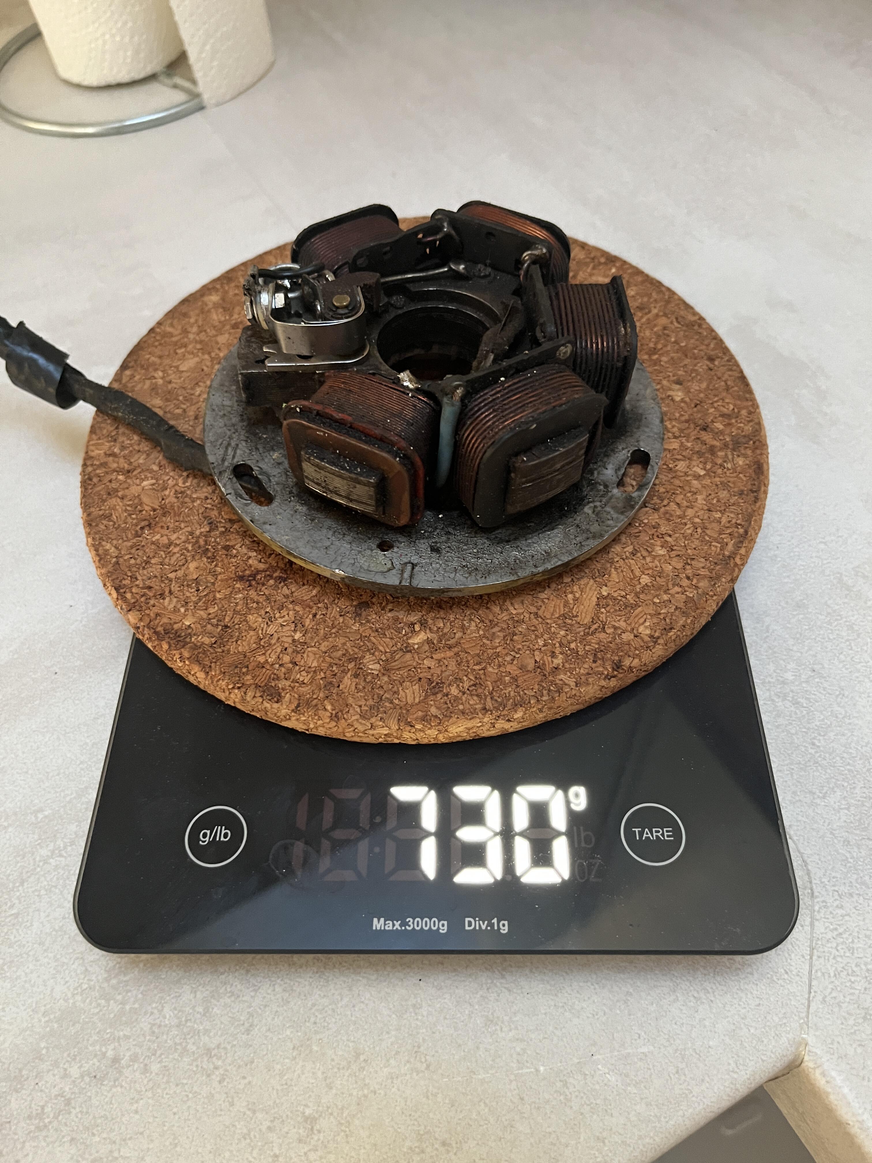

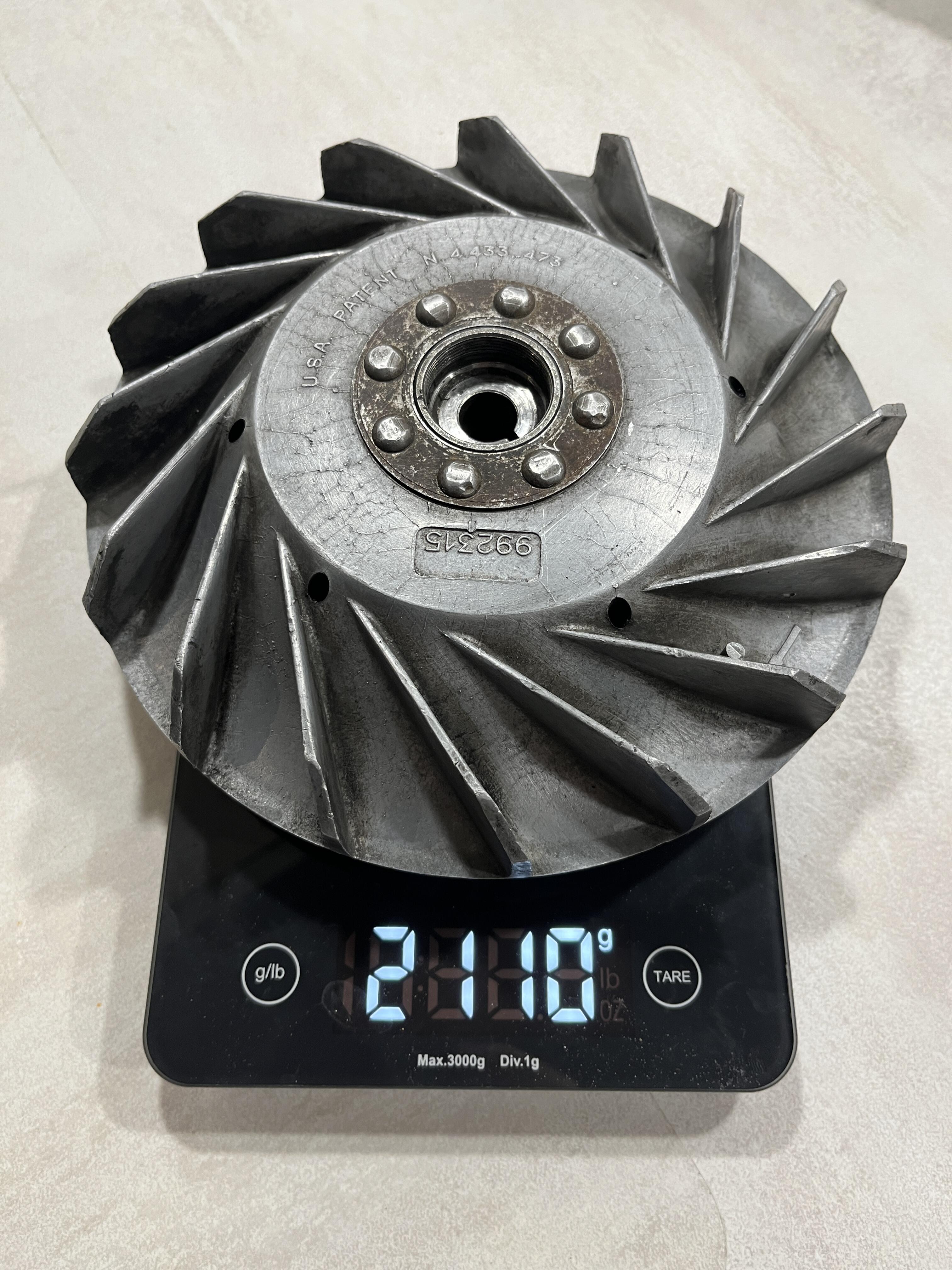

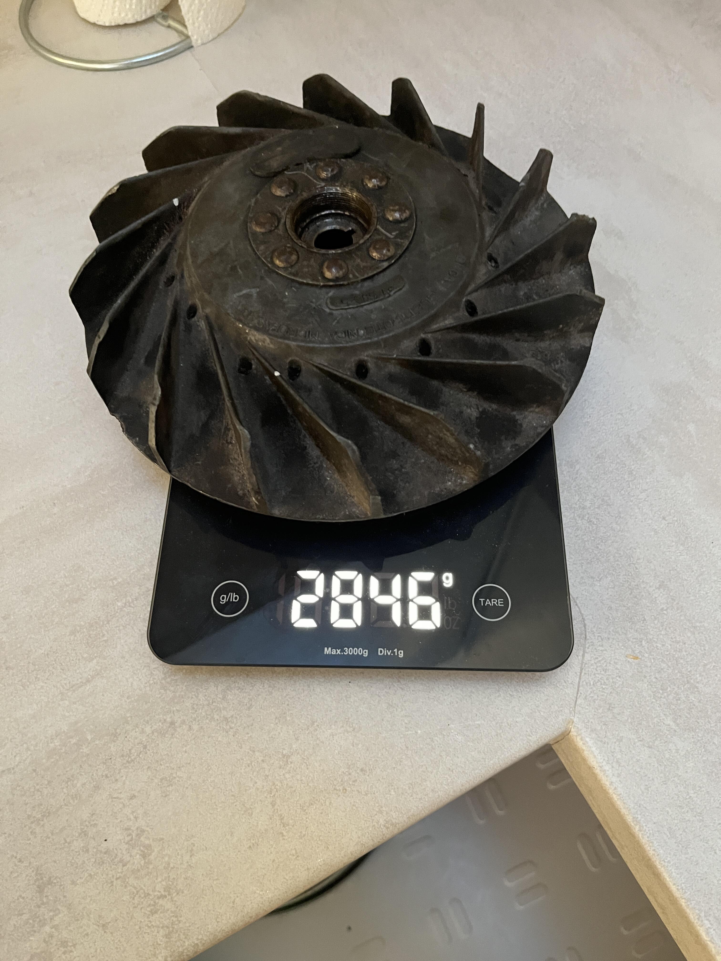

Verdeckter_Ermittler antwortete auf Verdeckter_Ermittler's Thema in Vespa Rally, Sprint, VNA, VNB, VBB, V125, etc.Thema Lüfter. Beim Kauf von dem Motor gab es ein Missverständnis, welches wir schnell klären konnten. Deshalb hatte ich kurz beide Lüfterräder zum Vergleich liegen. Kontaktzündung Elektrische Zündung Danke @weissbierjojo für den fachlichen Austausch dazu! Wenn jmd den Zahnkranz brauch, sagt gern bescheid.

Ich habe 4neue Piaggio Bolzen gekauft. Werde berichten wie die sind im Hinblick auf Markierung und Geometrie. Bin gespannt.

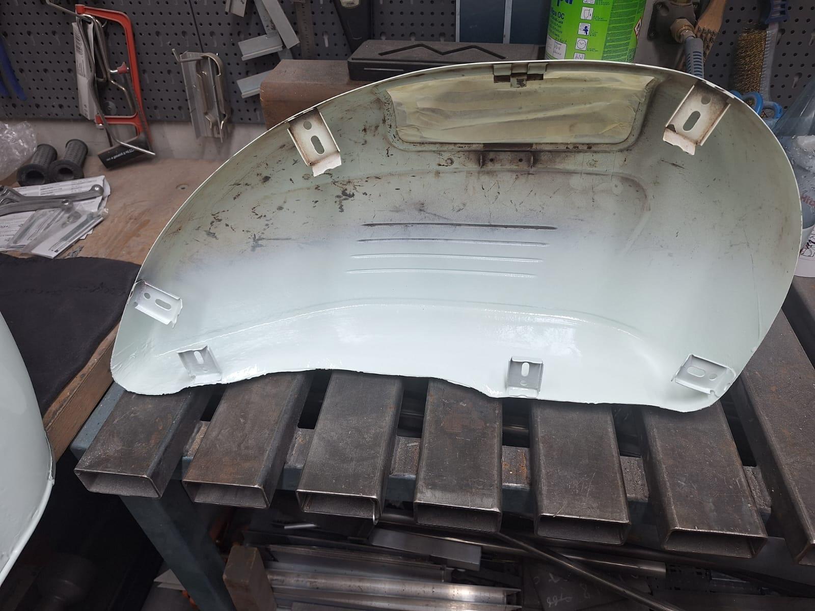

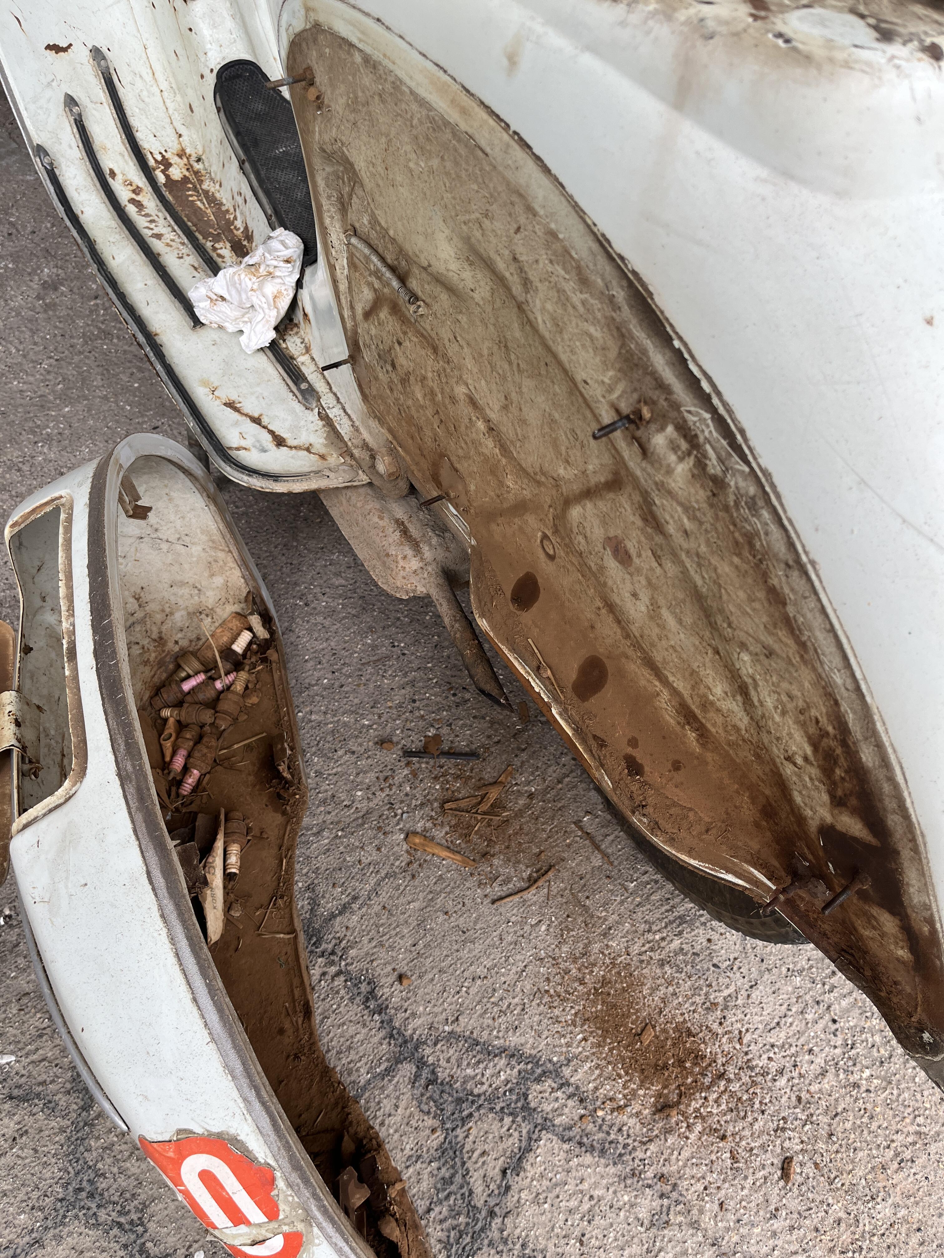

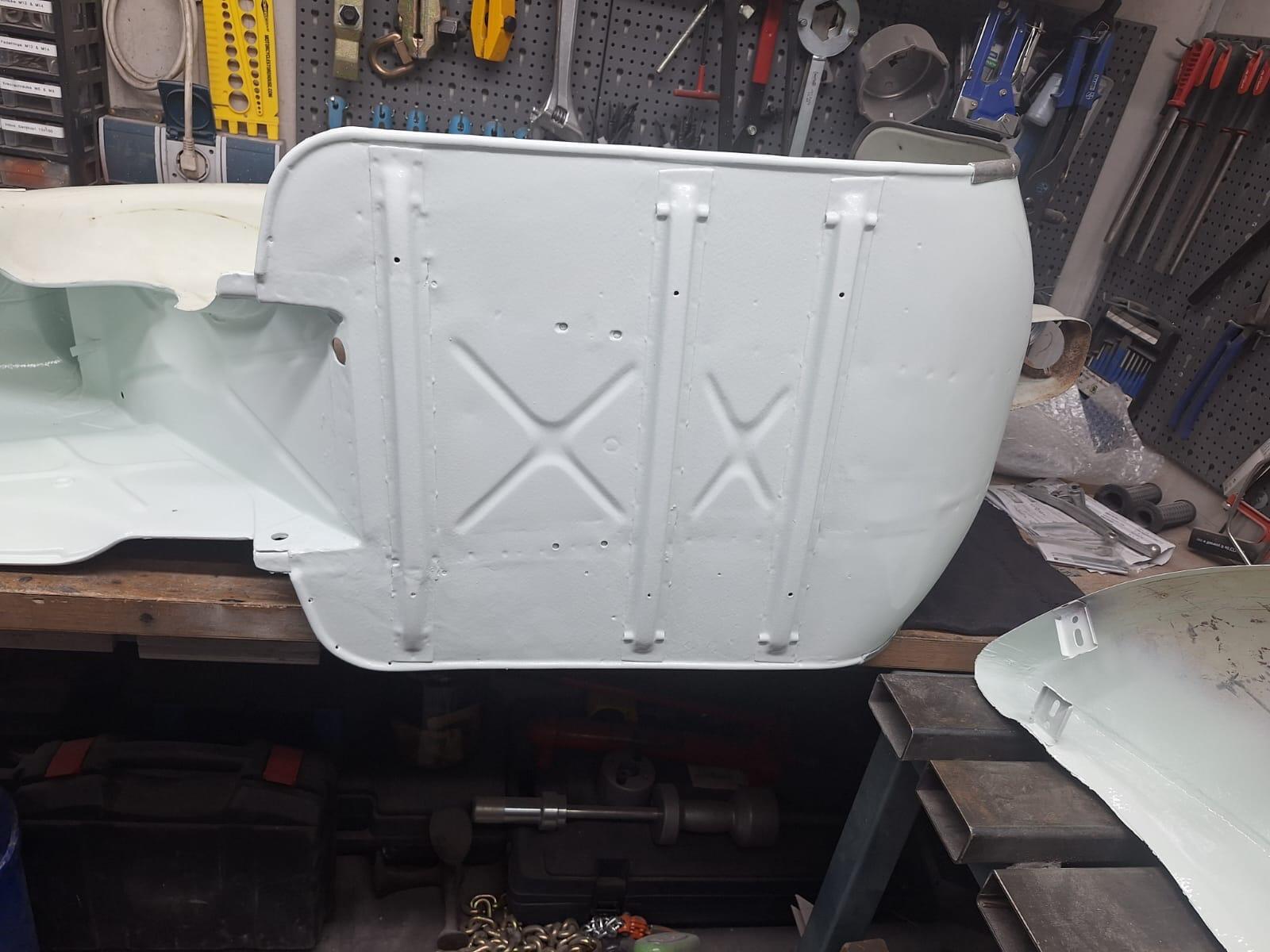

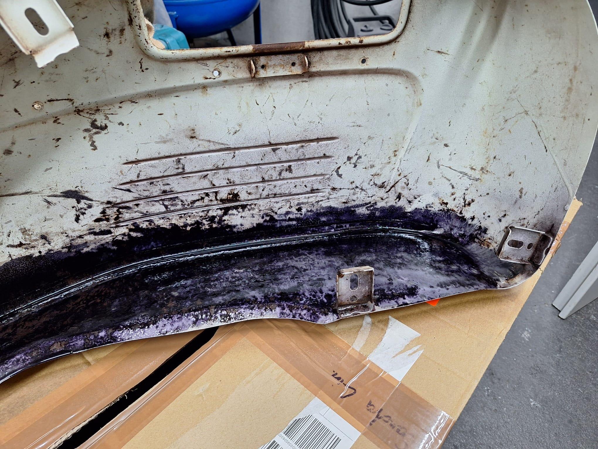

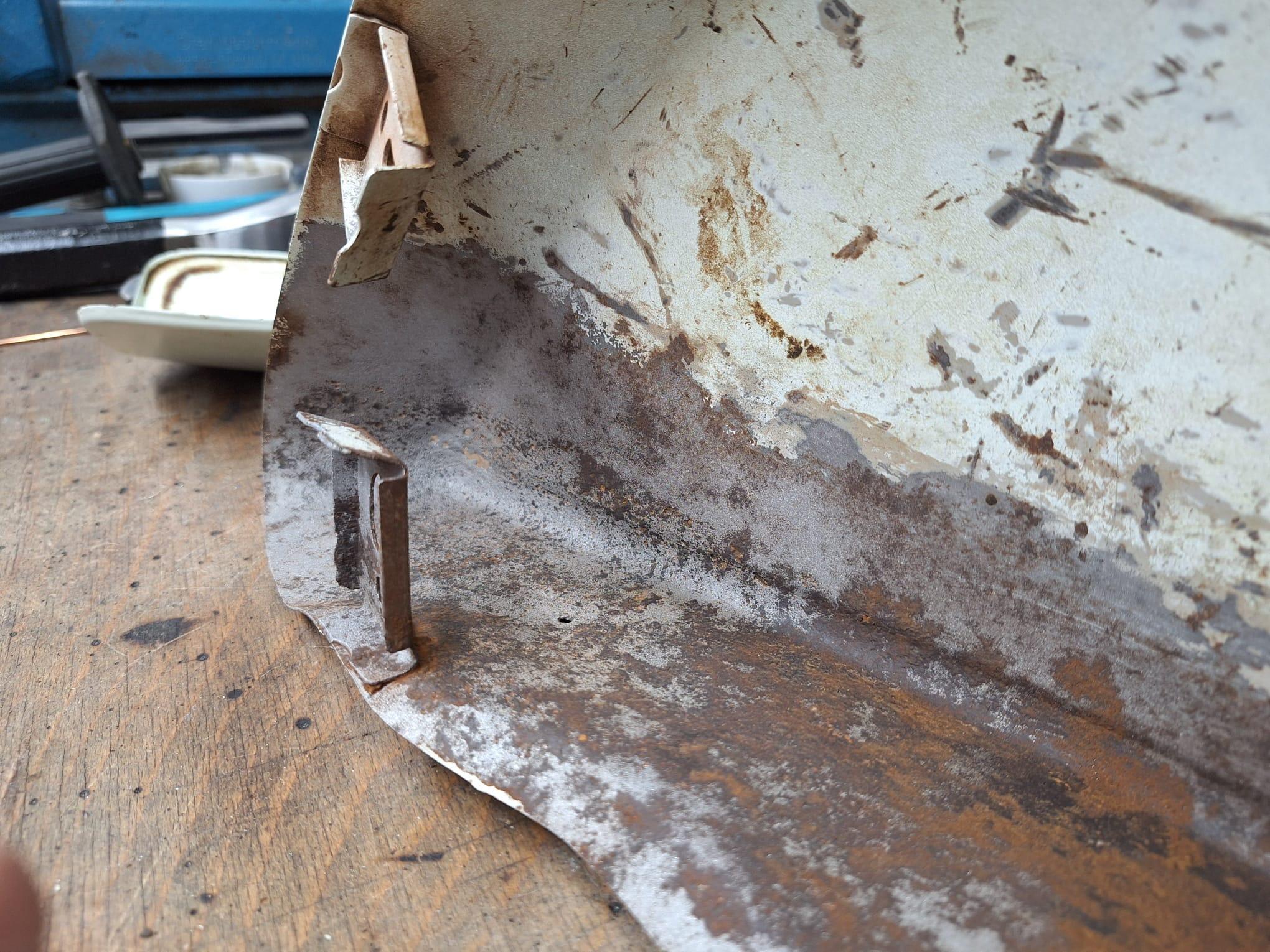

Verdeckter_Ermittler antwortete auf Verdeckter_Ermittler's Thema in Vespa Rally, Sprint, VNA, VNB, VBB, V125, etc.Der Unterboden ist nun inkl. Unterbodenschutz durchgetrocknet. Schild kann abgeknetet und poliert werden. Der Übergang sollte vollständig verschwinden. Ich habe etwas vergessen. Hätte ich hier für einen Seitenständer vor dem lackieren eine Konstruktion integrieren/ schweißen müssen? Oder gibts da Empfehlungen und bestehende schraubbare Konstruktionen? Die Seitenbacke war ziemlich angegammelt. Da hatte jahrelang der Dreck drin gestanden. Wir erinnern uns: Das wurde geputzt, Rostumwandler verwendet, grundiert und beigenebelt. Damit sind alle Bereiche, welche man nicht sieht, ausgebeult, entrostet und lackiert. Im Sichtbereich wirds jetzt nochmal deutlich spannend und schwieriger. Wir lesen den Trittbereich nochmal gesondert aus und bestellen den Farbton nochmal, um die Farbe bestmöglich zu treffen. Die Farbe Unterboden/Schild kommt uns zu hell vor. Mal sehen was das Auslesegerät sagt. Der Plan wäre wie folgt: Kanten rund schleifen beim Übergang zum O-Lack grundieren mit Epoxi und Bereiche rausschleifen die Bereiche dünn mit Rostbraun und schwarz modellieren / füllen anschleifen damit Kaffeepulver hält, Kaffeepulver nass machen Kaffeepulver über die Stellen modellieren lackieren Kaffeepulver runter putzen Lack fein anschleifen Inspiriert durch dieses Video: Ist natürlich eine ziemliche Herausforderung.
