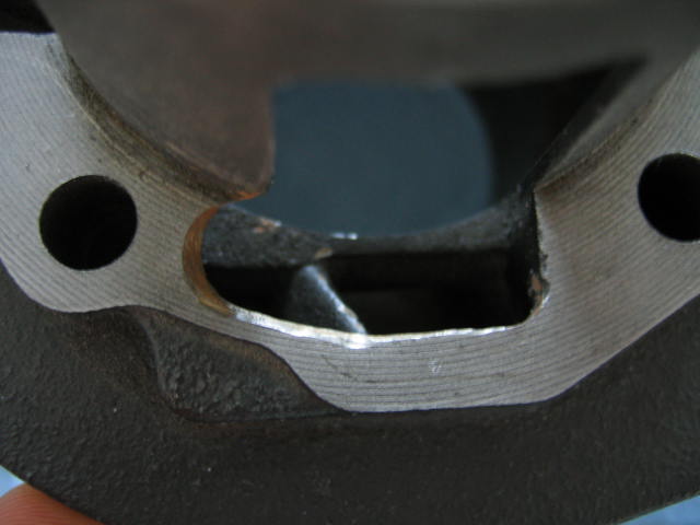

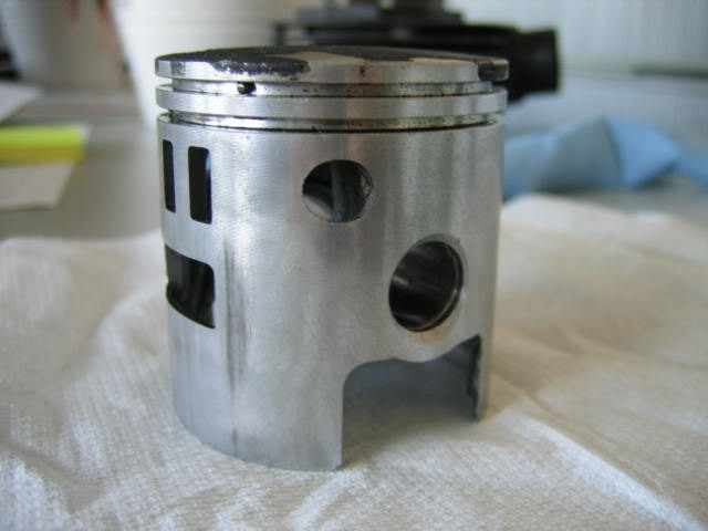

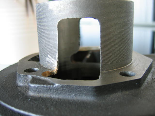

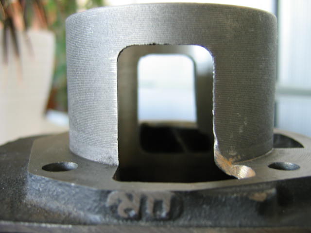

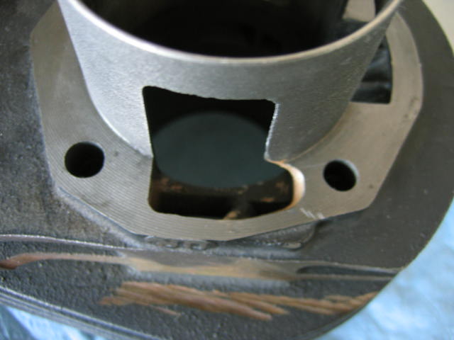

  1. Hallo anbei die Bilder, ich habe die ÜS seitlich erweitert. Ist das von de Größe her ok? Wie man im ersten Bild sieht, bin ich leicht über die Dichtfläche gerutscht :uargh: ist das schon zu schlimm? Betrachtet man den Zylinder von der Seite, sollte ich hier die Überströmer in der Laufbahn noch weiter hochziehen? Ich habe in einer "Anleitung" gelesen, das Kolbenfenster sollte nach unten erweitert werden, dass es den ÜS an unteren Totpunkt ganz freigibt. Das tut es bei mir schon jetzt. Liegt das daran, dass ich den Überströmer in der Laufbahn noch nicht erweitert habe? Wozu muss man das Kolbenfenster erweitern? Was bringt das?

  4. Hallo, jetzt habe ich es doch einma gewagt und meinen DR177 angefangen zu fräsen. Ich habe die ÜS am Zyli-Boden geöffnet. Leider bin ich dabei mit dem Dremel mal abgerutscht und habe jetzt ein paar Schleifspuren an der Dichtfläche. :uargh: Ist das arg schlimm oder dichtet das die Fuß-Dichtung wieder ab? Am Zyli-Fuß ist der Druck ja nicht so gross, wie am Kopf.... Hierzu aber gleich ein paar Fragen: -Wie bekomme ich den Zylinder wieder komplett sauber? Der feine Staub hängt ja in Massen überall drinne... Mit ausblasen ist es auf dem Öligen Zylinder nicht getan in den ÜS. -Wie macht ihr das mit eingebauten Motorblock, dass der wieder sauber wird? -In einer Anleitung der NUkes steht, die seitliche kleinen KOlbenfenster müssen vergrössert werden, um am UT die ÜS ganz freizugeben. Das tun sie aber doch so schon? Habe ich dann zu zaghaft gefräst? In der Anleitung waren nur die drei Punte genannt. Was sollte noch unbedingt gefräst werden, sollte aber nicht auf die Haltbarkeit gehen... Ausserdem bin ich ja noch Fräs-Anfänger Bilder kann ich leider erst die Tage machen, wenn die Frau mit der Digi-Cam aus dem Urlaub zurück ist. Kurze Tips wären sehr nett.... Marcie
