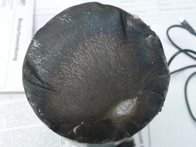

Moinsen, ich wollte mal fragen, obs hier jemanden gibt, der sich mit Bruchbildern auskennt.
Auf dem Bild sieht man eine Welle mit 60mm Durchmesser, Material ist CK45.
Wenn mehr Infos nötig sind, immer raus mit den Fragen :)
Im Voraus vielen Dank
Basti

was möchtest du denn Wissen, ne ist schon klar warum sie gebrochen ist
Das Bild ist schon nicht schlecht, man sieht deutlich den Dauerermüdungsanteil HCF als auf del LCF Teil
aber der Ursprung ist wohl der spannenste Teil
gib mal bitte ein paar Infos zur Belastungsart und ein bischen mehr Auflösung von den Bereichen, dann kann ich mal nach dem Rissursprung suchen
das gibt meist Aufschluss über die Ursache

Der Risstart könnet auf 12 Uhr sein. Bessere Bilder wären gut. Mit was ist die Oberfläche verschmutzt? Gereinigt würde man sicher mehr sehen.

Bei interesse: Bruch zu mir schicken, dann schau ich dir das an.
