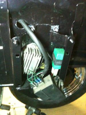

Ich bau mir gerade ne Lusso ohne Bat. auf und hab keine Ahnung wo ich den Hupengleichrichter hinschrauben soll. Vorallem soll auch noch ein Reserverad hinpassen :)
Siehe Foto vielleicht kanns mir jemand erklären oder auf dem Foto aufzeichen?

der gehört dort hin mit einem zusätzlichem montageblech - ich eigentlich nur so ein zu 90 grad geknicktes blech mit 4 löchern

Hey Danke Jungs, jetzt wo ich das Blech auf dem Foto sehe machts bei mir klick, gibts das Blech überhaupt wo zu kaufen?

sekunde, ich gehe mal gerade in den keller und schaue mal nach
tante beate:
sorry - hab ich leider nicht mehr, aber ein blech wirst du doch irgendwo runfliegen haben - einfachin den schraubstock spannen und 90 grad knicken

Ich hätte auch eins über, falls du das brauchst schick mir eine PM.

Brauch es bei einer Batterie eine Hupengleichrichter?

Nein, die Elestart-Lussos haben deshalb auch keinen.

schön, dass ich mit meinem Bild helfen konnte. Das freut mich doch irgendwie, dass ein Beitrag von mir auch mal von Nutzen ist.....
