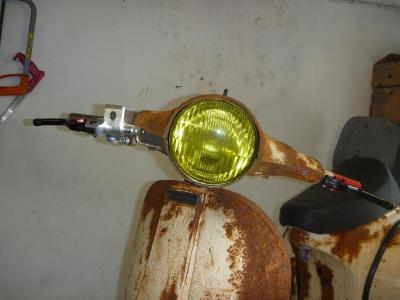

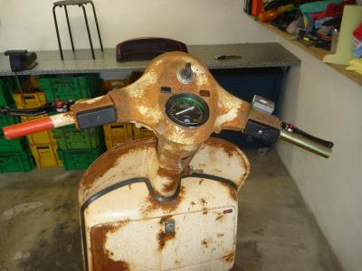

@Loperamit: Kannst du mir vllt ein / zwei Fotos vom Lenkkopf hier reinstellen? Von vorne und von oben vlt?

Geschrieben: 3. Februar 2012 - 18:10
Hier Bitte :-)
Mfg Loperamit

Kleine Anmerkung noch: Bei serienmäßiger verlegung der Bremsleitung (die vom Loperamit ist eigenbau) muss am Lenkkopfoberteil ne Ecke weggefräst werden.

@ Loperamit: was ist den das für ne Bremspumpe? standard und selbst geschliffen?

Sieht aus wie diese Pumpe.

Ja ist die SIP Pumpe
