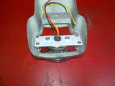

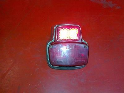

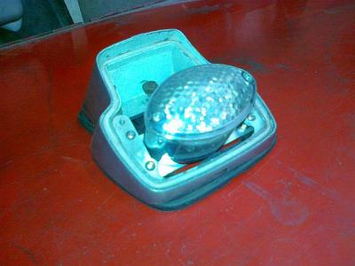

Rücklicht ist einfach ein kleines komplettes Zubehör-LED-Rücklicht von Louis (führen die leider nicht mehr), dass ich komplett in ein Originales PV Rücklicht eingepflanzt habe.
Die Original Halterung hab ich enftfernt ist aber durch vernieten oder Schrauben wieder Rückrüstbar. Dann einfach eine dünne Aluplatte mit kleinen Schrauben reingeschraubt, so dass das Rücklicht relativ gerade und maximal nah am Rahmen steht. Und siehe da, Rücklichtglas passst drüber. Man hätte sicher auch nur die Platine aus dem Rücklicht reinsetzen können. Ich hab aber beides vorher ausprobiert und durch die auf das LED Rücklicht abgestimmte originale Streuscheibe wirkt das Licht homogener.

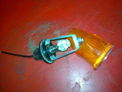

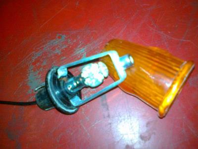

Bei den Blinkern hab ich mich von der neuen SIP Version der Blinker inspirieren lassen:
Eingefügtes Bild
Da sind bay9s Fassungen und Birnen statt der Sofitten verbaut. Da ich keine Lust hatte neue Blinker zu kaufen und eh zu den Bastelwütigen gehöre, hab ich meine alten umgebaut.
bay9s Fassungen hab ich nirgend gefunden. Dafür aber ba9s. Einziger Unterschied ist, dass bei letzteren die Pins 180° gegenüber sind und bei ersteren 90° zueinander.
Passende Birnchen hab ich auch gefunden.
Die Originalen Kunstoffteile der Blinker hab ich dann auf 10mm (11,5mm tief) aufgebohrt und in einer Position verpresst, dass die Leds der Birnen in einem geschickten Winkel zu dem Metallteil stehen, also daran vorbei leuchten nicht direkt dagegen.
Zuvor habe ich allerdings noch eine Kupferblechstreifen eineglegt, der sich beim Verpressen zwischen Fassung und Plastik geklemmt und dann mit dem Metallteil aussen geklemmt wird und so die Masseverbindung zwischen Metall aussen und Fassung herstellt.
Kann man auf den leider schlechten Bildern ansatzweise erkennen denke ich.
