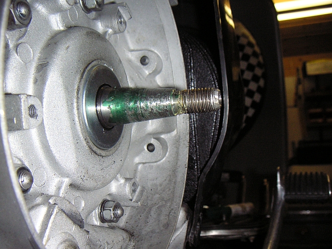

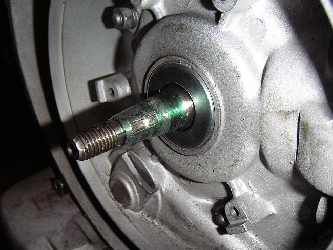

#17 afcsler
    expert
  • Members
  • PunktPunktPunkt
  • 218 Beiträge
  • Aus:wietmarschen lohne
Geschrieben: 10. September 2010 - 06:50
Moin moin,

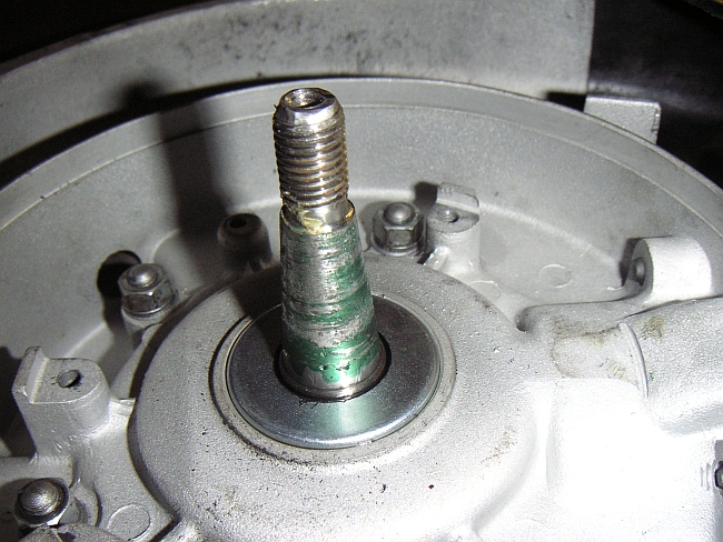

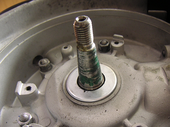

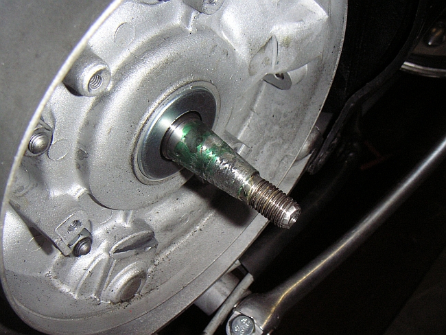

sooo gestern mal den ganzen Fetisch auseinader genommen und die Welle mit Edding angemalt, komplett :lookaround:
Danach das Polrad ohne Halbmond draufgesetzt und dann gedreht (das Polrad, mit eingelegtem Gang :rotwerd: )
Ich weiß ja nicht wie viel Flächenanteil man so haben muß, aber ich hatte weniger erwartet :gsf_chips: Mit der Einschleifpaste war ich noch nicht dran, dass soll aber heute Nachmittag/ Abend passieren.
Mal gaaaaanz doof gefragt :withstupid:
Kann es sein das eine Unterlegscheibe UND eine Sägezahnscheibe unter der Mutter gehören, die das Polrad hält?
Nicht, das ich mit der Mutter am Gewindeende angekommen bin :rotwerd:
Ich häng mal ein paar Bilder mit dran, die sagen bekanntlich mehr als tausend Worte :thumbsup:

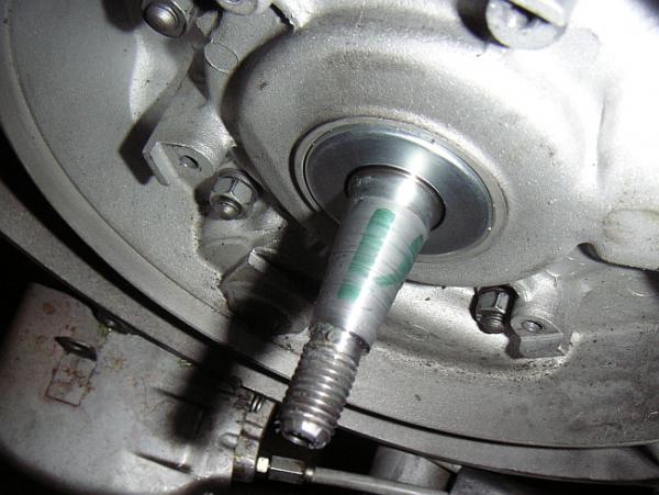

Geschrieben: 13. September 2010 - 09:02
Moin moin Freunde,

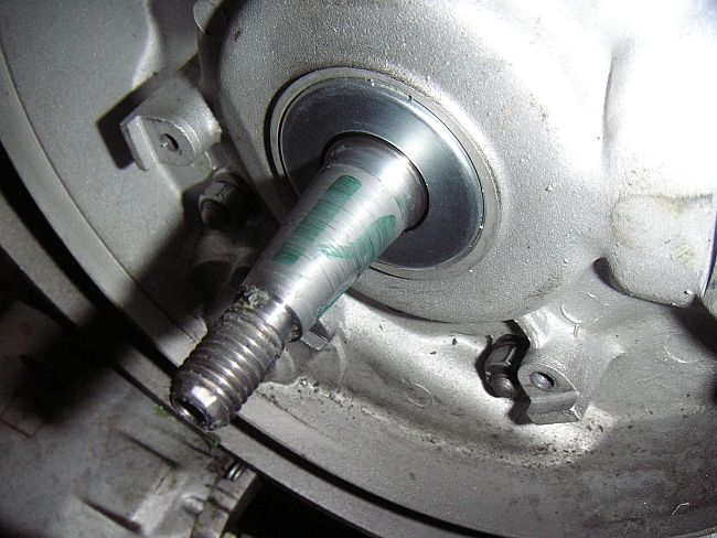

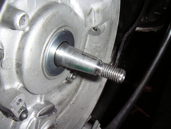

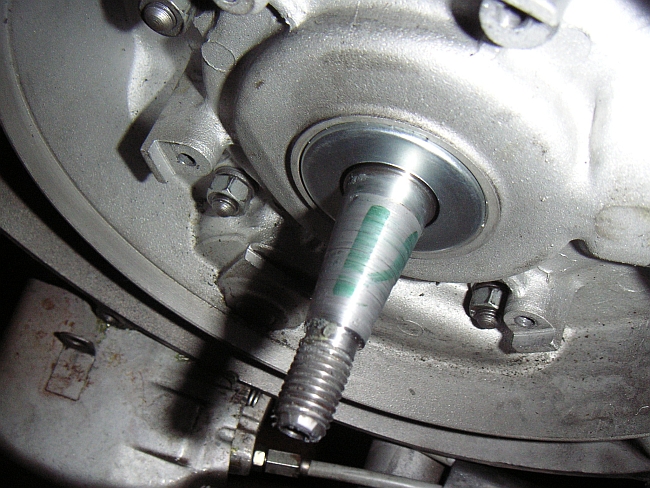

nachdem ich nun am Samstag den Konusstumpf der Welle und das Polrad mit Ventileinschleifpaste behandelt und zudem den Halbmond nochmal runtergeschliffen habe, hab ich festgestellt, dass es doch besser passt als vorher (vom Gefühl auf jedenfall :satisfied: )wär ja auch doof wenn nicht :withstupid:
Ich hab mal ein paar Bilder gemacht, allerding hab ich nach den Bildern nochmal das Polrad ein wenig mit dem Dremel bearbeitet, und zwar an der Spitze (vom Konusstumpf). Ich hatte den Eindruck das das Polrad nicht ganz anliegt :thumbsdown:
Nun sieht es noch besser aus als auf den Bildern und ich hoffe, daß die erste Probefahrt gut verläuft :gsf_chips:
Falls noch jemand anderweitige Tips auf lager hat- ruhig melden :rotwerd:

Neuester Lagebericht:
Da ich so langsam absolut nicht mehr weiter wußte und die Faxen sowas von Dicke hatte :angry:
hab ich den Roller zu meinem Großcousin gebracht. :rotwerd: Der ist Zweiradmechanikermeister und hat in einer Vespavertragswerkstatt gelernt!
Der hat nun wohl rausgefunden das die CDI (wahrscheinlich) kaputt ist!
Falls also noch jemand eine über hat, möge er sich doch eben bei mir melden :cheers:
Danke, für´s zulesen;-)
