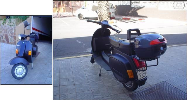

Schaut nicht so aus....??
rs

Ich denke nicht, daß sich im Baujahr geirrt wurde. Alles andere (Sitzbank, Handschuhfach, Lenkkopf) entspricht der 50er-Version. Und es ist schon die zweite, die diese Blinker hatte.
SubWay
Edith sagt noch, daß es sich bei der Auktions-PK um ein deutsches Modell handelt. Die von rs scheint ja ein italienisches Modell zu sein und ist außerdem keine XL2.

Es ist schon richtig und original, dass die deutschen PK 125 XL (1 und 2) die höher angesetzten PK S Blinker haben. Grund dürfte - wie schon von bobcat erwähnt - die deutsche Kennzeichenbreite sein.
Z. B. hat meine ETS (Vor-Vorbesitzer war Herr t4 :-D ) auch einen Eintrag bzgl. maximaler Kennzeichenbreite, weil hinten die Blinker ebenfalls tief sitzen und von einem "normalen" dt. Kennzeichen zumindest teilweise verdeckt würden.
Edith erwähnt noch, dass die holländische PK 50 XL auch die PK S Blinker hat, vorne aber die Blinkergehäuse etwas anders sind - ragen etwas seitlich über die Beinschildkante hinaus, Gläser sind aber normale PK S-Exemplare.
