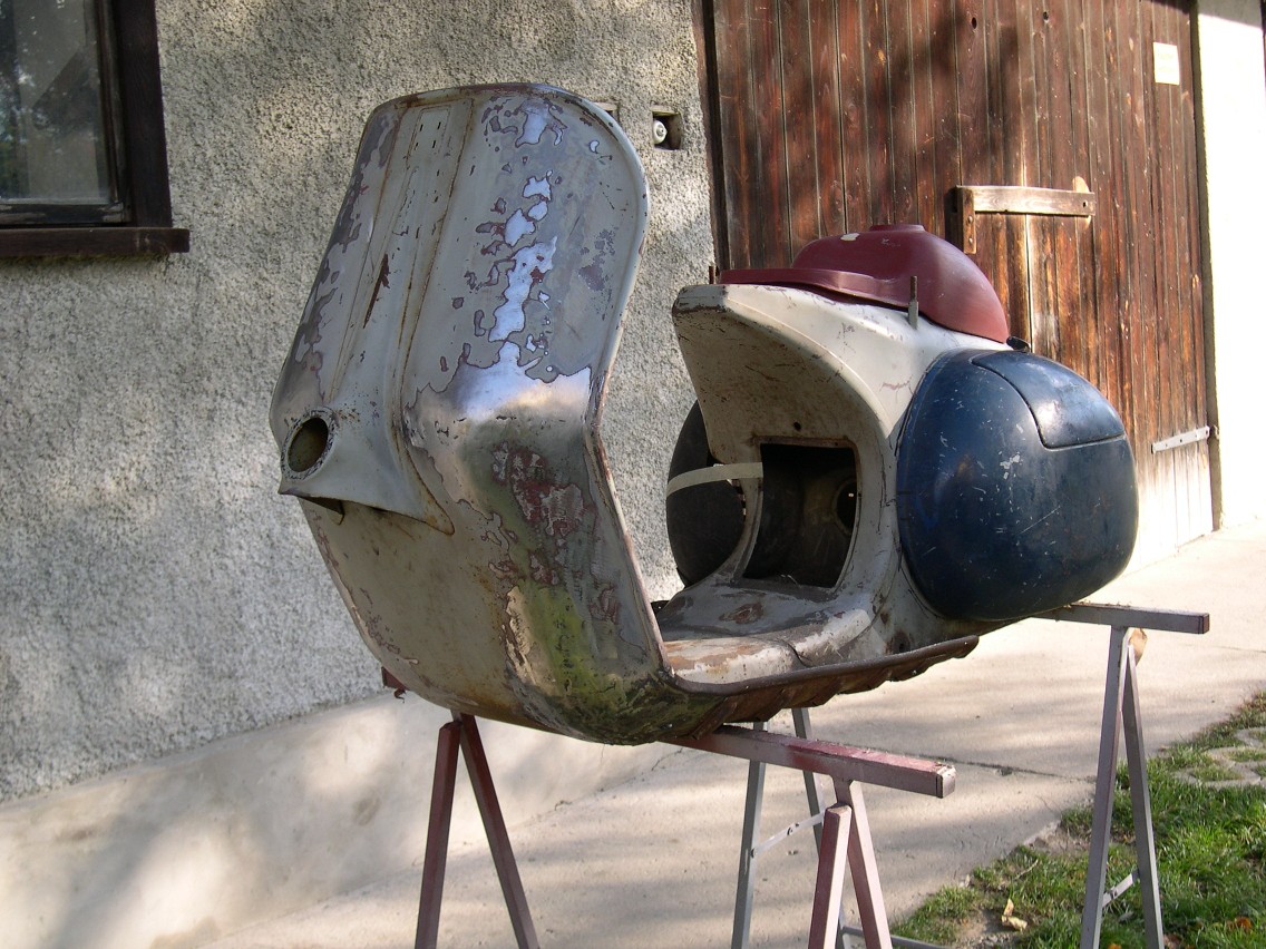

habe die Basis mittlerweile auch schon da stehen. Leider fehlen mir noch die linke Backe und der Koti :-D
Wie würdest Du anhand der bisher hier zu sehenden Bilder die Beinschildkante beurteilen ? Schaut so aus als ob da keine "ursprüngliche" Sicke drin ist , oder ?? Würde den Cut ja wesentlich vereinfachen ?
Ja ? aber da ich keine Schaltgestänge-Basis habe, spielt die Originalität sowieso keine Rolle. Ich möchte wieder eine Sicke und noch eine extremere "Aerodynamik". Ähnlich den damals von rasputin geposteten Zeitungsausschnitten.

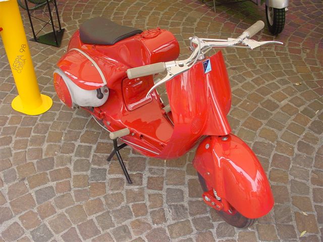

War Anfang August in Italien im Urlaub.
Ligurien-Genua-Pisa-Pontedera-Toskana und zurück über Tirol...
Da war der Besuch in Pontedera im Museo Piaggio einfach Pflicht bei uns.... :love:
Falls Ihr was damit anfangen könnt....und ich euch damit behilflich sein kann...

Sagt mal sehen meine gayröteten augen da etwar Fußschaltungen??? :-D
... oder was is das für ein Bügel hinter der fußraste? (Bremse?)
Ciao mat
P.S. die eine sieht meinem 50s Racer doch schon recht ähnlich, da könnt ich doch bei der restauration ... :wasntme:
Das dürfte die Fußbremse sein. Allerdings stelle ich mir ? links zu bremsen ist schon Gewöhnungssache genug ? es wirklich schwer vor mit der Ferse zu bremsen. Die Art mit den Rasten und der Bremse gefällt mir Grundsätzlich aber sehr gut, aber ich denke ich werde das auf rechts verlegen. Ob Ferse oder Spitze weiß ich aber noch nicht.
Gestern habe ich mal diverses Blechbearbeitungen probiert und da auch das original Beinschild meines Chassis eher zu fertig ist um das als Basis zu bezeichnen, habe ich mich entschieden einen für mich neuen Schritt in der Rollerbastelei zu gehen und werde das komplette Beinschild und Trittbrett diesmal aus einer Tafel Blech machen. Wahrscheinlich wird das sogar weniger Arbeit als die Arbeiten an meinem RingRacer ? aber beim ersten mal stellt man sich ja meistens etwas blöde an :-D
