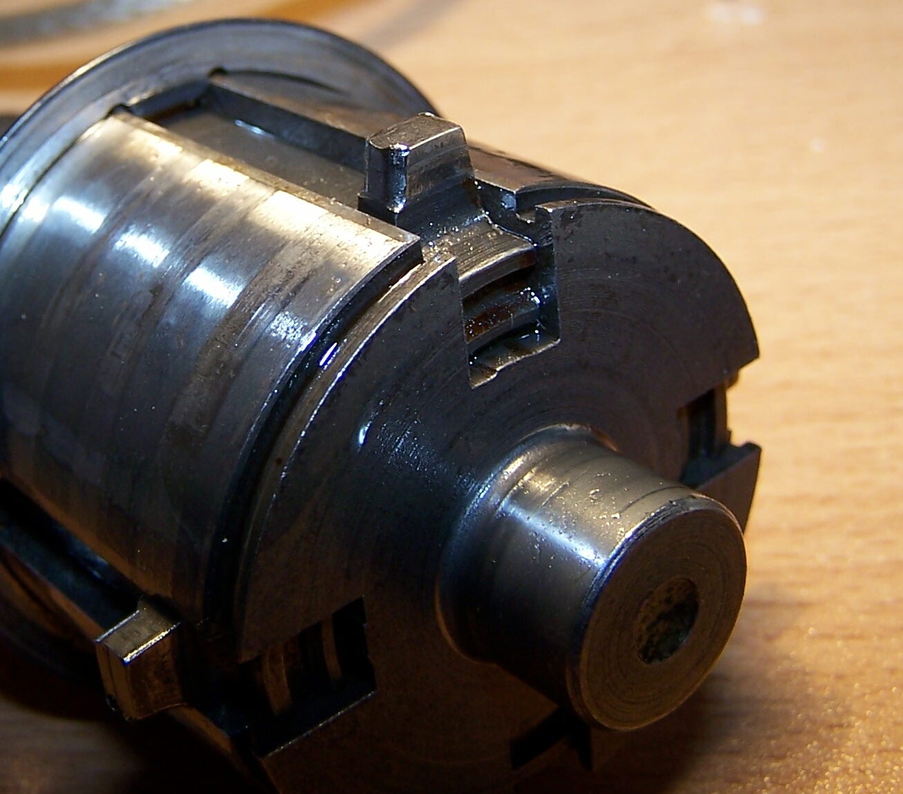

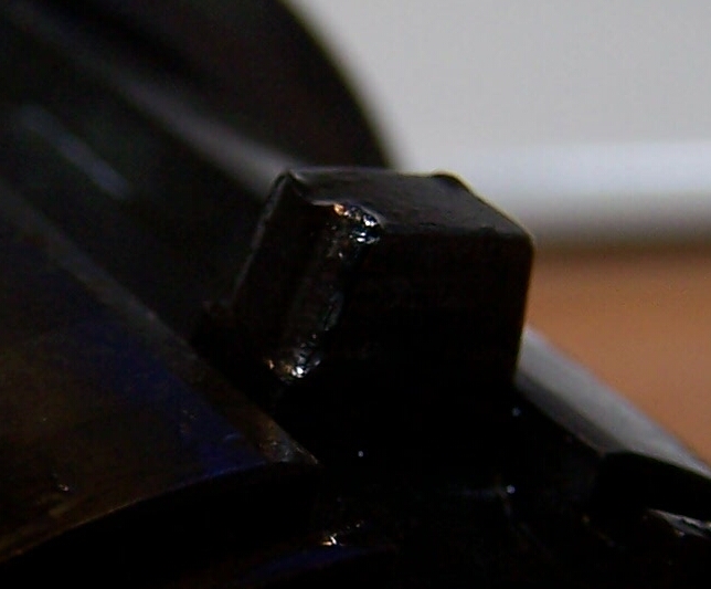

Hab jetzt auch mal Bilder gemacht. Kann nicht sagen, dass ich Gangspringen hatte mit dieser hier, sieht aber verschlissen aus. Muss man so ne Schaltklaue umbedingt wechseln?
Wäre für Meinungen und Antworten sehr dankbar.
habe gerade in den hot topics nochmal rumgelesen.
man trifft öfter auf die aussage, dass verschlissene schaltklauen nicht umbeding probleme bereiten müssen und nachbau meistens mist ist(mal wird gesagt RMS ist gut, mal sagt jemand es ist die letzte scheiße).
bin mir sehr unsicher was ich jetzt machen soll.
muss auch beim wechsel der schaltklaue ausdistanziert werden?

wenn schon offen dann gleich tauschen..
neu distanzieren brauchst nicht, nur nachmessen würde ich zur Sicherheit..
