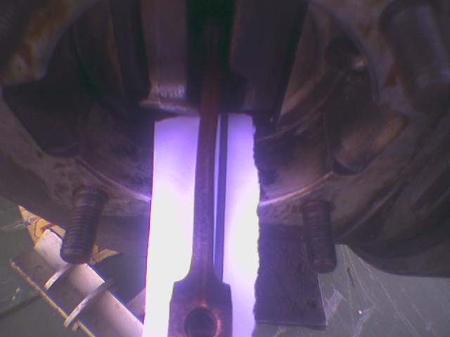

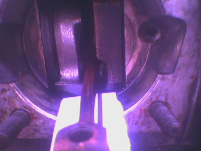

also........ich fahre auch ne Vespa 50N Bj 79 mit nem75ccm DR Zylinder oder fuhr besser gesagt.
mein Pleul hatte oben am Auge auch 1-2mm Spiel und seitlich leichte Schleifspuren,das Ende vom Lied ist
..........mein pleul ist verbogen,ein Kolbenring ist Kaputt und der Kolben und der Zylinder hat Rieffen...weiß nicht wie das passiert ist ,habe das Thema auch schon im Forum von Rollershop-Express angesprochen,wo mir erst keiner glauben wollte......ich wäre vorsichtig mit so einem Kolbenspiel...hab noch Fotos eingefügt von meinem Pleul............Tom;-))
