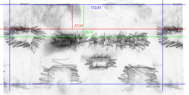

Hier mal die Portmap, falls es wen interessiert.
Edith: Mist, nicht maßstabsgerecht.
Nochmal:

Hat die Kurzhubwelle eigentlich auch 97mm Pleuellänge?
Die obere Linie ist auch sicher der OT oder ist das "nur" die Zylinderoberkante?
Pleullänge 87, nen Hub von 43, sonst wär's ja keine :-D
Zylinderoberkante. Der OT bleibt bei meinem Zyli im Mittel 0,52mm darunter.

Hi,
die Werte aus vorgenannter Portmap (27,51 mm für A und 36,16 mm für Ü) konnte ich bei Messungen an zwei 102er Pinasco einigermaßen nachvollziehen: Bei mir waren es im Mittel 27,5 mm bzw. 36,8 mm.
Die Steuerkante des Kolbens kommt bei montiertem Zylinder und einer 0,2 mm dicken Fußdichtung ungefähr 0,7 mm unter Oberkante Zyli zu liegen.
Damit ergeben sich -mit den von mir gemessenen Werten- eine A von 171°, eine Ü von 112,5° und ein VA von 29,25°.
Legt man den Zyli um 1,5 mm höher, so lauten die Zeiten (theoretisch) 178,5°, 123° und 27,75°.
Diese Werte rücken aber die Höchstleistung ein gutes Stück über die ca. 6500 U/min im Serienzustand!
