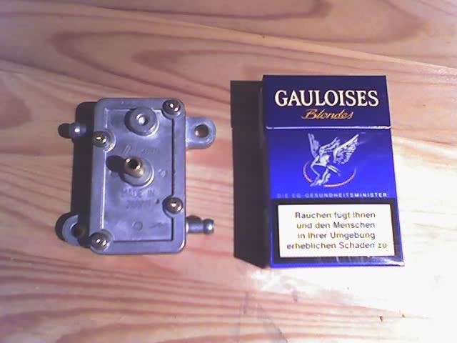

Servus,
ich hab hier ne Mikuni-Unterdruck-Benzinpumpe rumliegen, und überlege diese einzubauen. (177er Polini, DS, RW, Keihin PWK 28/30, PM Evo, blabla...)
Erstens:
Geht das überhaput, dass ding auf Drehschieber zu fahren, un wenn Ja wie?
Zweitens:
Das Ding das hier rumliegt sieht anders aus als die übliche, bei den meisten Vespa-Shops erhältliche, Pumpe. Kennt Ihr die?
Drittens:
Richtig, ein Foto wär nicht schlecht! Ich hab allerding weder webspace, noch Ahnung wie das mit den Fotos überhaupt geht. Kann mir mal bitte jemand das Foto kurz reinbasteln?
Besten Dank schonmal vorab

Edit: Wenn hier jetzt `n Bild is, hab ich´s begriffen. Warum sagt mir denn keiner, dass das im neuen Forum so einfach geht?!
Bearbeitet von lilapauser
Also ich hab die selbe an meiner PX verbaut ist ne ganz normale Mikuni Unterdruck Benzinpumpe. Allerdings fahr ich sie auf Membrane. Und weiß nicht genau ob das auf Drehschieber funktioniert. Aber im Normalfall müsste es schon gehen. Musst halt das Loch für den Unterdruck nicht in den Ansaugstutzen bohren, sondern direkt in das Kurbelgehäuse. So ist es bei mir auch trotz Membran und funktioniert perfekt.
Hoff ich konnte dir helfen.
Geht prima:
Bohrung mit Gewinde in das KW-Gehäuse, Schlauch auf den Ansatz und fertig. So geht's auf meinem DS-Malossi.
Die Pumpe sieht wie die Unterdruck-Benzinpumpen aus, die in Aussenbord-Motoren verbaut werden. Sollte ohne Probleme funzen ... :-D

Ich frag  mich warum du ne Benzinpumpe für nen Drehschiebermotor brauchst.
